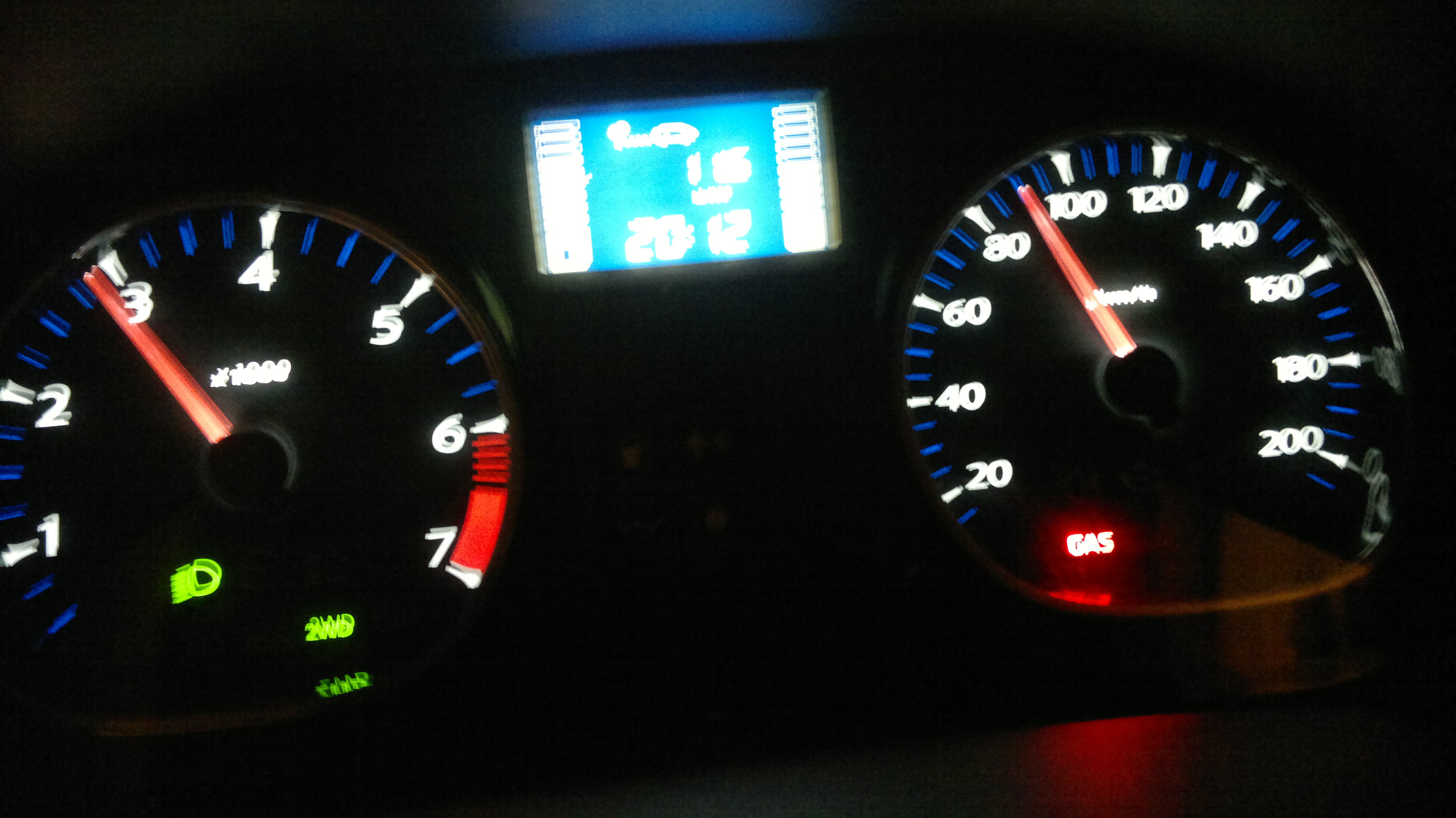

Сегодня довелось покататься по более менее свободным дорогам (примерно 70...80 км), нормально, девайсом доволен, в плотных пробках он излишен...
Проехал по президентскому мосту через р.Волга (разрешенная скорость 90 км/ч) порядка 25 км на круизе, результатом доволен, за 20...25 км на круизе средний расход по БК сократился с 12.4 до 11.2 (последний раз обнулял после заправки несколько дней назад, примерно 100 км)...
ЗЫ за фото не серчайте, на ходу не отвлекаясь от дороги фоткать фиково...
На приборке (красным "GAZ") индикация включенного КК
