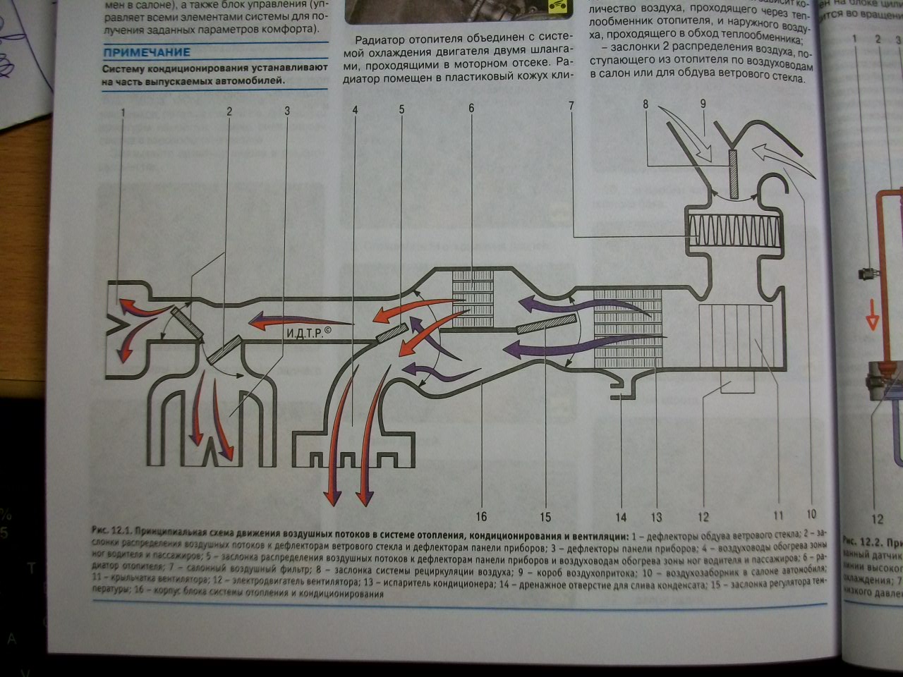

у себя обнаружил воду по нижней части салонного фильтра. что приводит к запаху влажной пыли в салоне.
сегодня был в Авантайме и на мой вопрос было сказано, что ни в коем случае нельзя ездить с кондиционером в режиме рециркуляции. посмотрел инструкцию, не нашёл такого.
попробую поездить в режиме забора воздуха извне. может действительно поможет.
Вот такая схема циркуляции воздуха в наших автомобилях. Конденсат в корпусе фильтра может образоваться, если температура корпуса фильтра ниже температуры точки росы всасываемого воздуха. Я могу представить только одну ситуацию... Дождливая холодная погода (корпус фильтра холодный), включена печка и рециркуляция одновременно. Кондиционер в процессе увлажнения фильтра не участвует, он всегда осушает воздух (течёт конденсат под авто).
