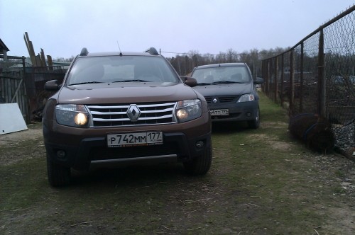

S.now
Аватар для S.now
Регистрация: 07.08.2013
Адрес: Москва, СВАО, Бутырский
Авто: Привележ 4х4 1.6
Сообщений: 22
S.now
http://akmit.ru/production/drl_2.htm
http://www.12v.ru/site.xp/0520480491...054057124.html
Первая ссылка- блок ДХО, провод, который идет к датчику давления масла я подключил к лампе ручника.Запитано через реле по второй ссылке, контакт 86 не задействовал. Кстати такое реле установили шурину в ВАЗ-2114 вместо реле ближнего света, теперь свет включается и гаснет сам.
На фото мой дуся с дхо...
На вкус и цвет- все фломастеры разные!
