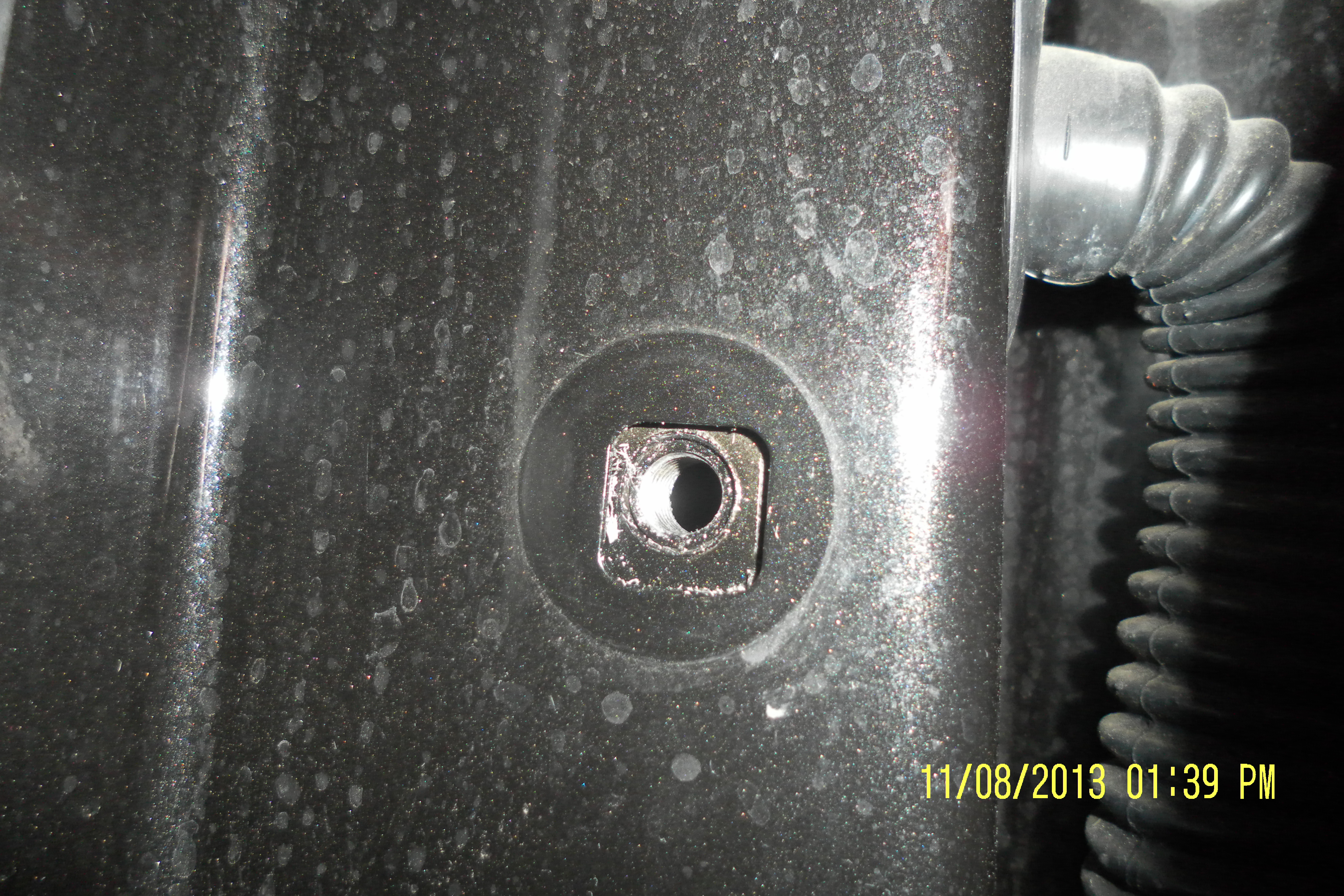

Старый 12.06.2014, 15:11   #13
Sane
Аватар для Sane
Адрес: 43 регион
Авто: Дастер чОрный 4х4 2л.
Сообщений: 884
Sane Sane Sane Sane Sane
А это закладная (квадратная) гайка, которую видимо на заводе провернули(гайка вращается) и поэтому ОД не может выкрутить штырь.
