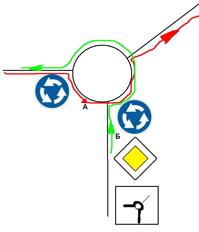

Вроде подходящая тема, хотя в начале другая ситуация обсуждалась...
Кто должен проехать первым (уступить дорогу) в момент пересечения траекторий красного автомобиля А и зеленого автомобиля Б ?

ну ведь на кругу не одна полоса, поэтому А должен был сразу правее уходить и когда Б выезжая на круг пропустил бы А.........
ну а если он так не сделал, то в месте пересечения у А помеха справа, он и должен пропускать.....ИМХО
Старый 04.11.2014, 19:46   #84
почему бы и нет ?
Б видит у себя знак главной дороги и никого не пропускает
Старый 04.11.2014, 19:50   #85
а напомните блондинке как выглядит главная круговая?
у нас круговая не главная разве? ......
фигня какая то спорная
Старый 04.11.2014, 19:54   #86
Сообщений: 33,254
Кто перестраивается, тот и уступает. Но если перестраиваются оба, тогда тому, кто справа. Пункт 8.4.
При этом наличие/отсутствие разметки (полос) не важно.
Старый 04.11.2014, 19:55   #87

точно. скорее всего, слева ( по красной траектории А) не хватает еще знака уступи дорогу
Старый 04.11.2014, 19:57   #88
Сообщений: 33,254
Юр, так как нарисовано, там не важно, где главная, где что. Они уже оба на кругу.
Старый 04.11.2014, 19:58   #89
Пункт 8.4.
не совсем канает ибо
8.4. При перестроении водитель должен уступить дорогу транспортным средствам, движущимся попутно без изменения направления движения. При одновременном перестроении транспортных средств, движущихся попутно, водитель должен уступить дорогу транспортному средству, находящемуся справа.
+ вроде как помеха справа у нас в случае перекрестка равнозначных дорог...
Старый 04.11.2014, 19:59   #90
Зеленый Б еще на круг не заехал, а вот красный по нему как раз едет

Старый 04.11.2014, 20:10   #95
Alek-han
Аватар для Alek-han
Адрес: Щекино-Тула
Авто: 2,0 4WD, Luxe
Сообщений: 492
Alek-han
Не понятно, что сложного в ситуации на картинке? Если оба на кругу значит как минимум два ряда. Поворот направо осуществляется с крайней правой полосы, соответственно А перестраивается, пропуская Б, и, поворачивает.
