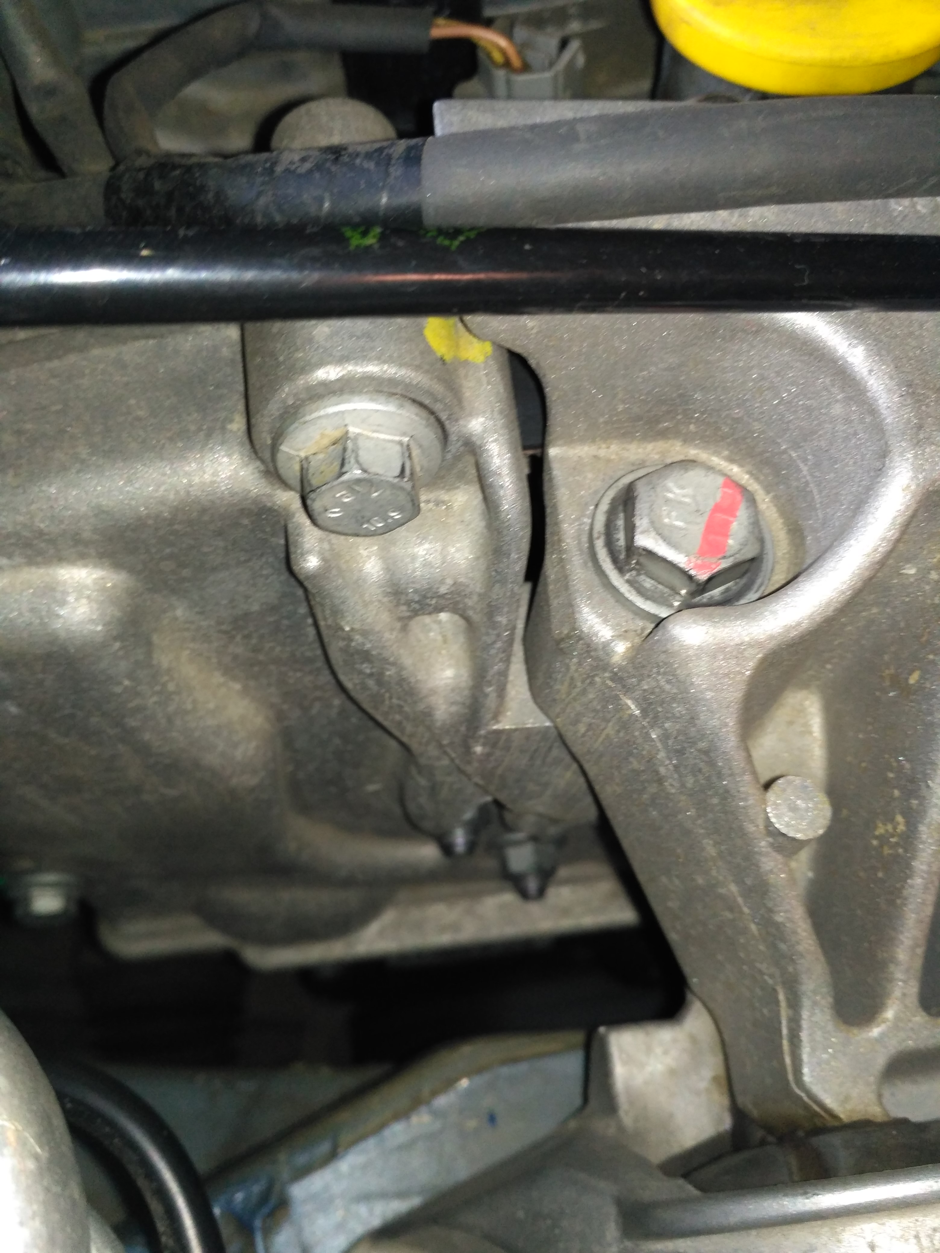

Когда менял ремень ГРМ обратил внимание на щель между верхней правой опорой и верхней крышкой ГРМ.Она приблизительно 3 мм.Думаю туда будет попадать пыль.Может ее залепить термоскотчем?Кто как думает?
