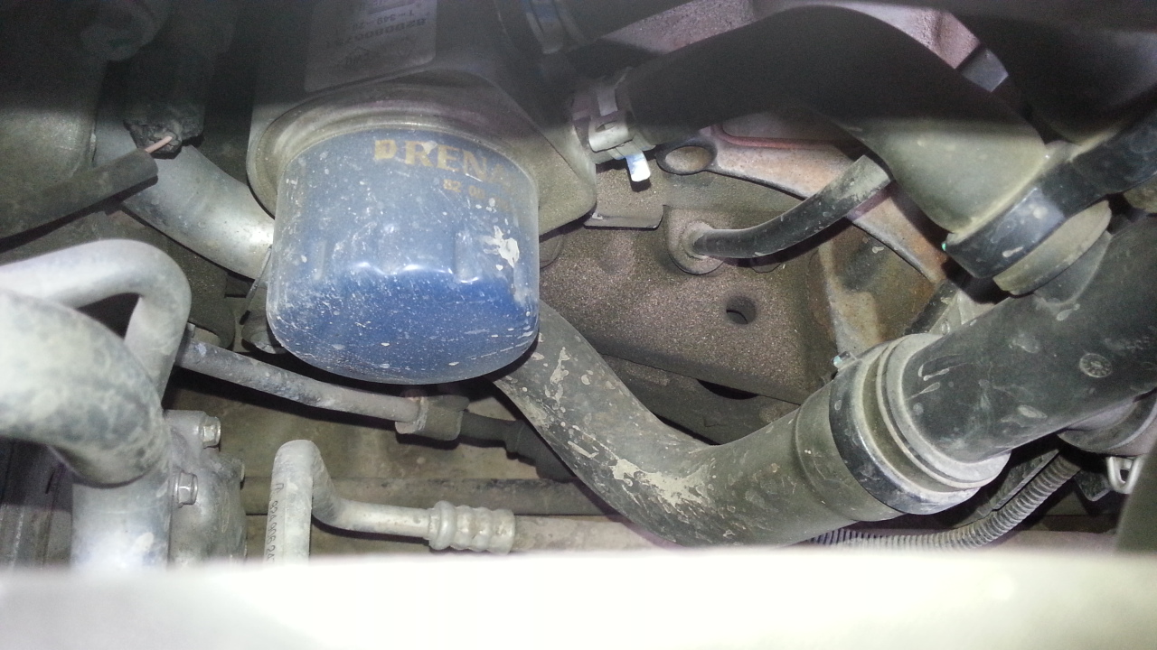

dg972 07.07.2015 23:20
Сообщение от More (Сообщение 334046)
На Дастере без 100 грамм масляный фильтр не найдёшь,
:shok:
http://duster-clubs.ru/forum/attachm...3&d=1435175989
На самом видном месте!

Strusto 09.07.2015 11:42
Мои пять копеек по самостоятельной замене масла.
1. Для доступа к маслянному фильтру сверху снять защиту топливной рейки, которая крепится двумя гайками на 13 в глубоких колодцах, доступ со стороны радиатора.
2. Маслянный фильтр при отсутствии съемника можно стронуть с места газовым ключом.
