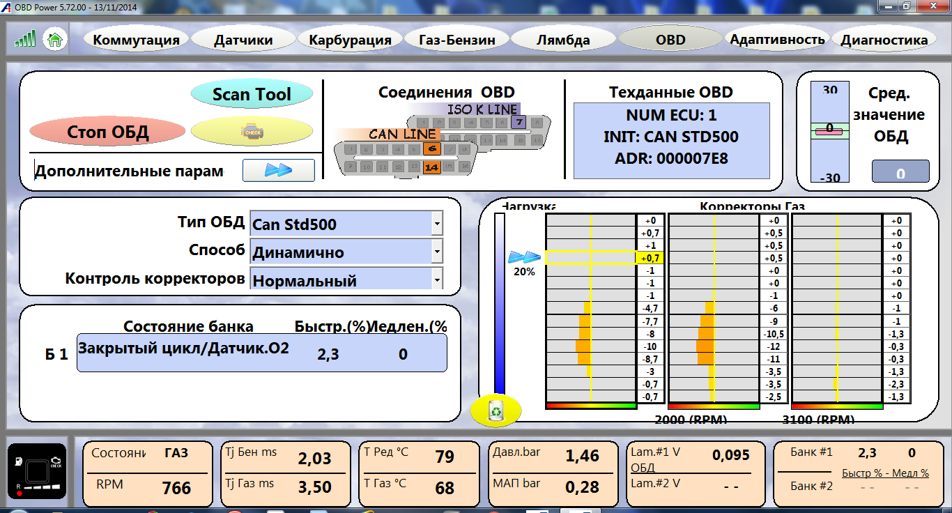

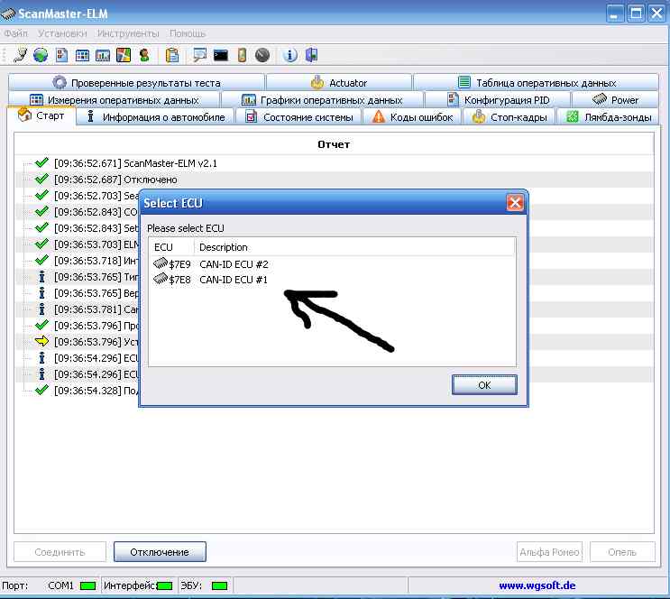

Как и обещал вот скрин с газ программы подключенной к Can-шине.

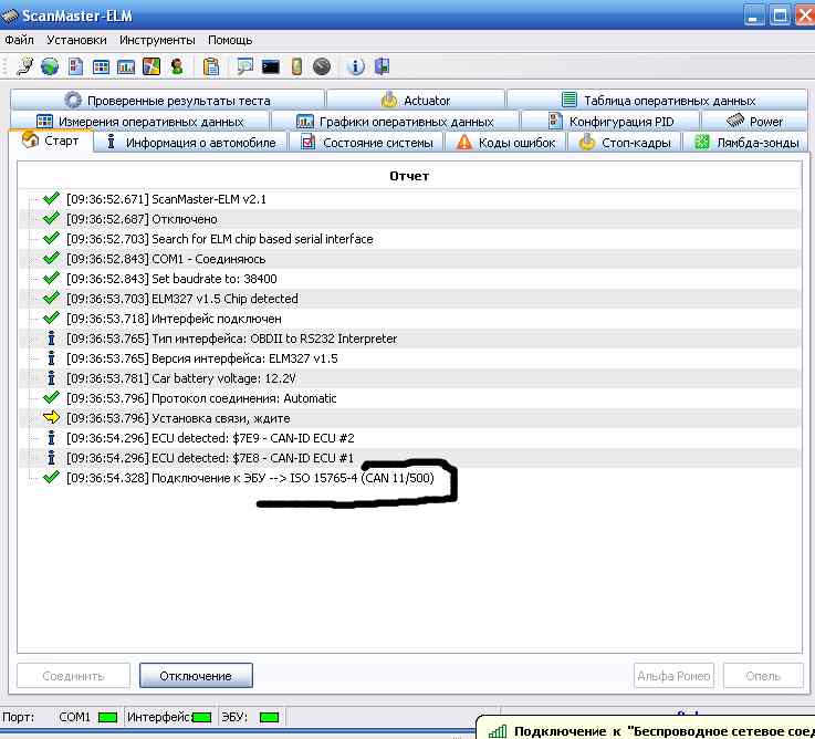

Эх чувствую придется чувствую покупать CLIP. Машинку то на долго взял себе.

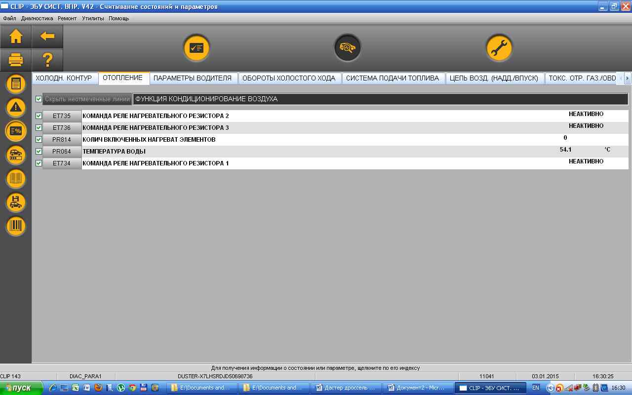

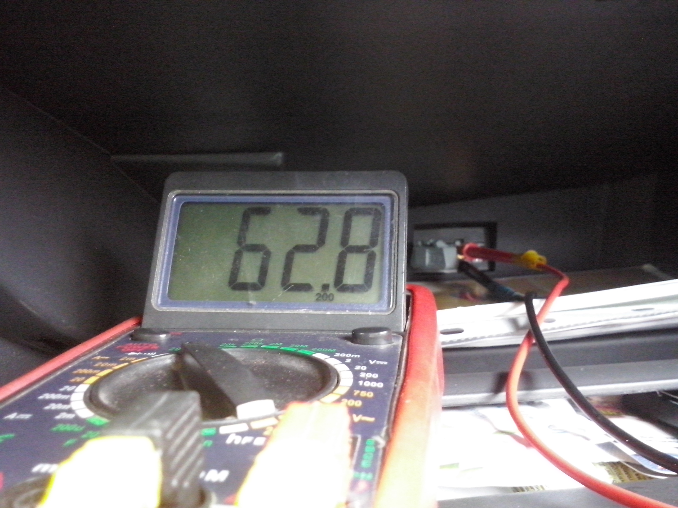

Признаю свое поражение! Кан шина на АКПП есть. И, что самое обидное увидел я ее обычным ЕЛМ 327. А Clip не указывал на нее. (Хотя до этого и Меганы и Сценики смотрел Клипом, все прекрасно, Кан отоброжался). В общем замерил сопротивление на 14,6. Все как в книжке 60 ОМ. Т.е. два блока, ЭБУ и АКПП по 120 Ом. Так, что я вчера серьезно ошибся. Фото прикладываю.
ID:	49654   Нажмите на изображение для увеличения
ID:	49655   Нажмите на изображение для увеличения
ID:	49656   Нажмите на изображение для увеличения
ID:	49657   Нажмите на изображение для увеличения

Сегодня утром бегло прочитал, что успел правда не увидел по двигателю F4R, моет просто не увидел.
Его и нет,там для румына и К4,но алгоритмы и эбу наше.Реношный F4r где то есть, но с турбиной..с Сценика или Мегана.
---------- Сообщение добавлено в 21:29 ---------- Предыдущее сообщение размещено в 21:08 ----------

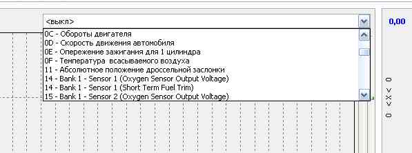

Abeev1, Антон,данные можешь со своей бибики снять,что по клипу и что по ЕЛМ 327,на этих коррекциях показывает.
...При адаптивной коррекции значение 128 принимается в качестве среднего после инициализации..- это примерное по клипу должно быть,а по ЕЛМ 327 какой %....?
PR139: Адаптивная коррекция состава смеси при нагрузке 64 < X < 192 ,т.е. Х=....% высчитать попробовать
PR140: Адаптивная коррекция состава смеси на холостом ходу 64 < X < 192
это примерное по клипу должно быть,а по ЕЛМ 327 %....?
Увязать,а то с талмутом увязать сложно,отображение, величины разные

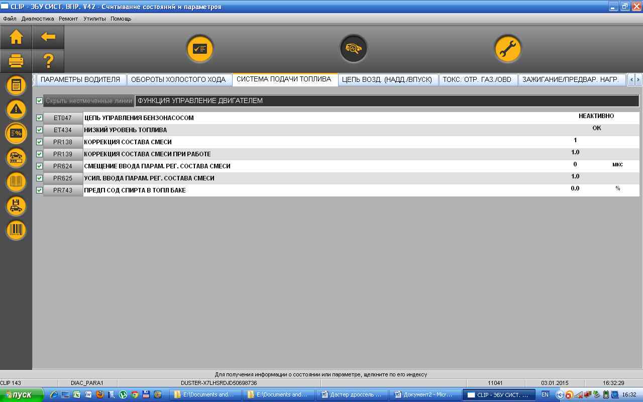

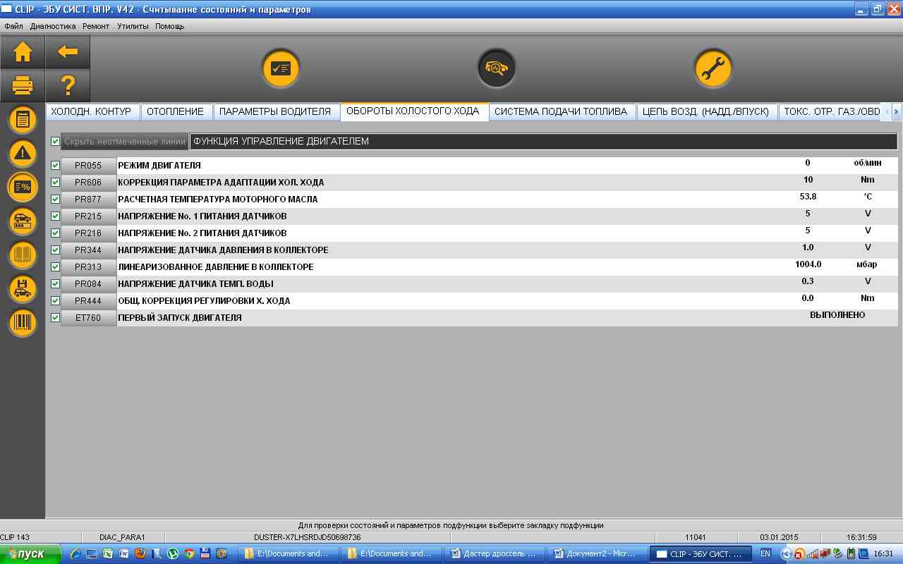

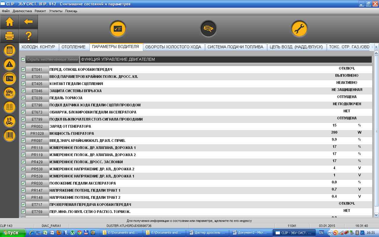

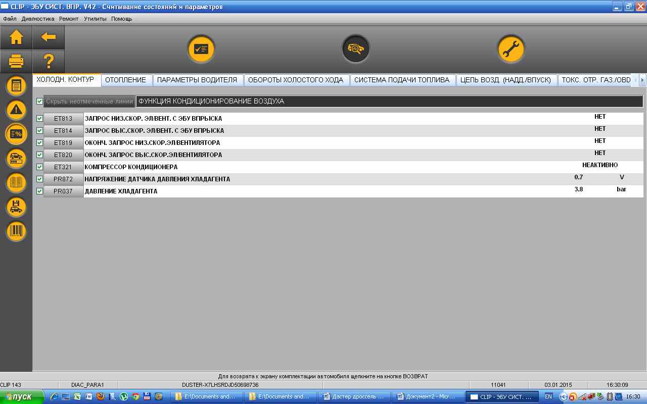

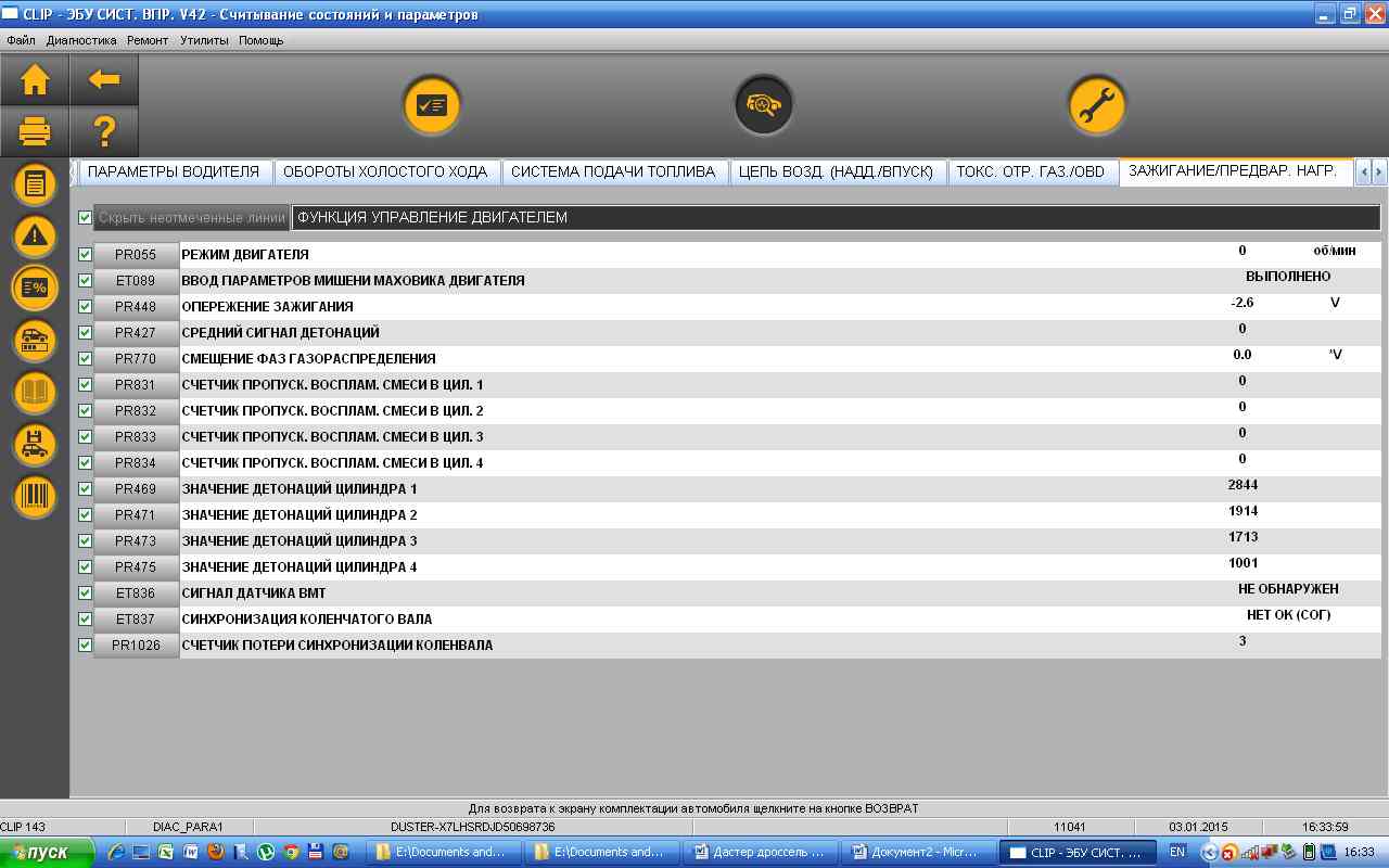

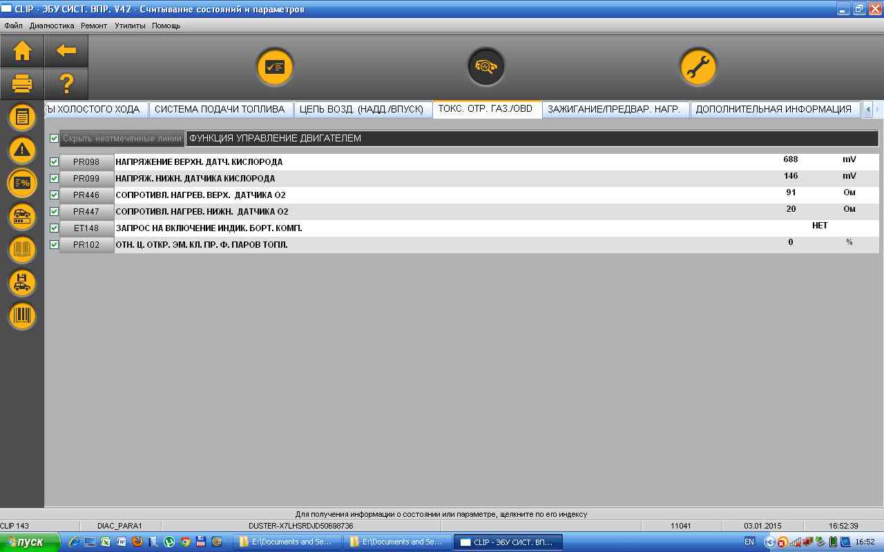

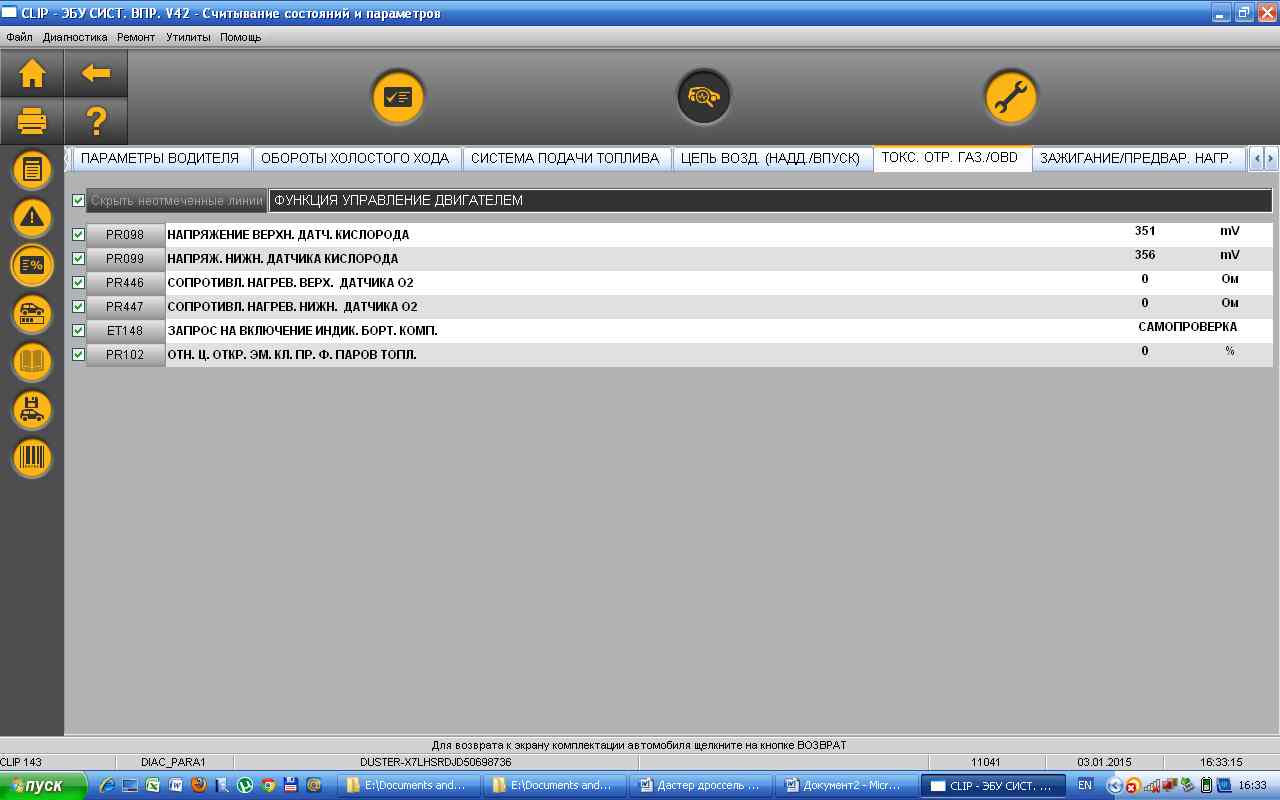

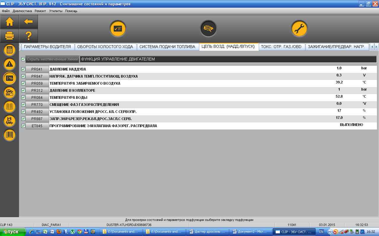

Выкладываю скрины. Единственное они сняты при включении зажигания. На ХХ, только последний. Снимал я. их при пробеге в 1000 км. Длинные коррекции у меня сейчас на ХХ 7,8%, краткосрочная от 2 до 4 % в противофазе с ДК1. Если нужны будут скрины с других режимов, скажите, сниму!
ID:	49669   Нажмите на изображение для увеличения
ID:	49670   Нажмите на изображение для увеличения
ID:	49671   Нажмите на изображение для увеличения
ID:	49672   Нажмите на изображение для увеличения
ID:	49674   Нажмите на изображение для увеличения
ID:	49675   Нажмите на изображение для увеличения
ID:	49676   Нажмите на изображение для увеличения

Но, стало еще не понятнней почему PR138-139: не пресловутые 64 < X < 192 ,т.е-128
Эх...1 Что эта цифра теперь отображает ? 1=128 (смесь нормальная,с коэф 1)?Мда...
Последний раз редактировалось aGt; 11.07.2015 в 09:58.
Старый 11.07.2015, 11:01   #20
Abeev1
Аватар для Abeev1
Регистрация: 14.09.2014
Авто: Пешкарус
Сообщений: 952
Abeev1 Abeev1 Abeev1
Коррекция и должна быть в районе 1. А где Вы допуска нашли 64 - 198 . Покажите, пожалуйста. А то сам не пойму, что за цифры?
