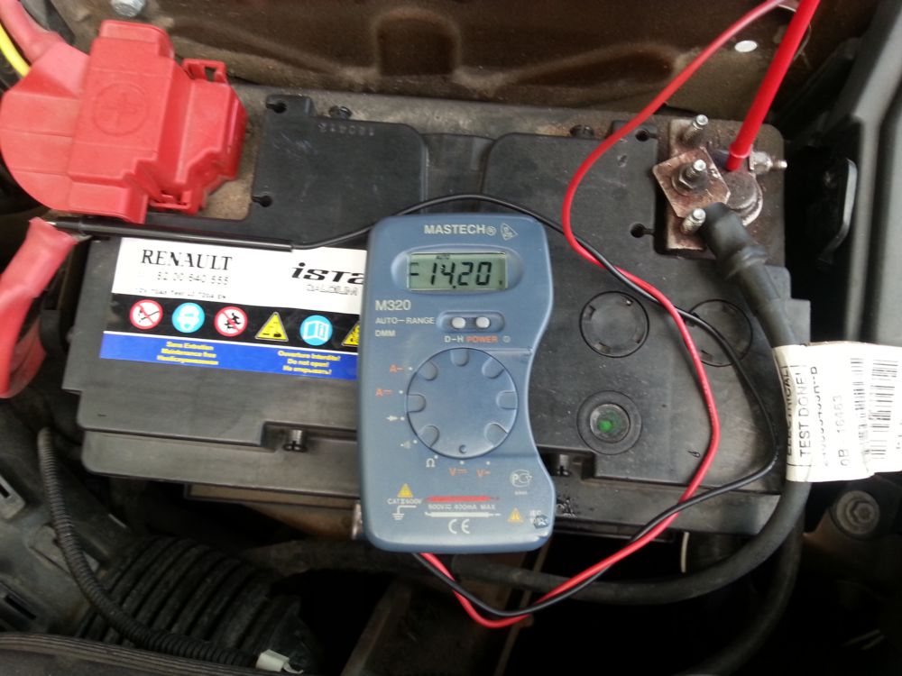

Сообщение от tssl Посмотреть сообщение
При заведенном двс и включенной нагрузкой как минимумом должно быть 13.2в.
tssl, Уверены?
Плохо мы думаем о своем авто... )))
Было включено практически все, кроме ТЭНов ( по понятной причине) и кондея (просто забыл про эл.маг. муфту)... Ну и LOCK не включил.
Старый 03.09.2014, 10:49   #282
Сообщений: 3,064
гена живой, вот и показывает хорошо.
сам же посчитать всех потребителей можешь.
там запас ещё ого-го.
