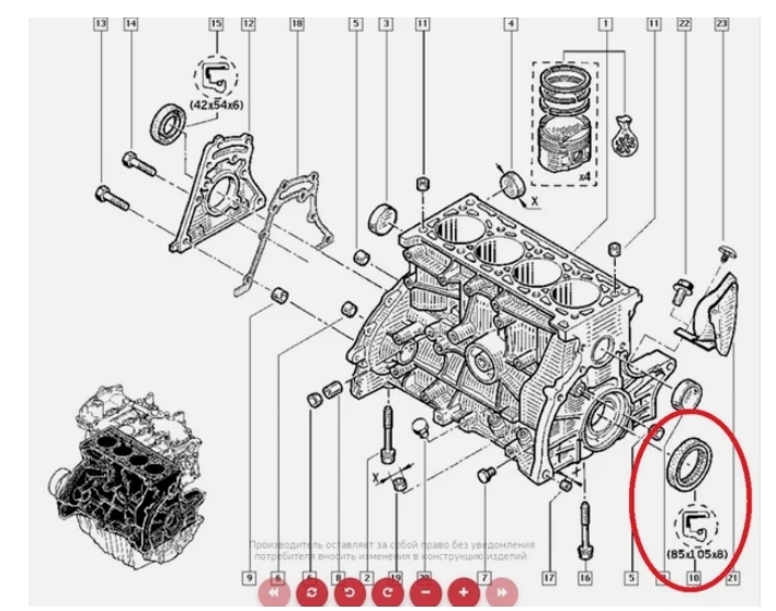

Коренной сальник это : какой номер у него ?

Если оригинал то он второпластовый без пружинки и ставится на сухую, если смазать то потечет, когда мне меняли то поставили обычный, я был не против. Как в старые добрые времена, педикам уже нет доверия, как выдумают так обязательно с проблемами!
