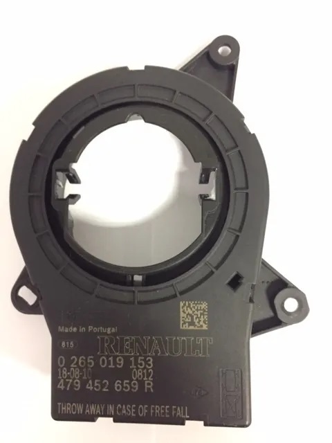

Вроде нашел. 479452659r
он ставится прямо на подрулевой?
