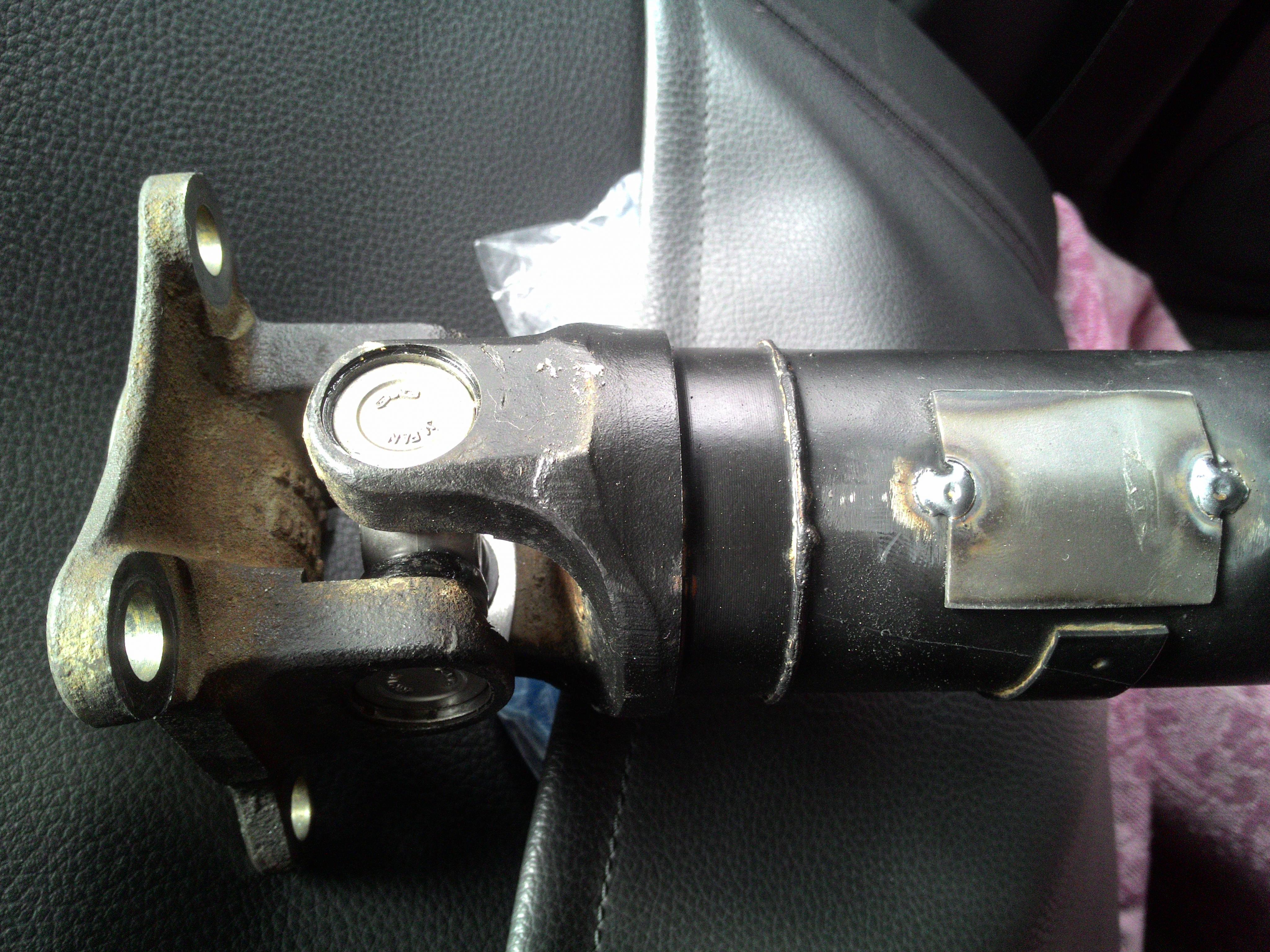

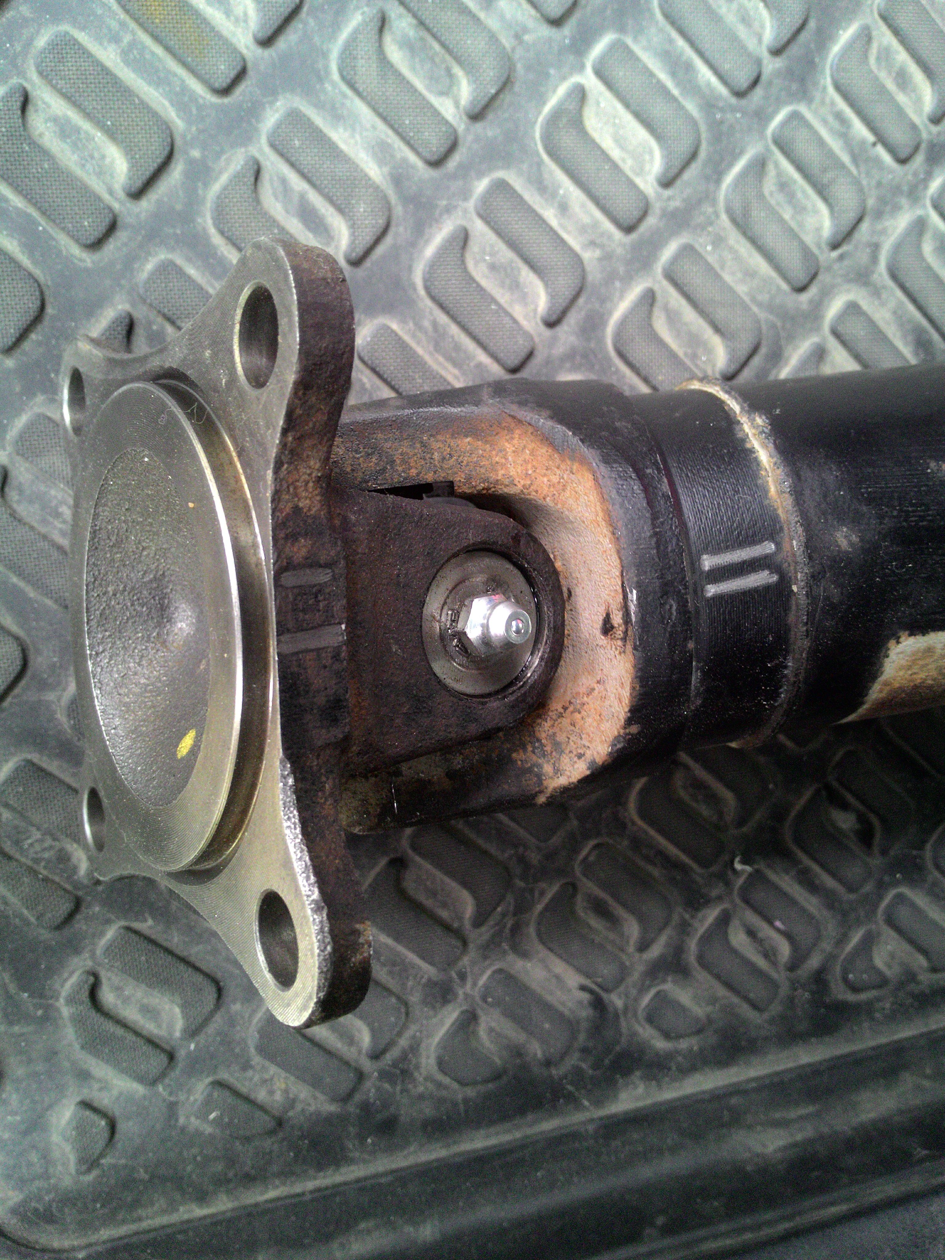

Ну в общем наконец то забрал из ремонта карданный вал. Всё удовольствие обошлось в 10800р. Это переделка под стопорные кольца, замена крестовин, балансировка. В выходные буду ставить и тестировать.

Ремонт кардана за 10тыс. и более стал неактуален, т.к. появились новые карданы за 15тыс. производство-Россия.
Это конечно хорошо. Какие подшипники ставят? Мне поставили за 2500*2.
Подвесной плюс. Работа, балансировка=15000. Ну дай бог.
Я понял так, что все крестовины ставятся от классики и подвесной подшипник тоже, на крестовины ставятся стопорные кольца, производитель карданов является оф. поставщиком на конвейер Ваз, Газ, Уаз и Шниву.
