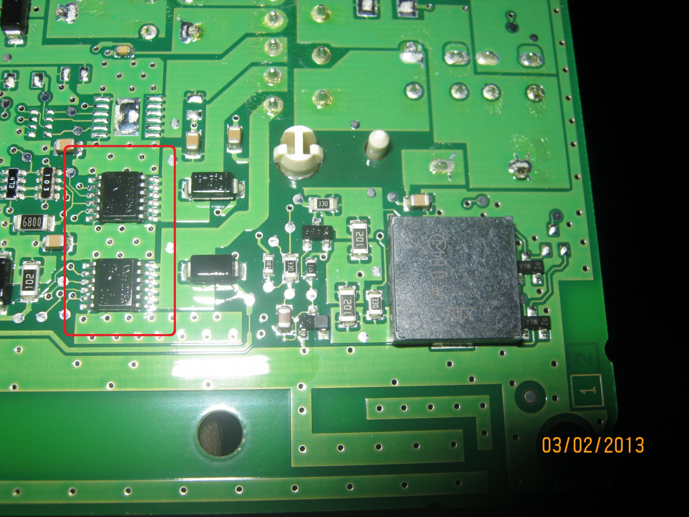

Юр, а можно что нибудь в Цэкбс сделать? Уж больно не хочется резюки вешать...
Наверное можно, там на выходе стоят ключи, скорее всего они и измеряют ток. Но мне не удалось опознать микросхему по фотографии. Надо вскрывать и смотреть.

dg972,тогда надо отдельную тему создавать - "Как отключить частое мигание поворотников". Для начала было бы не плохо опознать, что за микросхемы на фото. Может у кого есть фотка с лучшим качеством.

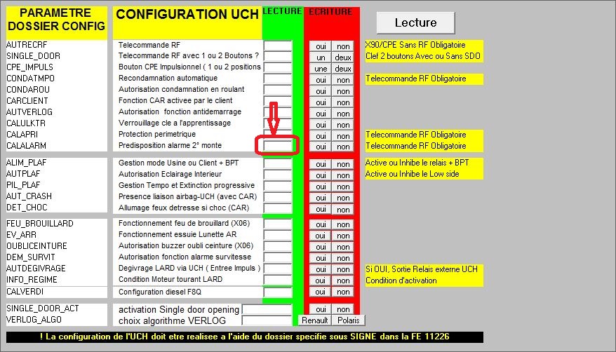

Сегодня решил поковыряться в ЦЭКБС, на предмет активации Двухшагового отпирания дверей штатным ключем. В итоге ничего не получилось, все вернул в исходное состояние, собрался ехать домой и вот те на... Машина не заводится!
Ключ опознает, ошибок нет, чек не горит, вся остальная электрика работает, а не заводится и все... Начались танцы с бубном, проверил все , что только можно. Все реле работают, а впрыска нет и искры тоже. Бензонасос и катушки включал напрямую, минуя реле - не помогает. Проверил всю проводку на предмет обрыва или замыкания - все в норме. После трех часов таких танцев пришел к выводу, что от ЭБУ не поступает сигнал ни на форсунки ни на катушки зажигания, значит заблокировано программно. Поскольку кроме ЦЭКС я больше никуда не лазил, причину надо искать в нем. Дальнейшие мои терзания можно опустить и перейти сразу к финалу. Машина завелась только после того, как я отключил функцию "Predisposition alarme 2 monte". Была ли она включена изначально я к сожалению не помню, а может я ее нечаянно включил. В общем DDT в очередной раз подтвердил свою репутацию - "не уверен - не нажимай" Интересно, что это за функция такая и для чего она нужна.

перевод её гласит : противоугонная система второго поколения.
вместе с штатной сигнализацией, это заложено, но не хватает мелочей. все поиски и раскопки-чреваты.
