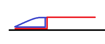

Попытаюсь объяснить что имею в виду. Для наглядности схематически в изобразил в пейнте:
Черная линия - крыша, красная - релинг, синяя - пластиковая накладка. Релинг у нас П-образной форму, крепится к крыше, а уже на него одевается на защелках пластиковый колпак.
Если крепить вокруг пластиковой части, крепеж получается в том числе и за релинг, точнее его вертикальную часть.
А вот если крепить только к колпаку за отверстие, то получается, что всю нагрузку берут на себя только пластиковые защелки колпака, которые не сказал бы что они такие уж прочные. Во всяком случае, были раньше на форуме сообщения, что у людей эти колпаки самопроизвольно терялись.
Так что, если сам релинг не изменили, то эти отверстия несут чисто декоративную форму.
Думаю, только если изначально были плохо закреплены или сломаны. Я и за синюю и за красную часть держусь (подтягиваюсь), когда загружаю бокс. Значит нагрузка тоже не маленькая.
