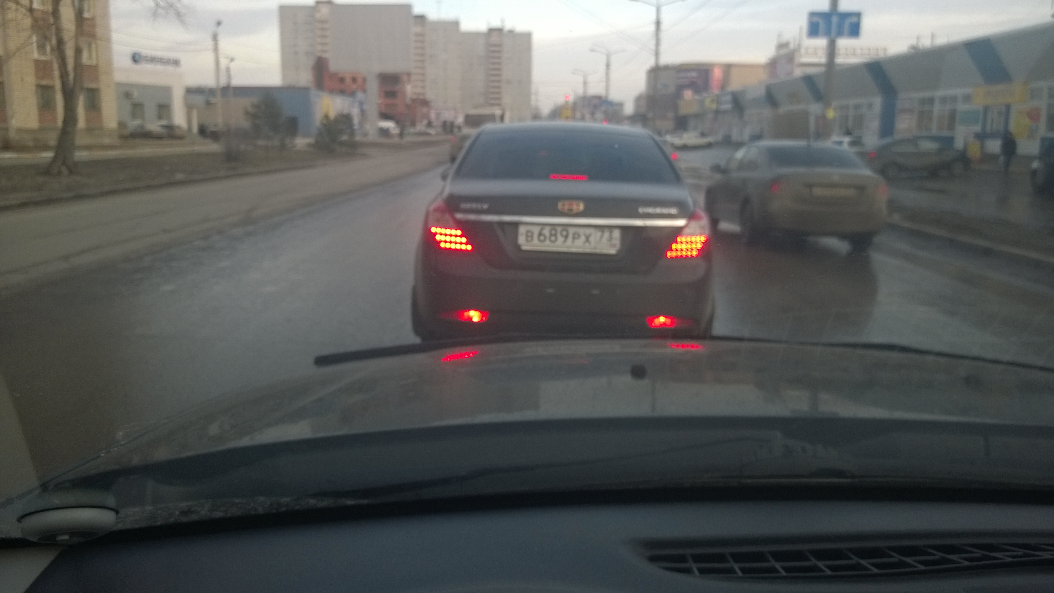

Игорь, вариант для воплощения:
Т.е. оставить оба на задний ход, а под катафоты поставить качественный свет на две ПТФ...

Влад, такой вариант тоже рассматриваем.
