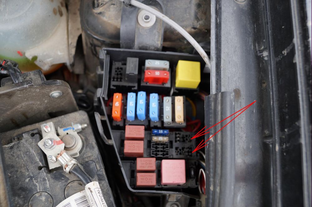

Подскажите пожалуйста, обнаружил в блоке предохранителей под капотом два свободных места для установки реле. Все бы ничего, но в этих посадочных местах есть контакты и провода подведены к ним. Так вот, может есть какие-либо нереализованные дополнительные функции, которые можно активировать?
Машина 2л 4х4 Привиледж, ESP, парктроник(штатный), задние стеклоподьемники, так что все должно быть.

Скорее всего, просто унификация с другими машинами Рено или резерв.

На параллельном форуме есть отчет по установке головного света от нового Дастера... после установке этих реле появился "+" на контактах встроенного в фары ДХО!

Вчера проверил алгоритм работы. 12v появляется на втором слева проводе (белый цвет) при включении зажигания. Пропадает при выключении зажигания и при включении габаритов. Этот белый провод не подключен на массу, как писали в другой теме, так что можно подключать к ближнему свету. Я же хочу собрать ШИМ контроллер для подключения ДХО к дальнему свету фар с возможностью регулировки яркости свечения.
