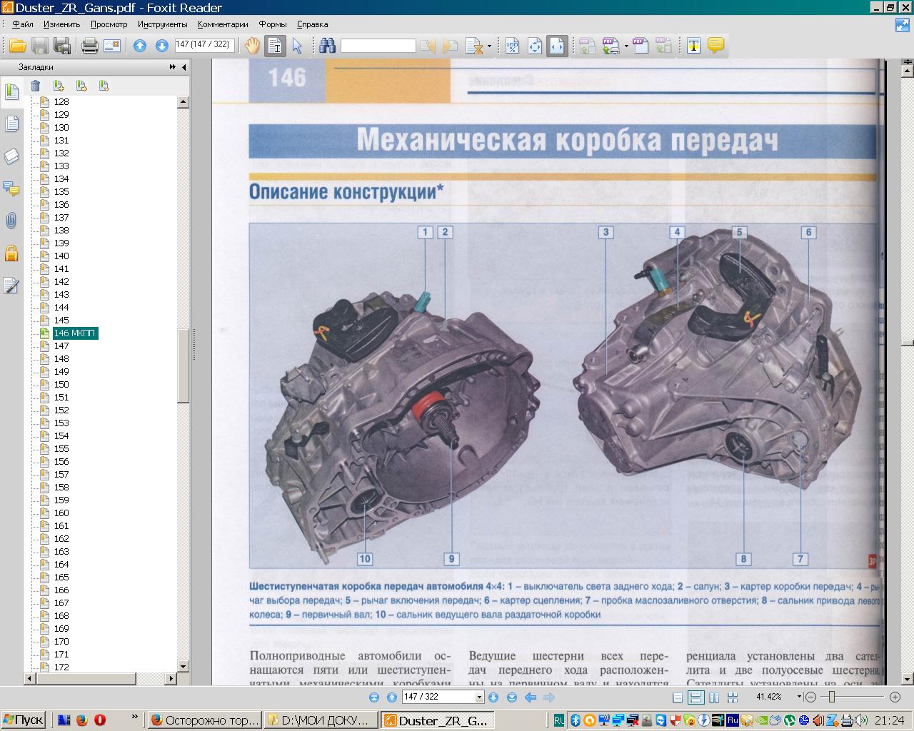

При чем тут АКПП?
В книжке "за рулем" на МКПП только один датчик нарисован. Датчик включения фонаря заднего хода.
И разговор у нас, по умолчанию, идет про наши машины 2,0 4х4. А может и у 1,6 4х2 вообще трос стоит.

Книжка "Третий рим" тоже не знает где датчик скорости стоит.

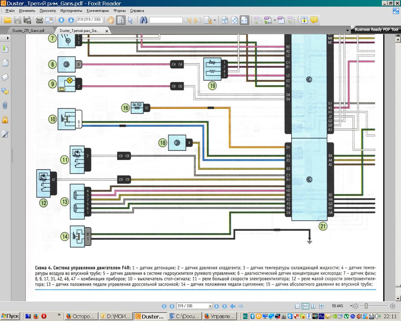

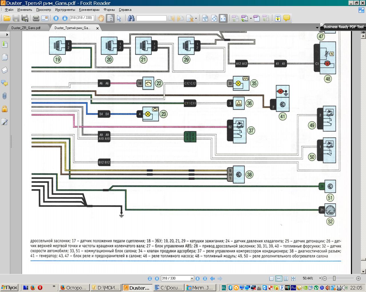

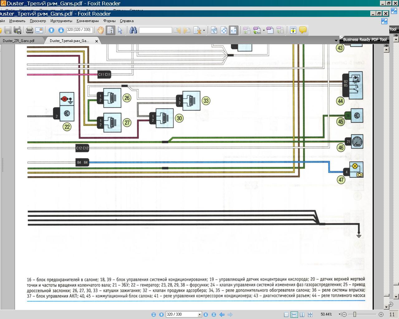

В электросхемах от Третьего Рима на моторе 1,6 есть датчик скорости, а на 2,0 нету...

Ну вот,отзвонился друг.И так про датчики спидометра.На передне приводных Дастерах(включая и АКПП)датчик стоит в коробке передач.А в машинах 4Х4 показания снимаются с АБС.
Про тормоза история темная.Диагносты не в курсе.Но говорят если бы это было связано с АБС или ЕСП то при диагностике комп машины показал бы сбой или ошибку.Такого ни разу не было.Потому они посылают всех,кто обращается с таким вопросом,в сад...

Да много мутного в этой теме, почему тогда на схеме ЭБУ 1,6, который есть и 4ВД, есть датчик скорости, да и документация румынская другое кажет. И схем щитка приборов со спидометром, кроме румынской, пока нету.
