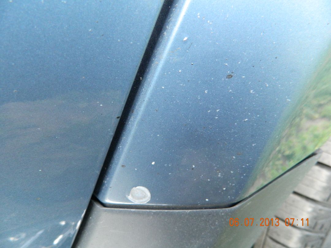

Сообщений: 3,387
У меня такая хрень. Как и говорил, в понедельник буду вопросы задавать.
Старый 08.07.2013, 08:23   #140
Жучка
Аватар для Жучка
Имя: Валерия
Адрес: СПб:Колпино-Ульянка
Авто: 2л рыжий Тузикас
Сообщений: 174
Жучка Жучка
Отправить сообщение для Жучка с помощью ICQ
У меня такая хрень.
аналогично, коллега, только у меня кромка двери прикрывает.
