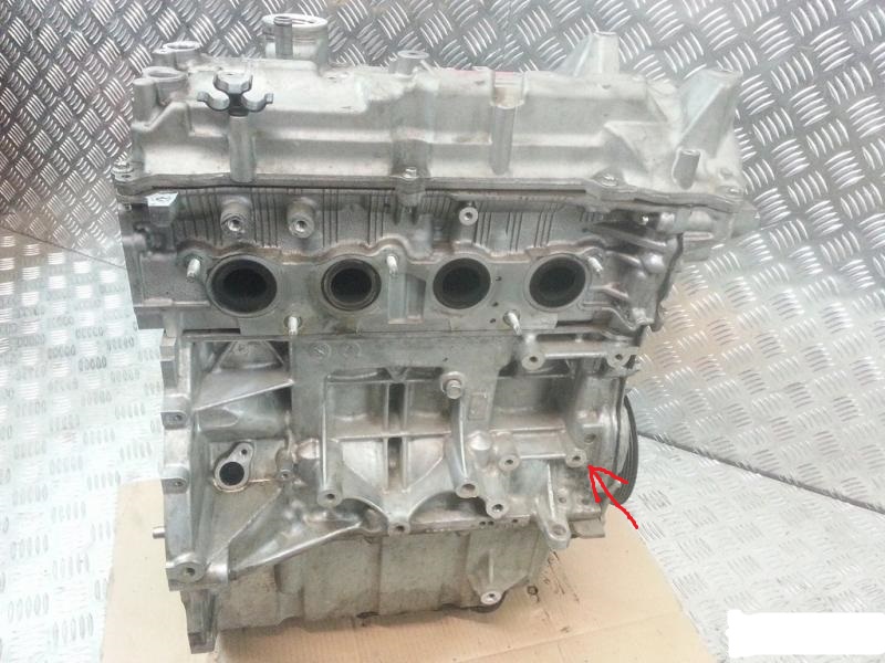

Здравствуйте. Искал, не мог найти, может кто здесь подскажет. Картинка условная, у меня дастер 17г. двигатель 1,6. Вот это что за отверстие с резьбой на блоке, для чего оно. Кроме шуток, вопрос серьезный.

Технологическое отверстие. Мотор не только на Дастеры ставят.

Это понятно. И вопрос даже не в том, что посредством этого отверстия на двигатель навешивается. Вопрос в том, куда это отверстие ведет и почему из него херачит масло. И второй вопрос, это чья проблема - моя, дилера или производителя?

Гарантия не кончилась. Дилер смотрит, глазам своим не верит, говорит, что такого не может быть в принципе и на практике никогда не было. Хочет отправлять запрос производителю. Но для этого надо еще раз к ним приехать, чтоб они еще раз посмотрели. Возможно, думают, когда первый раз смотрели, им показалось. Вот я и интересуюсь, всё-таки кто крайний - дилер или производитель.
