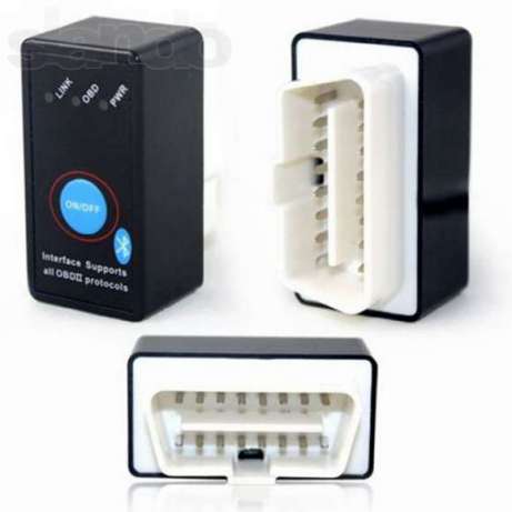

Повезло вам. А я купил сначала 2.1 - сплошные проблемы. То подключается, то нет. Постоянно сыпятся ошибки. Заменил на 1.5 - как рукой сняло.

Да у местных барыг взял. 2.1 стоил 7$(вернул), 1.5=9.5$
Что у 1.5, что у 2.1 со стороны разъёма есть щель. Принципиальное отличие: у 1.5 через эту щель видны элементы платы, а у 2.1 тупо голая плата.

Вернул 2.1 и взял 1.5, работает всё нормально, теперь нужно дастер корректировать. Есть вопросы по корректировки темпиратуры ( трансмиссия (коробка автомат), масло двигателя и наружней темпиратуры(понял что наружняя это перед коллектором??). Что не смог так это определится с расходом топлива за поездку да и вообще, по топливу поставил 50 литров, контроль выводит в %, бог сним будем юзать.Хочется более корректные показания. Вот правильно или нет я поставил массу авто из тех паспорта 1850кг (максимальная нашрузка). Все действия делал в первые.
Нарыл инфу, что адаптер потребляет ток 74мА, получается очень мало и можно его не вытаскивать.
