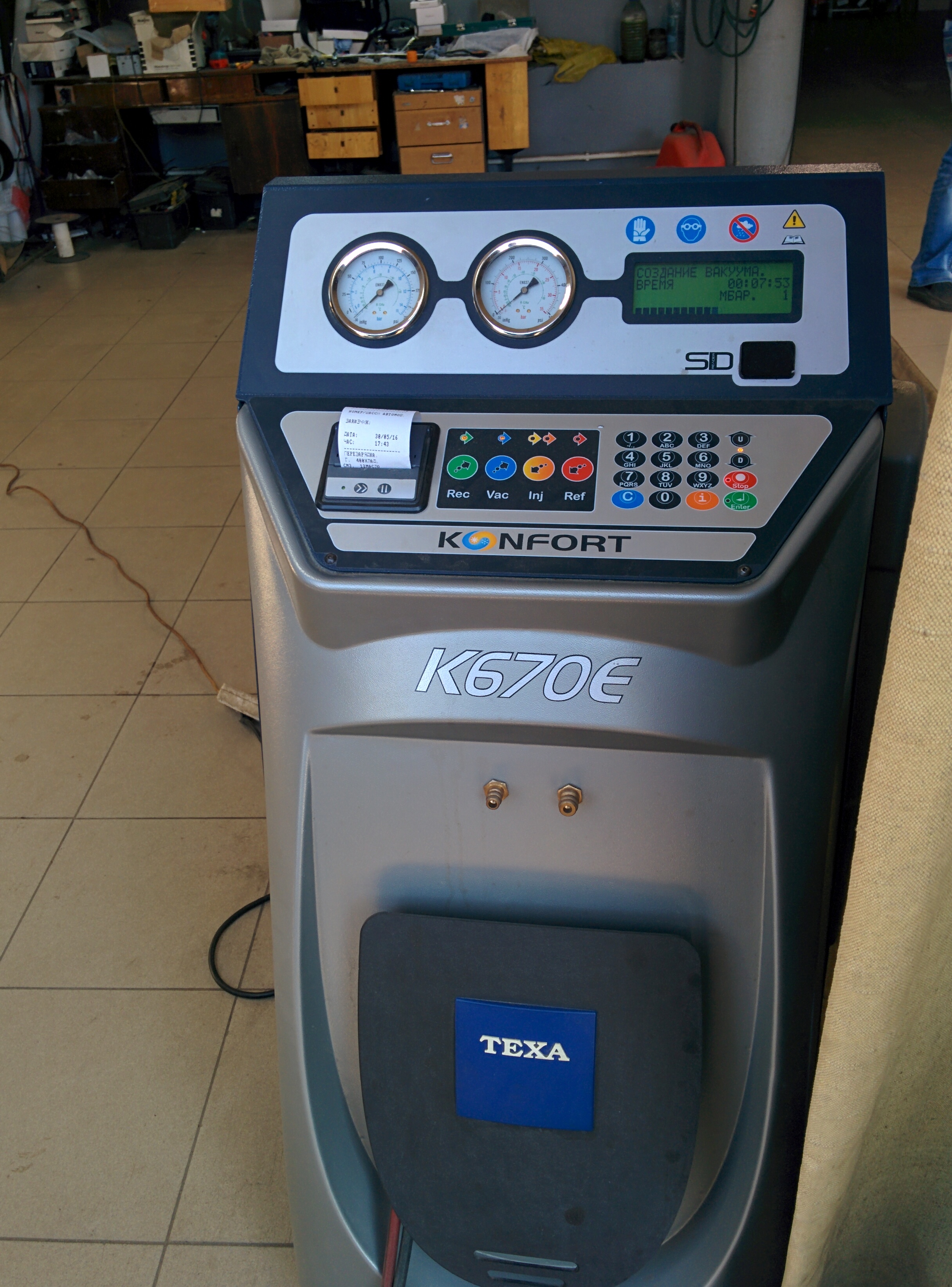

Black Black Black
Cool
После трех лет эксплуатации Дастера (месяц назад) - дозаправлял кондиционер. Раз в 2-3 года это делаю/и делал раньше на всех машинах, которыми пользуюсь. Придерживаюсь мнения, что хладоагент имеет естественный процент испарения, даже на совершенно исправной системе. Недостаток фреона - не самое комфортное состояние системы. Рекомендую пользоваться проверенными сервисами, которые используют автоматические заправочные установки (выкачивают содержимое, опрессовывают и дозаправляют нужный объем, включая масло, параметры забиты в мозгах устройства). На этот раз дозаправка получилась 110 грамм до правильного уровня, что немало. До этого все работало исправно, теперь просто не пользуюсь максимумом холода на "крутилке", на 1-2 деления меньше требуется. Фотку чем мне заправляли - прилагаю.

Старый 23.07.2016, 14:40   #598
11vasya
Имя: вася
Регистрация: 03.02.2016
Адрес: беларусь
Сообщений: 1,296
учитывая, что выше писали про излишки в системе с завода, то получается, что к 2 годам система только в норму приходит
