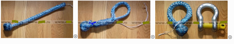

Шаклы на рестайл покупал кто нибудь? Какой размер брать?
Как я не старался, никакой из диаметров шакла не подошел. Ни 14, ни остальные. Ни с переди, ни сзади, .
Очень глубоко стоят проушины в нашем бампере. Ухо шакла встать не получается. Только если резать бампер. Может, на простых комплектациях без декоративной накладки и встанет.
Я лично остановился на синтетическом варианте шакла. Оказалось, очень удобно. Конечно, это дороже выходит. 500-1500 рупий, что зависит от магазина.

Александр Ани, поподробнее можно про эти шкалы?
Все просто. Это синтетический канат хитрого плетения (внутренняя и наружная оплетка) с узлом на конце. Пример показан но фото.
За счет хитрой конструкции позволяет делать петлю и фиксировать в таком положении. Просовываешь в проушину, шнурок, надеваешь на узел, затягиваешь наружное плетение. Конструкция фиксируется, вся петля остается свободной, но с узла не соскакивает.
Сам я пробовал первый раз. Машину еще не вытягивал, но перекосившиеся столбы забора стягивал лебедкой, цепляя через этот шакл.
На фото нет одного элемента, который есть у моего шакла - защитная накладка. Заметил, что синтетика чувствительна к перетераниям на острых углах. Проушина машины гладкая, а вот на других участках может повредиться (в моем случае тестировал фрагмент забора). Желательно брать синтетический шакл с этой накладкой (а-ля корозащита).
Также рекомендуют чистить от забивания грязью.
