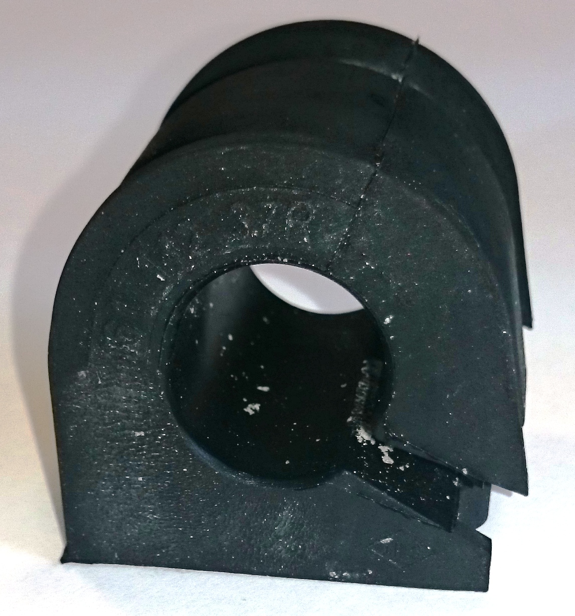

Сегодня был удалён страшный грохот передней подвески. Проблема заключалась во втулках стабилизатора. Устранение было просведено методом внедрения под втулки прокладок толщиной 3 мм из паронита. Заодно было выяснено, что у нашего дилера в Туле втулок нет, был послан запрос в Москву, ответили что в наличии там тоже нет. И ещё в руководстве по ремонту " За рулём " приведён метод замены втулок, так вот менять их проще сняв защиту моторного отсека, не надо не снимать колёса, не снимать подкрылки. Кстати втулки на всех осмотренных Дастерах также как и на моём стоят прорезью назад, в отличии от фотографии в руководстве. Для сведения может быть кому-то понадобится код этих втулок - 8200852550. Огромное спасибо Игорю БИГ-64 за поддержку.
Передние втулки 8200852550
Задние втулки -- номер 562300111R
Lemforder 3617901 пер
Sasic 2304026 пер

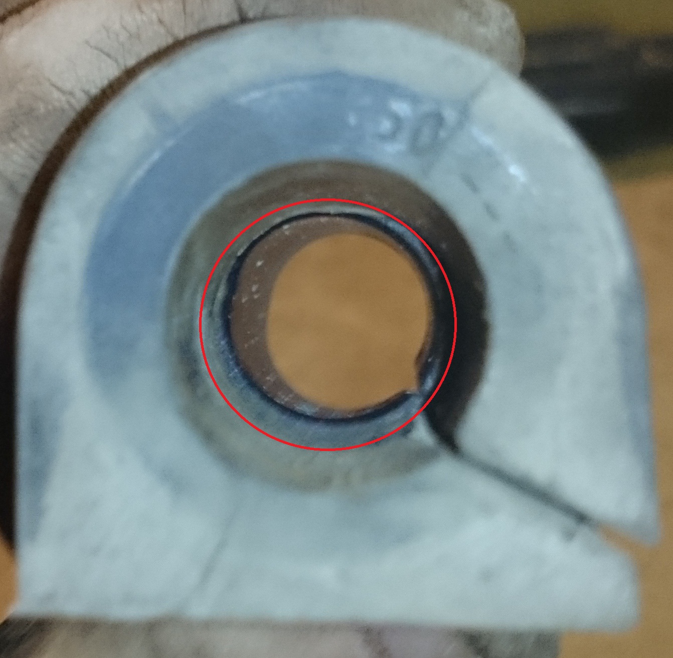

Игорь, я так и сделал, снял колесо, заменил масло в раздатке и заодно заменил втулки, левое колесо не снимал, менял левую втулку из ямы, там ничего не мешает крутить.
На снимке видно насколько диаметр старого посадочного места стабилизатора больше нового (старая втулка на фото лежит на новой)

Я сначала грешил на стойки стабилизатора, мне казалось, что имеется люфт в верхнем наконечнике стойки.
В итоге крутили колеса, вывешивали их - стука нет.
Поставили колеса на место, хотели защиту ставить - контрольное продергивание за стабилизатор - стук есть, положил руку на кронштейн стабилизатора и вот он люфт, ну а когда сняли втулку то увидели увеличенный посадочный размер (фото в посте#135)
Так что менять надо, после замены все плотно сидит
PS Доберусь до штангенциркуля, измерю внутренний размер.
