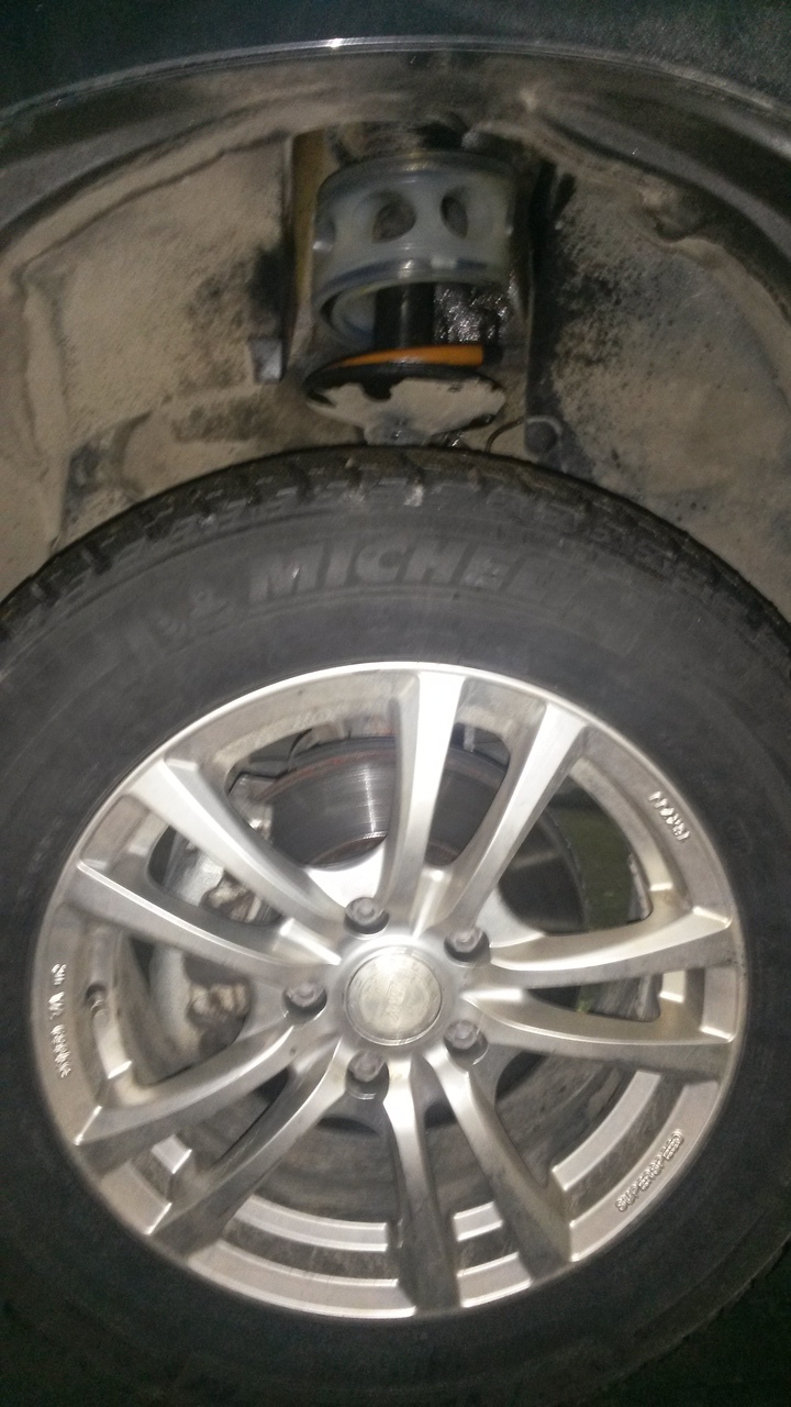

Поставил себе универсальные проставки по цене 200 рублей за пару, по городу поведение не изменилось т.к. клиренс не изменился, а на ямах хорошо отрабатывают, машина мягче по ямкам скачет.

Ky6uk, рекомендую ставить уретановые проставки. Они долго живут и не блорируют пружину. Делает корейская компания TTC.

Вы мне рекомендуете? У меня стоят раньше всех эти проставки с литерой " А "
Кроме первого сообщения хоть тему почитайте...

Забрал., поставили там же ., по моему стало напоминать новую подвеску... пока нравится...

Не знаю почему. Но у меня выдавило вначале сзади слева- добавил хомутов...- вылечилось. хотя и стояло в крайних дырках.а затем и спереди слева.Приехал к спецам которые ставили и за отдельную плату (200 р) усилил хомутами по гуще по кругу.Стоят ТТС тип А. Езда по проселочным ухабам не частая. В основном по городу.
docbob вне форума   Вверх Ответить с цитированием
Старый 01.02.2015, 08:23   #319
Сообщение от docbob Посмотреть сообщение
А ещё у кого нибудь такое с литерой А происходило?
Старый 01.02.2015, 08:27   #320
У меня всё в порядке. Стоят А.
