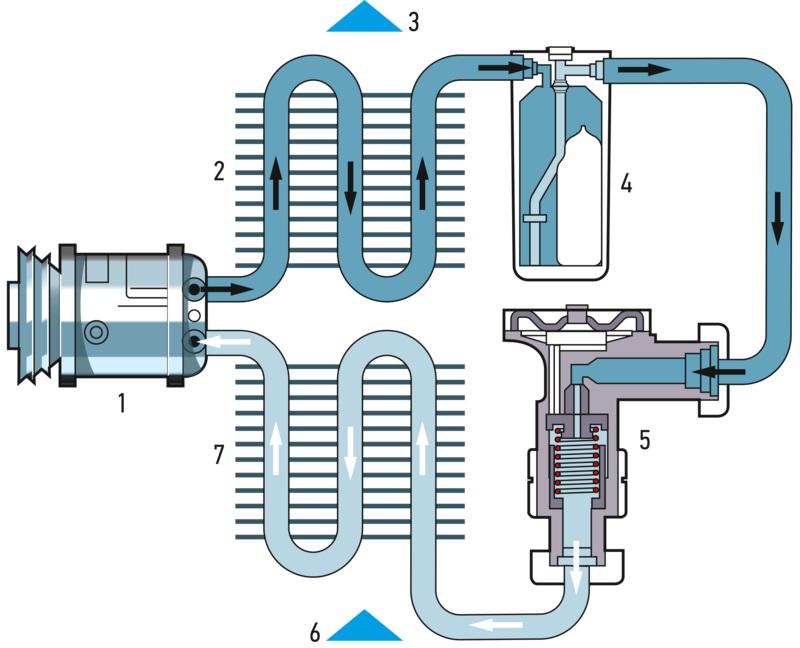

"Чем грозит включение кондиционера зимой?
Автомобили обзавелись системой кондиционирования уже очень давно, но до сих пор она вызывает массу вопросов со стороны рядовых потребителей. К примеру, можно ли использовать ее в зимний период и способна ли она вообще работать в таких условиях...
Кроме обеспечения комфортной температуры в салоне летом кондиционер также подсушивает воздух. Это помогает эффективно бороться с запотеванием стекол круглый год, поэтому он востребован даже зимой. Однако в зависимости от температуры за бортом система управления может запретить включение компрессора кондиционера. В этом вопросе бал правят законы физики и защитные функции электроники".
Подробнее здесь
http://www.zr.ru/content/articles/90...m_medium=email
Схема системы кондиционирования воздуха с расширительным клапаном: 1 — компрессор; 2 — конденсор (наружный радиатор); 3 — сброс теплоты в атмосферу; 4 — ресивер-осушитель; 5 — расширительный клапан; 6 — теплота из салона автомобиля; 7 — испаритель (салонный радиатор).
