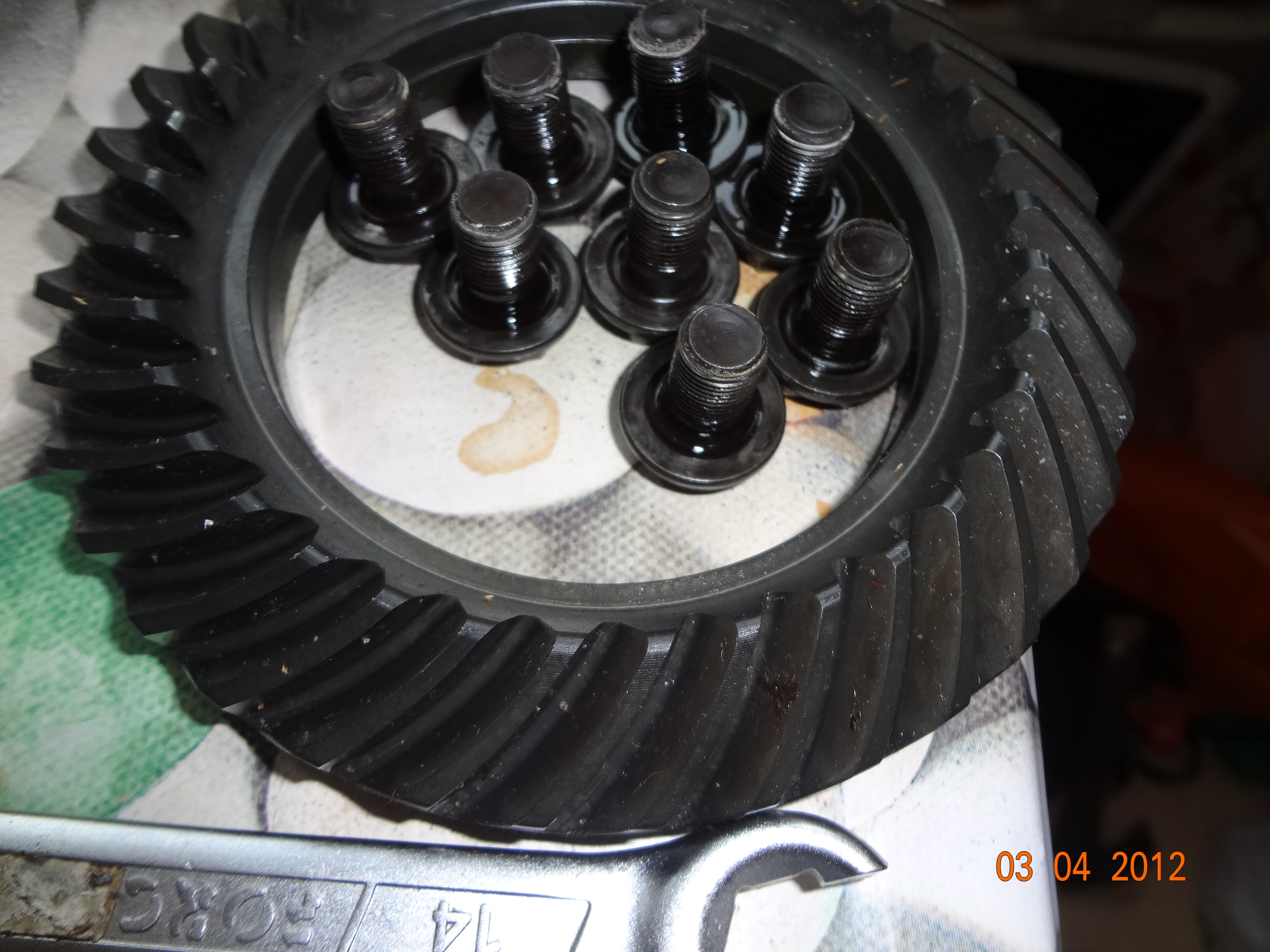

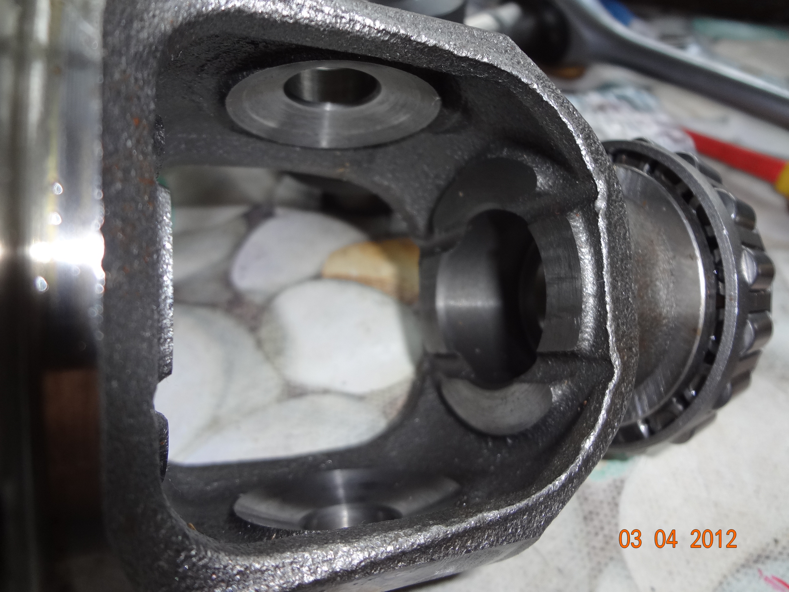

Получил сегодня на испытание, вот такой девайс:
По мере установки сначала в дифф, а потом уже на автомобиль, буду выкладывать видео и фото в эту тему.
Мне проще, у меня есть запасной почти новый редуктор в сборе.
Как пройдут мои испытания, этот девайс появится по очень вкусной цене у производителя. Т.е. чем быстрее я установлю его на автомобиль, тем быстрее начнут продавать. Я надеюсь это сделать в середине апреля.

Для чего батарейка? Это блокка или разблокка?

Сообщение от Эхо Посмотреть сообщение
Батарейка закрыла часть моих данных) Это разблока, такую же клепали нирфи и компания.
Эта сделана намного качественнее и цена будет на 40% ниже.

Тип самоблока, локрайт?
Это локрайт, просто этот производитель называет её более правильно, блокка.
Тема создана для тех кто хотел купить от "нирфи", но здесь получит лучшее по многим параметрам именно обработки и надежности, и намного дешевле.

Вот доснял видео, блокку вставил пока без штифтов и пружинок. Видно какие зазоры и что и как должно быть при установке.
Следующий этап вытаскивать дифф из редуктора.
К середине апреля уже на даче поменяю местами свой редуктор с квайфом, на редуктор с блоккой. Тогда и будет следующий отчет по работе блокки.
