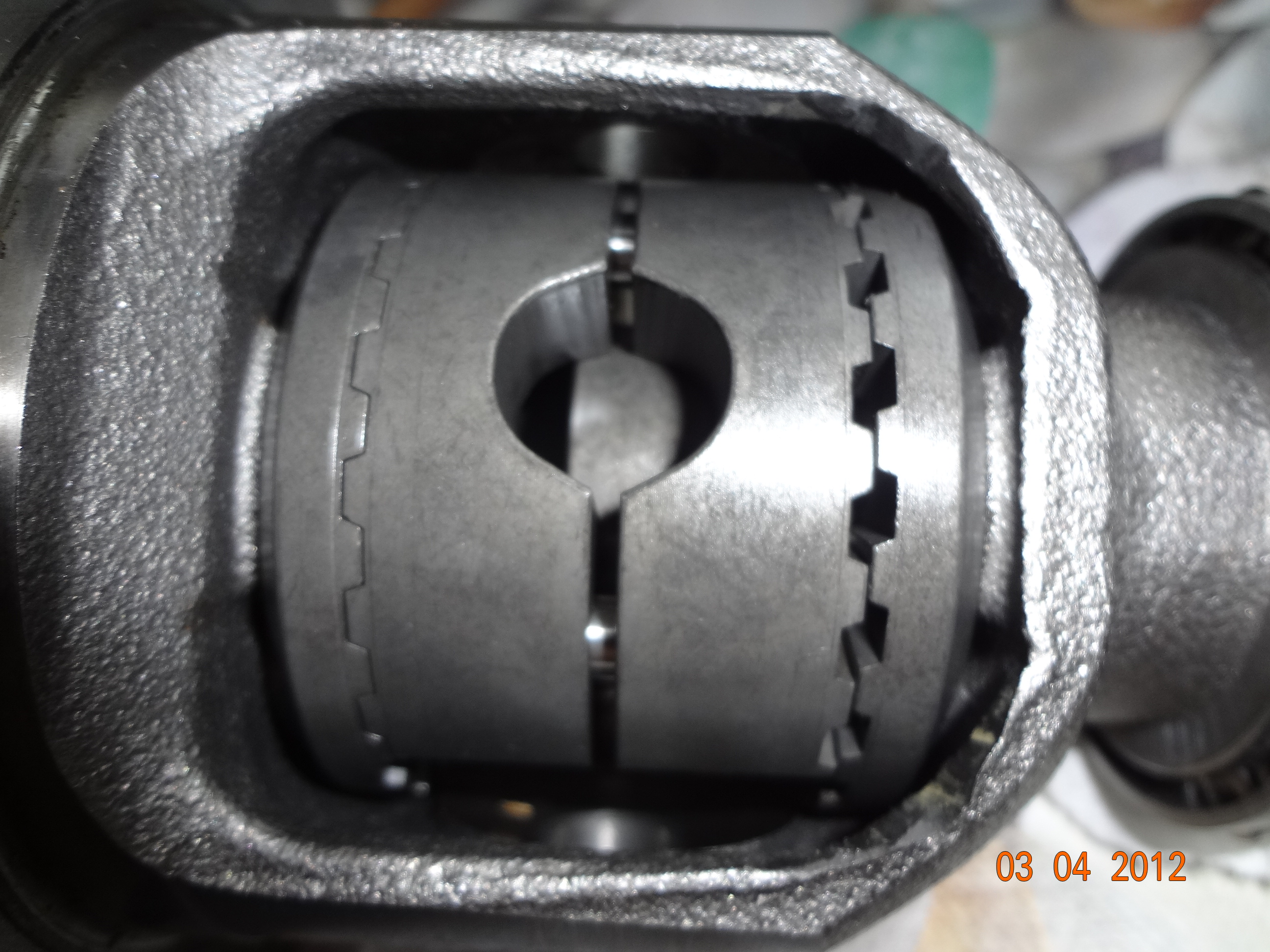

Получил сегодня на испытание, вот такой девайс:
По мере установки сначала в дифф, а потом уже на автомобиль, буду выкладывать видео и фото в эту тему.
Мне проще, у меня есть запасной почти новый редуктор в сборе.
Как пройдут мои испытания, этот девайс появится по очень вкусной цене у производителя. Т.е. чем быстрее я установлю его на автомобиль, тем быстрее начнут продавать. Я надеюсь это сделать в середине апреля.

Для чего батарейка? Это блокка или разблокка?

Батарейка закрыла часть моих данных) Это разблока, такую же клепали нирфи и компания.
Эта сделана намного качественнее и цена будет на 40% ниже.

Тип самоблока, локрайт?

Это локрайт, просто этот производитель называет её более правильно, блокка.
Тема создана для тех кто хотел купить от "нирфи", но здесь получит лучшее по многим параметрам именно обработки и надежности, и намного дешевле.

Вот доснял видео, блокку вставил пока без штифтов и пружинок. Видно какие зазоры и что и как должно быть при установке.
Следующий этап вытаскивать дифф из редуктора.

Саша Regas, посмотри вот нижнее видео, что скажешь про этот люфт

Это рабочий люфт, какие его допуски нужно спрашивать у изготовителя, главное чтоб осевого небыло.

ВООБЩЕ, есть что по теме сказать?, или какими еще разработками заинтересованы?
Старый 07.04.2017, 16:27   #18
Положение ручки коробки передач имеет очень Большую связь с карданом!, и очень много еще с чем, жаль что у вас такое незнание!
Жаль взаимно, кардан жестко связан только с передними колесами, поэтому о вращении кардана при неподвижных передних колесах не стоит говорить
Старый 07.04.2017, 17:14   #19
Regas
Регистрация: 24.08.2013
Адрес: Москва-Троицк
Сообщений: 627
Regas Regas Regas
За неподвижные передние колеса и флуд ИЗВИНЯЮСЬ!
Поправлю в сообщении, но сам тест можно провести!, если это кому-то нужно.
