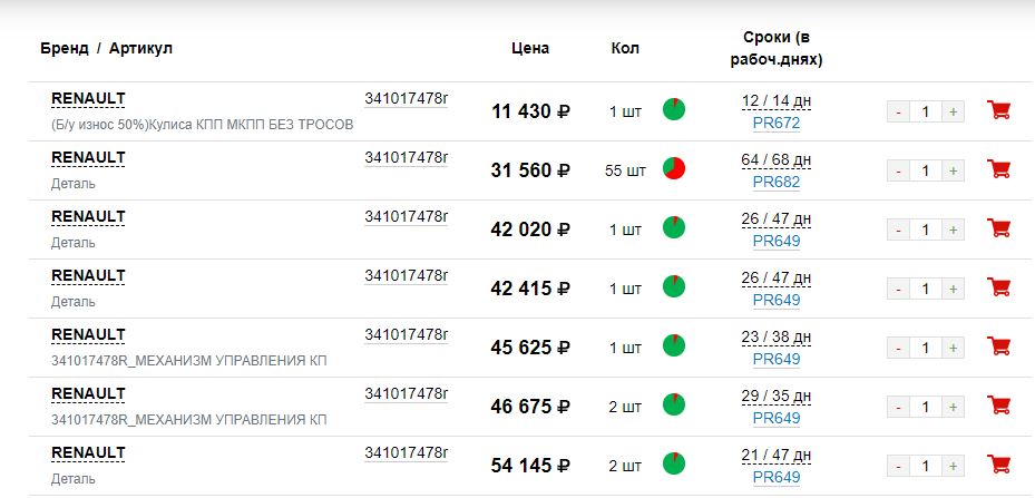

Юлсан, есть бу

Дороговато конечно, а так смажете, отходит долго. Я гитару бу на юлсане купил, уже лет 5 ходит

mmikhailovski
Сообщение от onebar Посмотреть сообщение
Пробил я там по реферансу )
цены от 30 до 160 в некоторых случаях ожидание 60 дней )))

Странно, у меня же видели цену, опт1 что ли
Ну там написано износ 50%, за 11 тыр износ 50% это как то крутовато ))) Поищу еще )

Сообщение от mmikhailovski Посмотреть сообщение
Как измерить процент износа тросика, интересный вопрос
