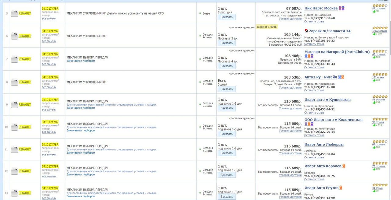

Вот такой порядок цен на эту кулису у нас сейчас в стране )))
https://i.postimg.cc/Df6jCVmW/image.jpg
Есть еще ценники 25 тыс, но в наличии ничего нет, все под заказ, ждать от 2 месяцев :yahoo:
---------- Сообщение добавлено в 15:43 ---------- Предыдущее сообщение размещено в 15:42 ----------
100 тысяч за тросик кпп, который может выйти из строя в любой момент, по сути для дастера 2 - расходник! Вот это я понимаю - воистину бюджетный автомобиль ))))
