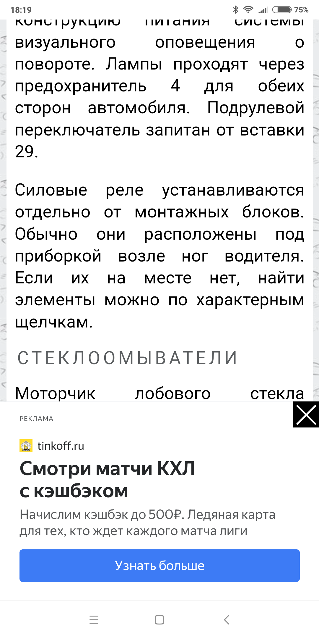

Сейчас покапал эту тему в интернете. Как запчасть"реле поворотов Рено Дастер" существует и есть в продаже. Но вот где находится информации нет. Если управляется через блок, то за чем продают реле?
А так, данная неисправность похожа на неисправность реле.

Нашел.)

Я изначально тоже полагал, что это контакты реле залипают. Но опять же если это реле, то почему есть зависимость от аварийки и перезапуска двигателя?

В интернете есть случаи с такими же симптомами, которые вылечили заменой реле.
