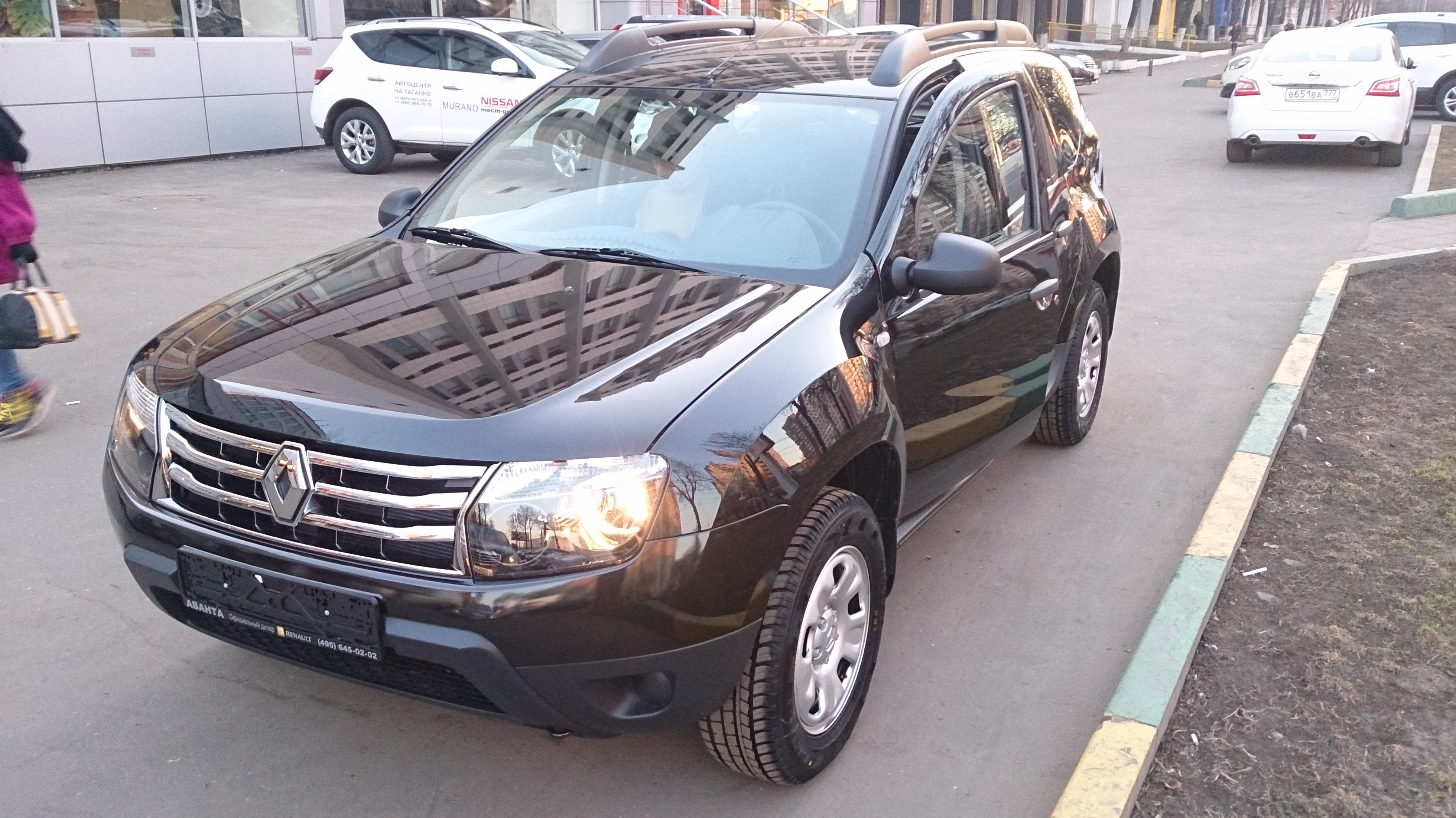

Начну журнал от истоков, то есть от покупки. Причину выбора, как я говорил, можно почитать в БЖ предыдущей машины.
Ну а коль выбор сделан, начинаем искать автомобиль по салонам. Выясняется, что ажиотаж спадает, есть машины в наличии, правда не все комплектации и не у всех дилеров. Но любую комбинацию готовы собрать на заводе и привезти за 2,5 месяца. Меня это не устроило, ищем 4х4, с кондеем, подушкой пассажира и 2 литровым мотором. Находим в "Аванте", черный и коричневый. На коричневом нет подогрева сидений и зеркал. Так что берем черный. Нет, конечно можно было цвет подождать другой — в одном салоне клялись привезти синий и белый недели через три. Но я не планировал столько ждать.Так что черный. Цвет мне в конце концов не очень и важен.
Через 6 дней на а/м пришел ПТС, и поставили допы — подкрылки задние, коврики и сигналку. Допы на 20 тыщ — плата за наличие. Помнится в 2012 году допов предлагали на 70-100 тыщ, или полгода ждать.
Ну вот, доки подписаны, еду домой.
Авто динамичное, не смотря на то, что не кручу мотор больше 3-3,5 тыщ, как велит обкатка. Привыкаю к коробке в 6 ступеней. Подвеска сбалансированная, хорошо глотает разнокалиберные неровности, при этом не укачивает от чрезмерной мягкости. Сравниваю с рабочим фордом фокусом 3. И рулевое, опять таки в сравнении с фордом, не такое острое и нервное. Для меня в самый раз, так я не гонщик. На скорости 100-120 (каюсь, разогнался) в салоне нет нестерпимых шумов и можно нормально общаться. Правда пока асфальт гладкий, на шершавом начинают гудеть штатные покрышки. На 80-90 шум более чем умеренный на любом покрытии. В целом на ходу авто комфортен и понятен, позволяет уверенно обгонять фуры и не только. Утомляемости не вызывает, правда до конца это проверю, как проеду км 500 в один присест.
Немного про внешность — на мой взгляд Дастер выглядит нейтрально, то есть его не за что особо любить, но и ругать тоже. Не вызвает его дизайн поклонения и отторжения.
Теперь критика. Зеркала…моя печаль… Маленькие, требуют привыкания. Гудок в торце рычажка это тоже "предел мечтаний". Зачем? Также не пойму зачем такой лючок бензобака? Такой размер для того, чтобы использовать как лопату в снегу или песке когда застрянешь? Ну и классика от рено с пробкой этого самого бака Также магнитолла, очень выборочно кушает диски, многие не берет. Видимо они, диски, отмирают и производители намеренно убрали функцию всядности. Такая же тема у моего друга на ниссане Х-трейле. Радио и флешка работают норм.
В машине также проведен первый улучшайзинг. Получив номера, ужаснулся креплению рамки к бамперу. Того и гляди передний номер сдует ветром. Так что смело берем дрель, и сверлим отверстия там, где они на номере есть. Затем используем такие винты, как на картинке ниже, и все, номер висит прочно.
При закручивании, резьба стягивает внутреннюю часть наподобие заклепки.
Пока это все. Будут новые события и впечатления — напишу. Всем удачи!

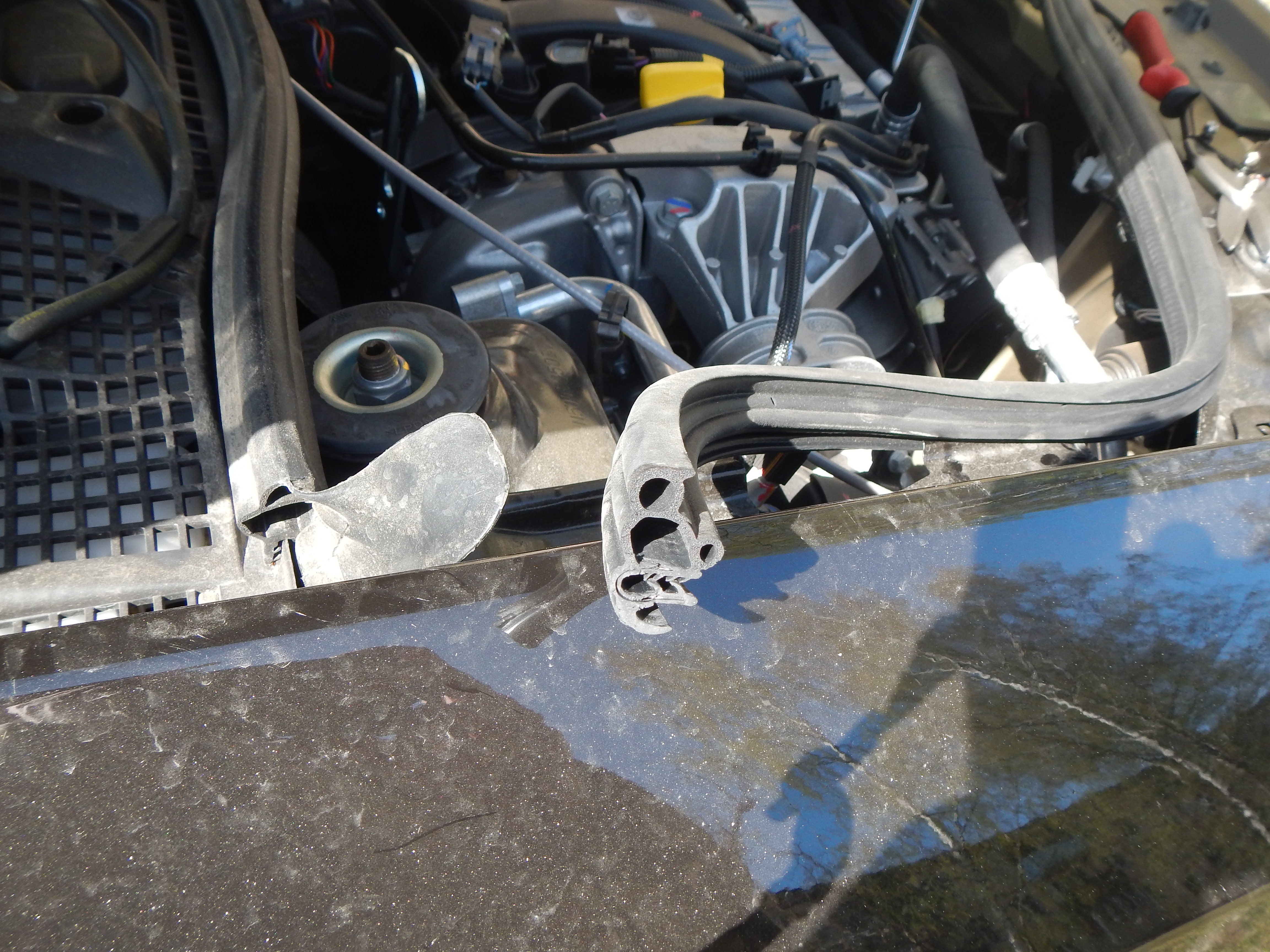

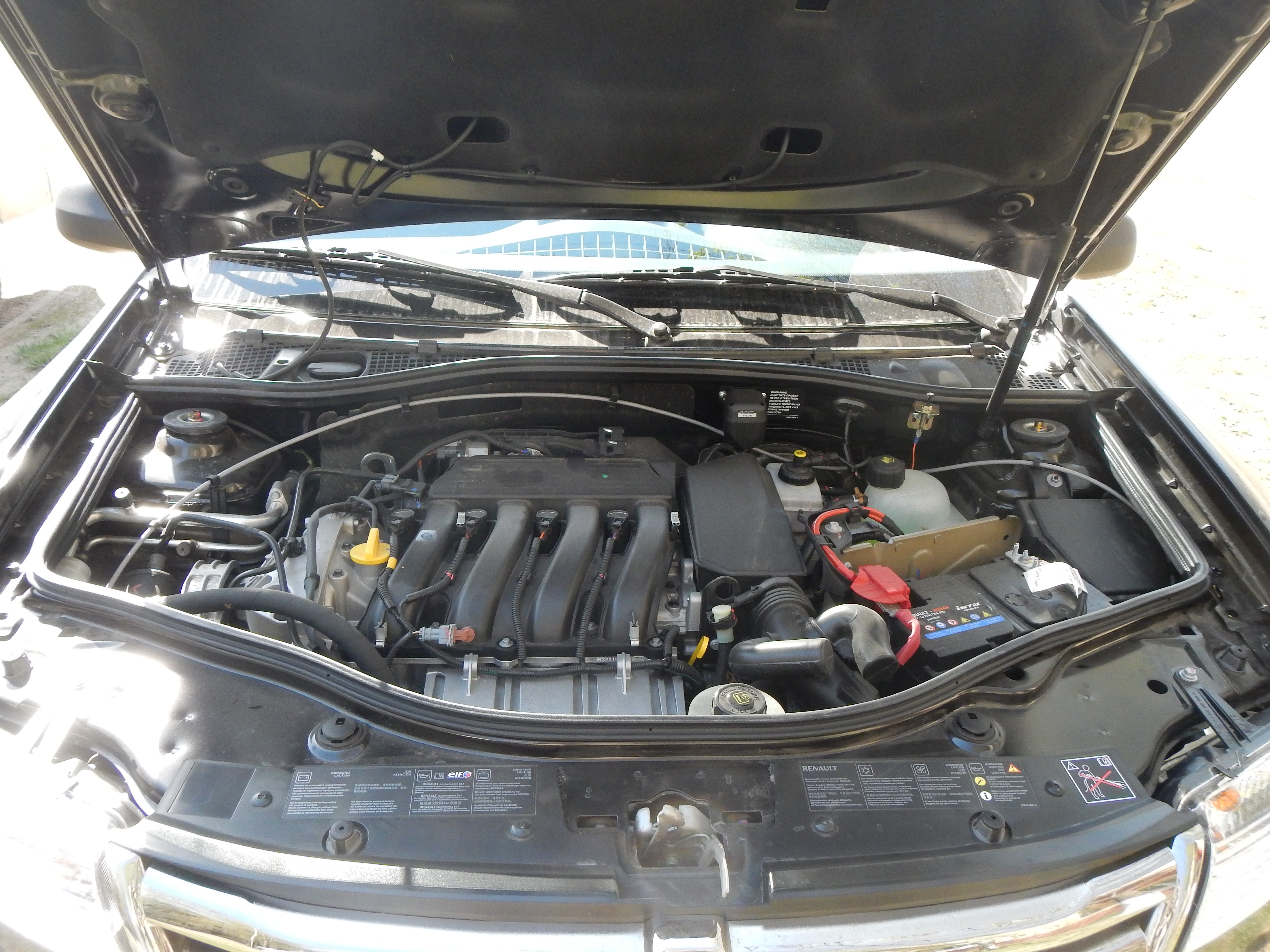

По умолчанию Тонировка и уплотнитель на капот

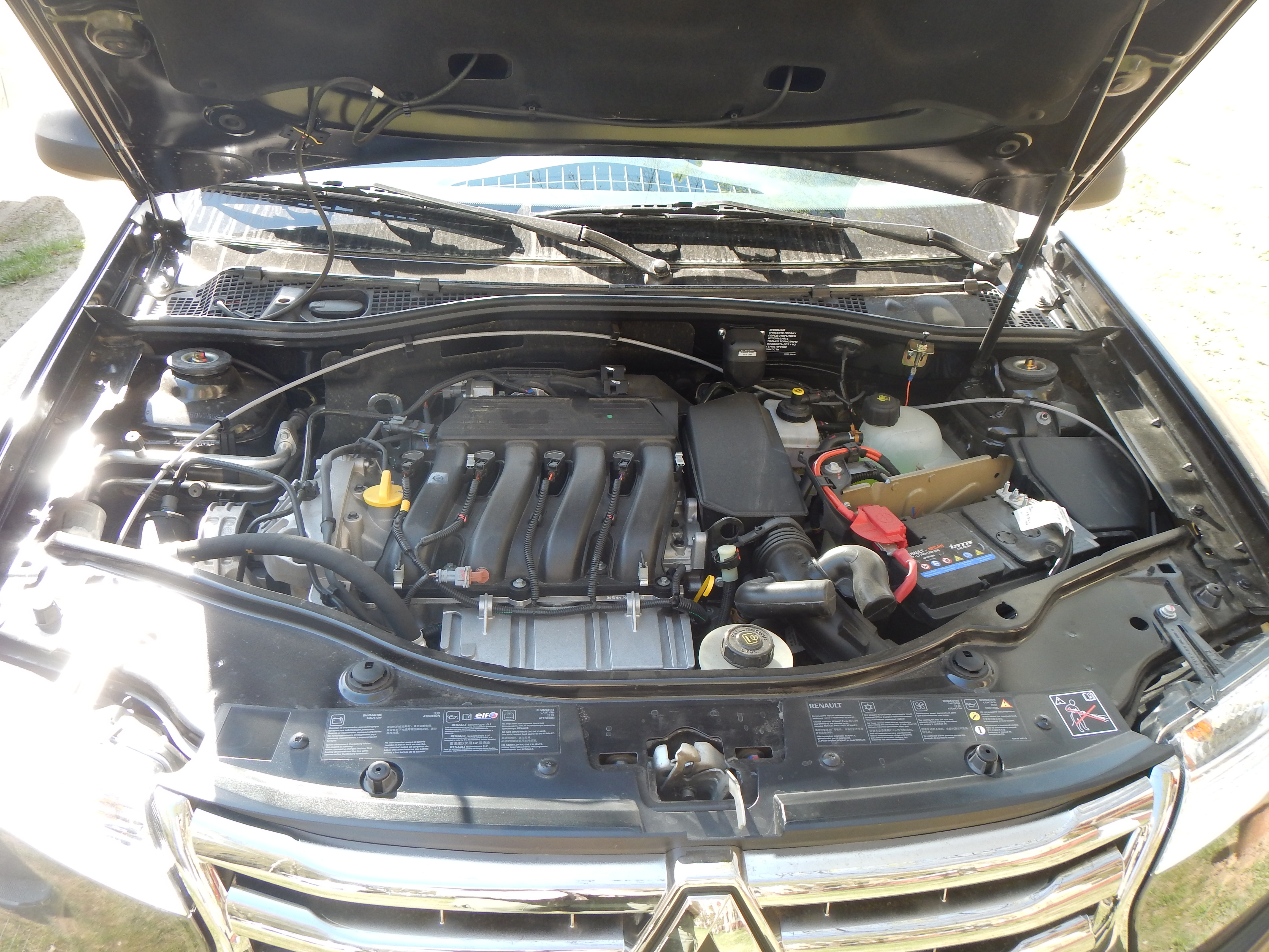

Начинаю потихоньку дооснащать авто тем, что считаю минимально необходимым.
Первое, ставим уплотнитель на проем капота. Инет братия пишет, что на движок меньше грязи летит. Побочных эффектов отрицательных пока вроде никто не выявил. Ставлю смело, тк если даже уаз по периметру уплотняет, то хуже не должно быть.
Вот проем как есть с завода
а фото видно, что место как будто задумано, но пусто
берем уплотнитель двери от газели за 300 руб. такого вида
и вот результат
Буду наблюдать.

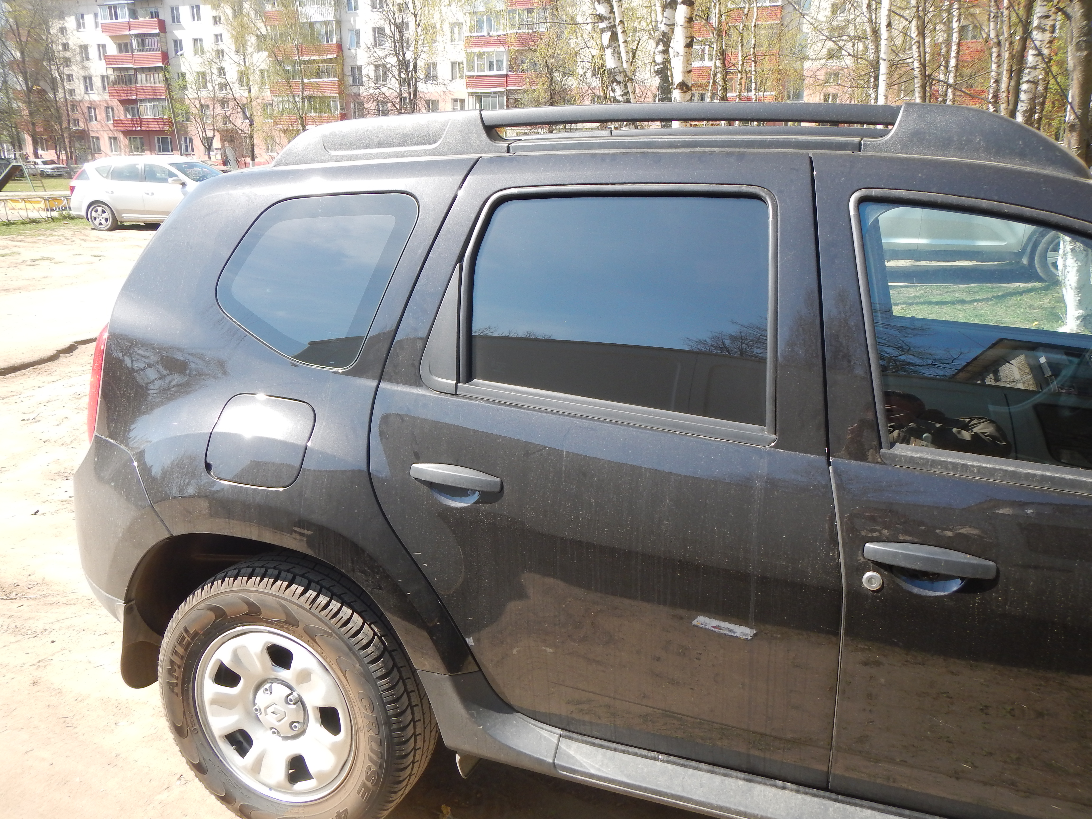

Для комфорта ребенка сзади и уменьшения взглядов на сиденья и багажник, делаю тонировку. Пленка пропускает 5%, или "пятерка". Результат на фото. Положительный эффект уже есть, дите довольно Цена 2 800руб.

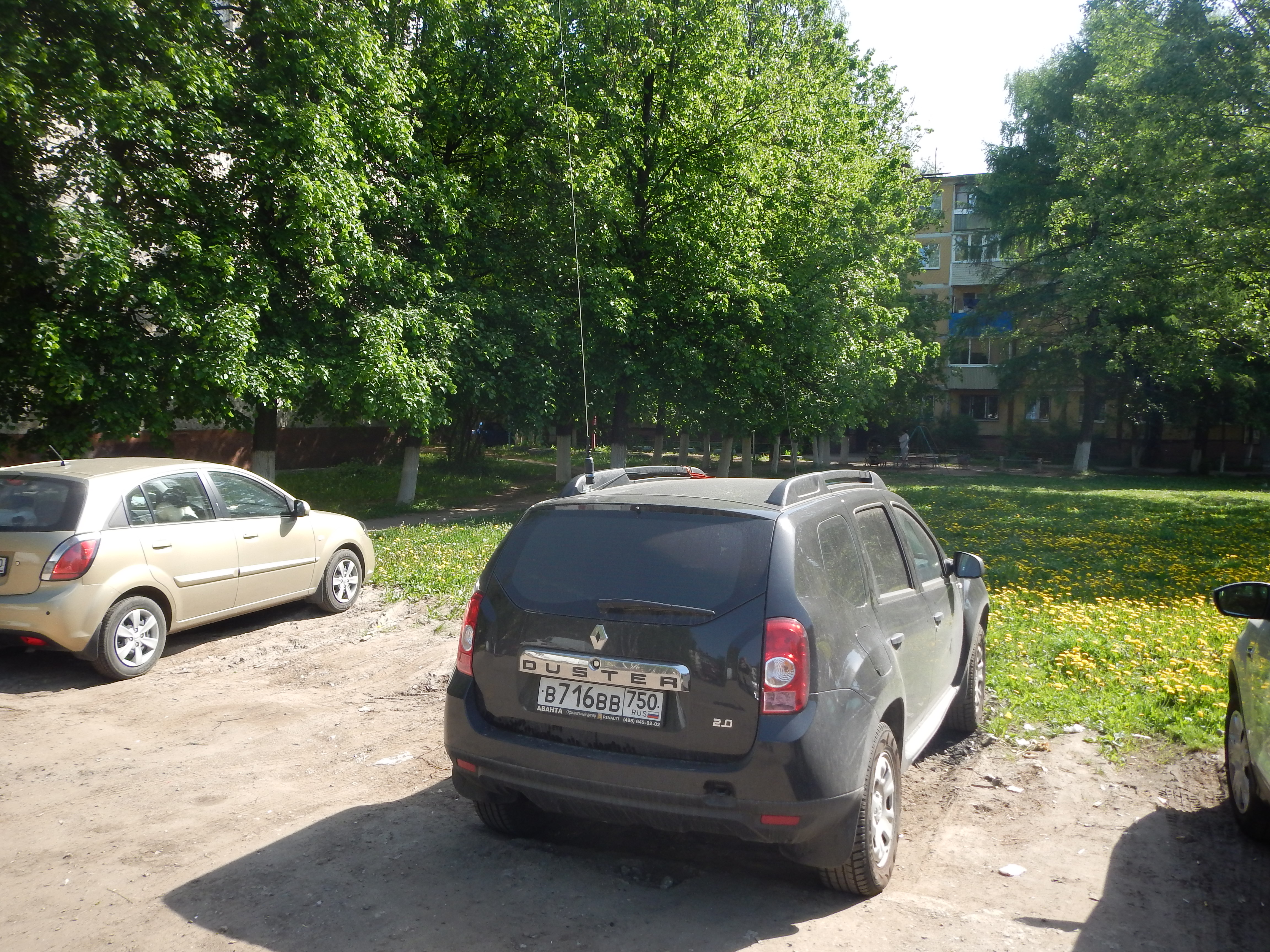

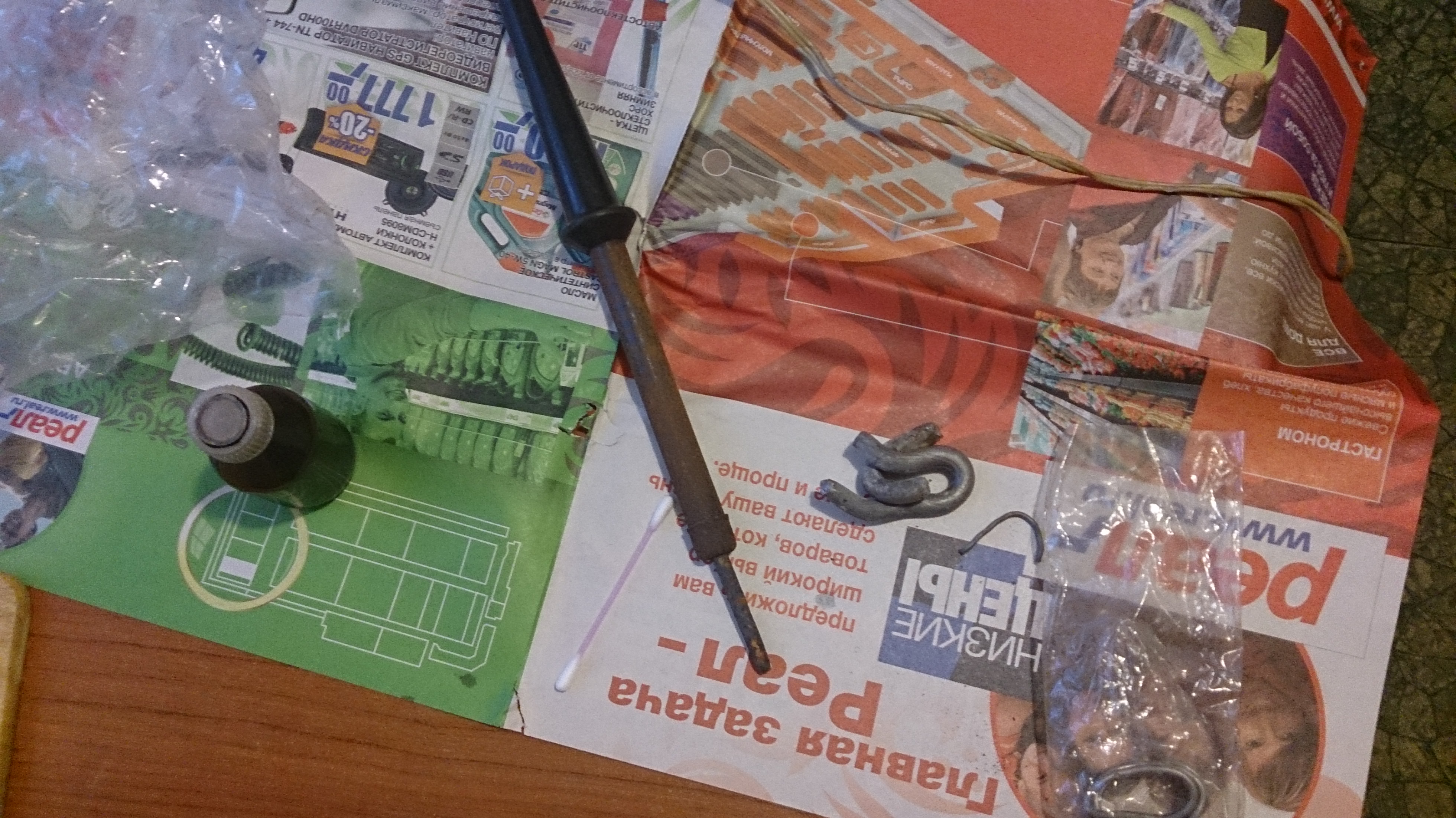

По умолчанию Установка сиби рации на Рено Дастер

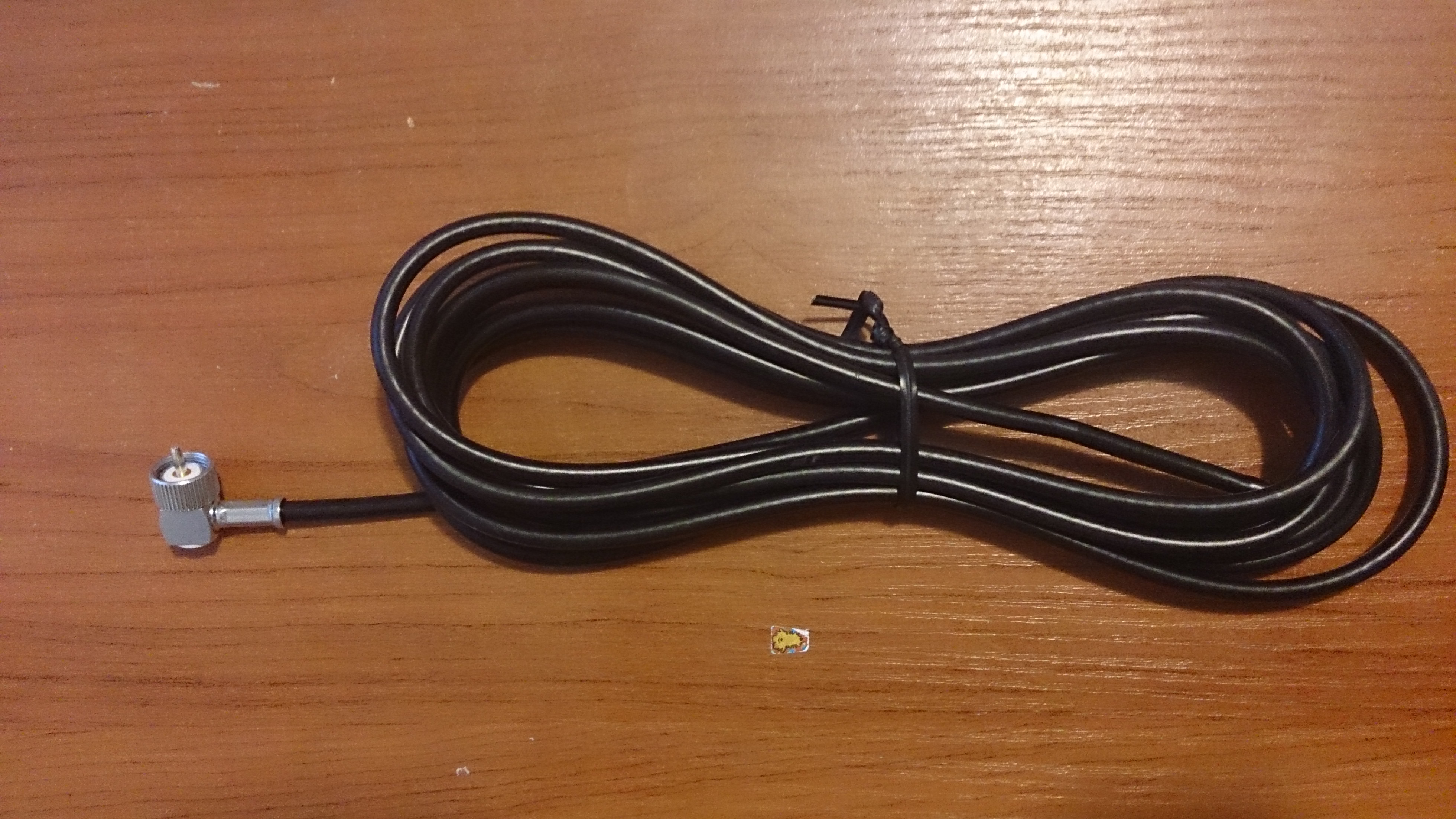

Тему задал так подробно, так как пока сам искал как ставить, обматерился народ пишет про установку, без указания автомобиля. Очень неудобно. Ну да ладно.
Поездив месяц без рации, понял, что дальше так жить нельзя. И купил сибишку Алан 100+, простенькую, недорогую, но проверенную. В общем, этакий лом в стане отбойных молотков других раций Антенну тоже хотел брать алан9, но подумал, почему не попробовать альтернативу? Учитывая падения высоту, в сравнении с предыдущим а/м, компенсировал длинной. Взял Sirio Hi-power 4000, 2 метровую. И начал процесс...
Берем кабель
дедушкин паяльник

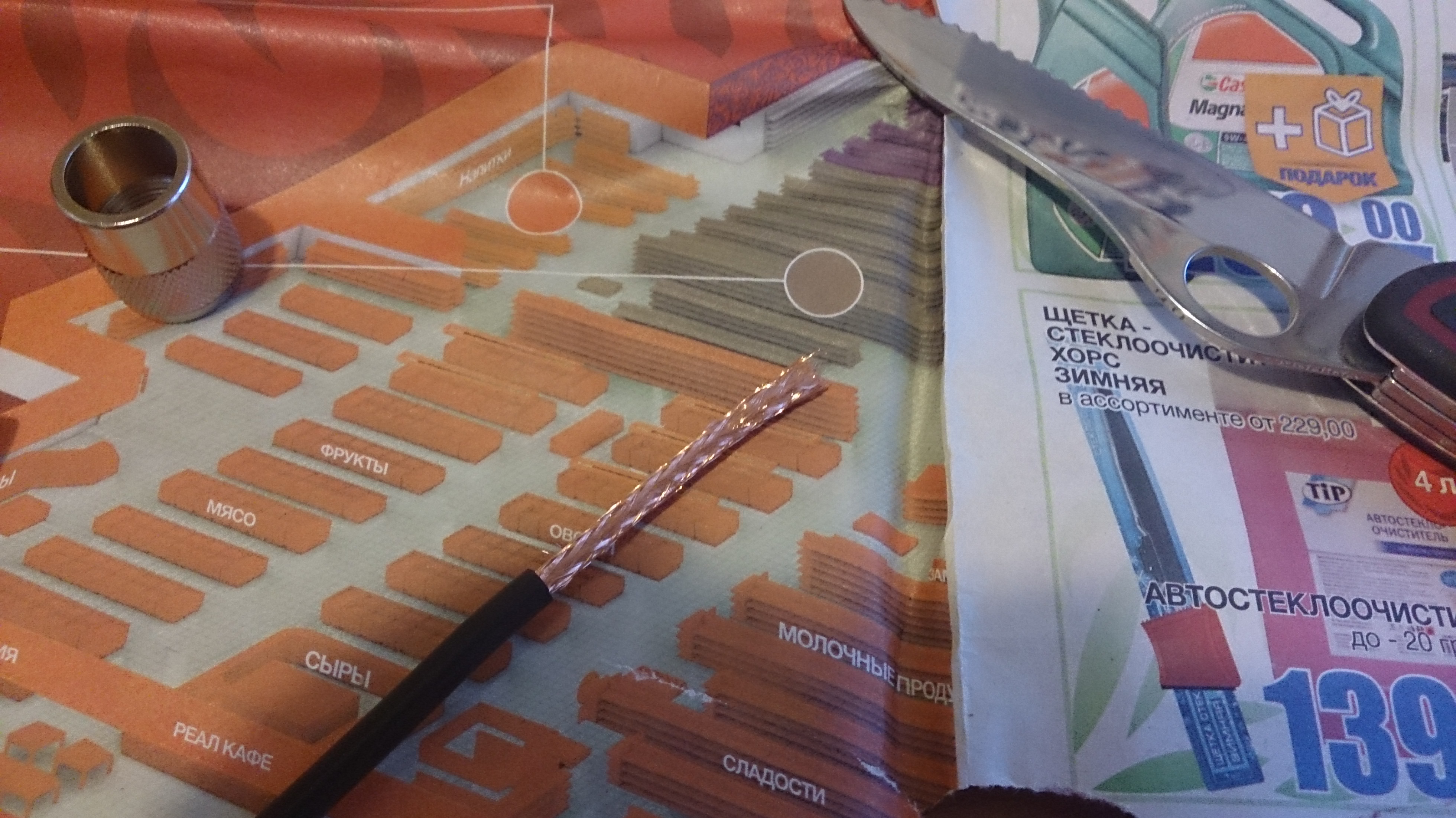

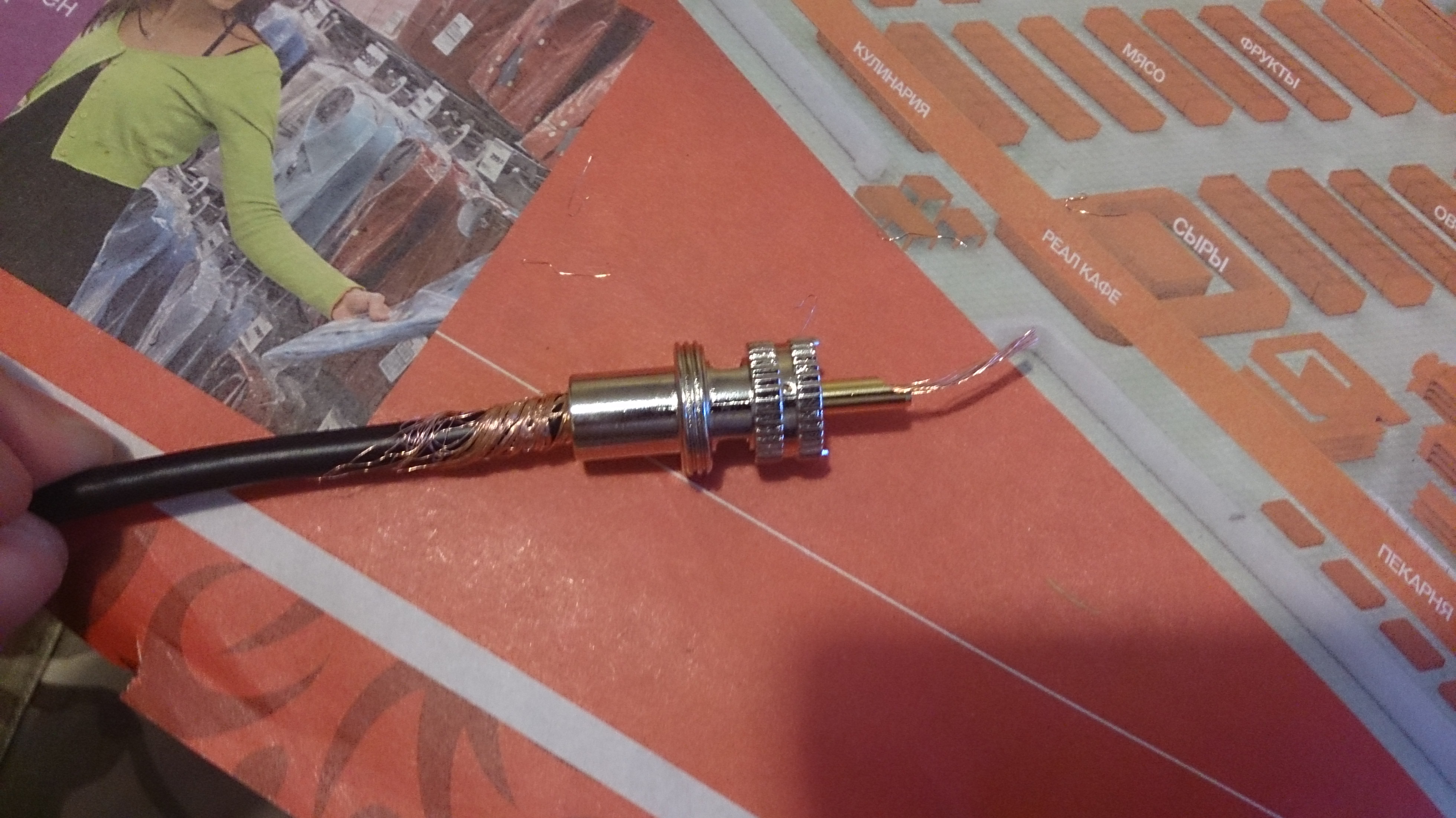

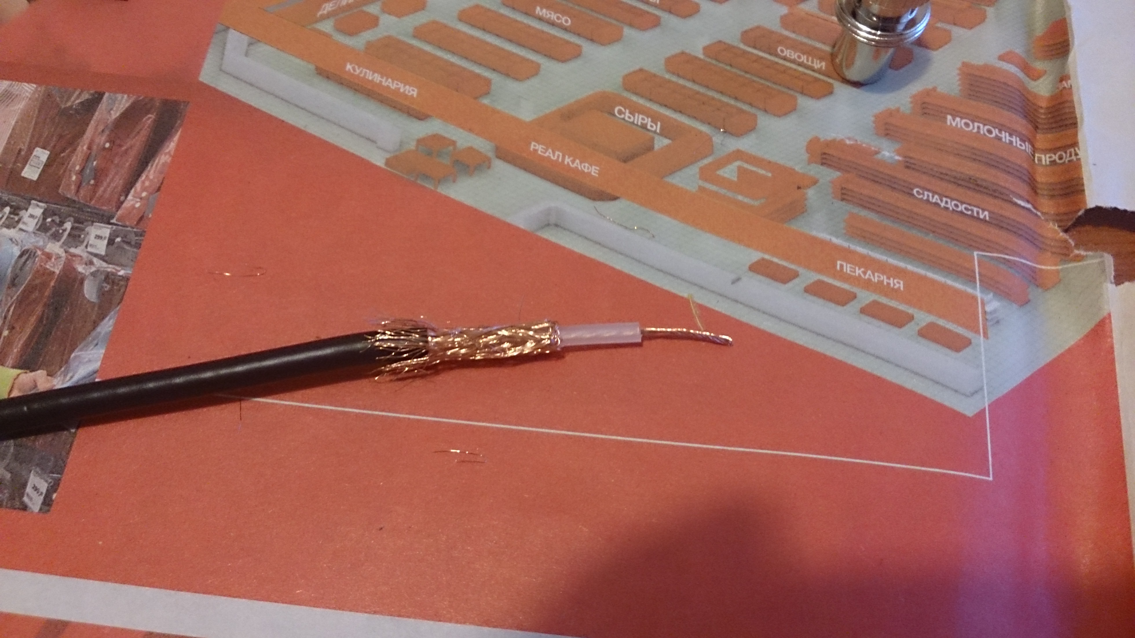

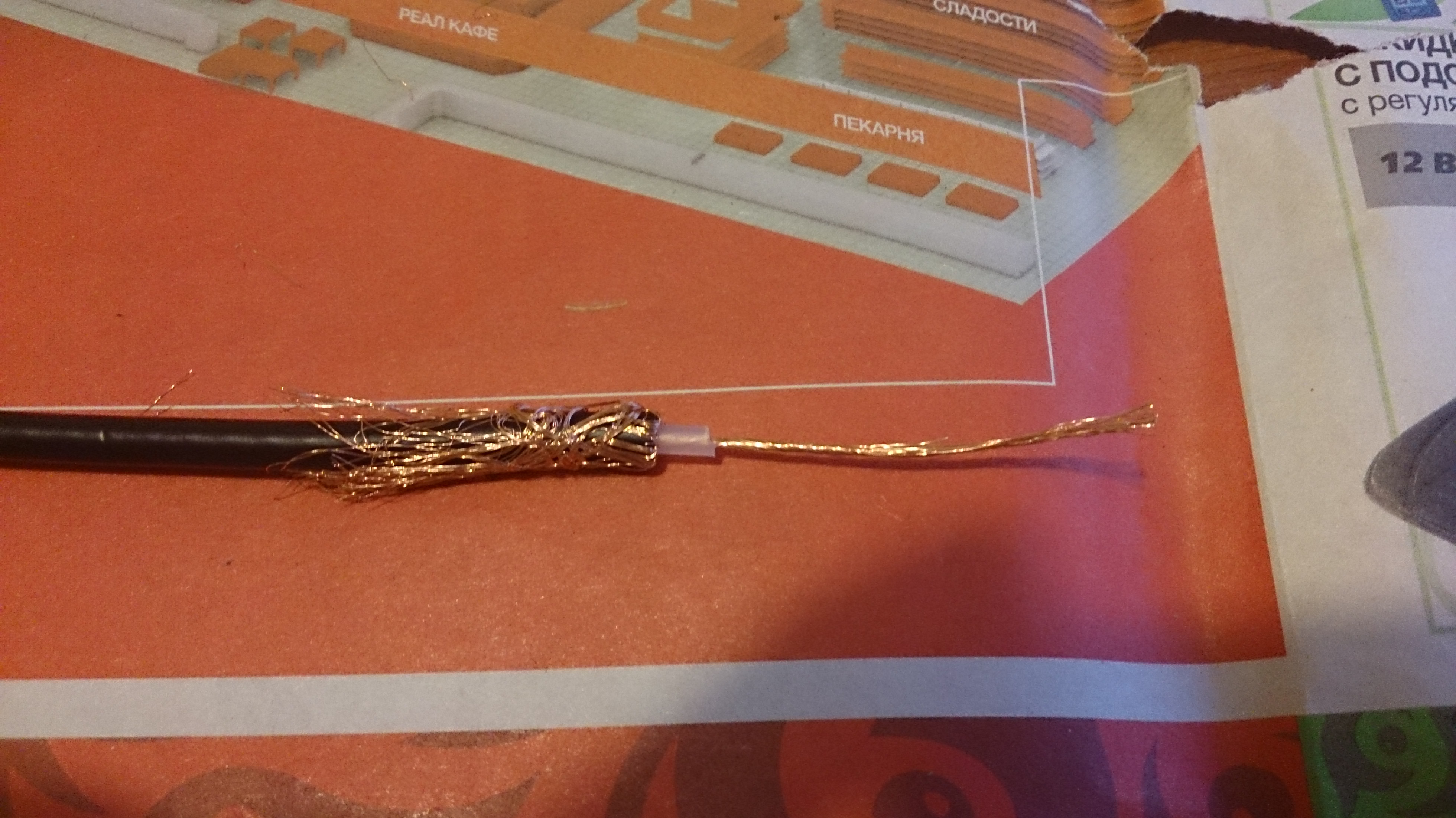

для припайки разъема зачищаем кабель
примеряю к разъему, понимаю что надо на самом деле так
вставляем

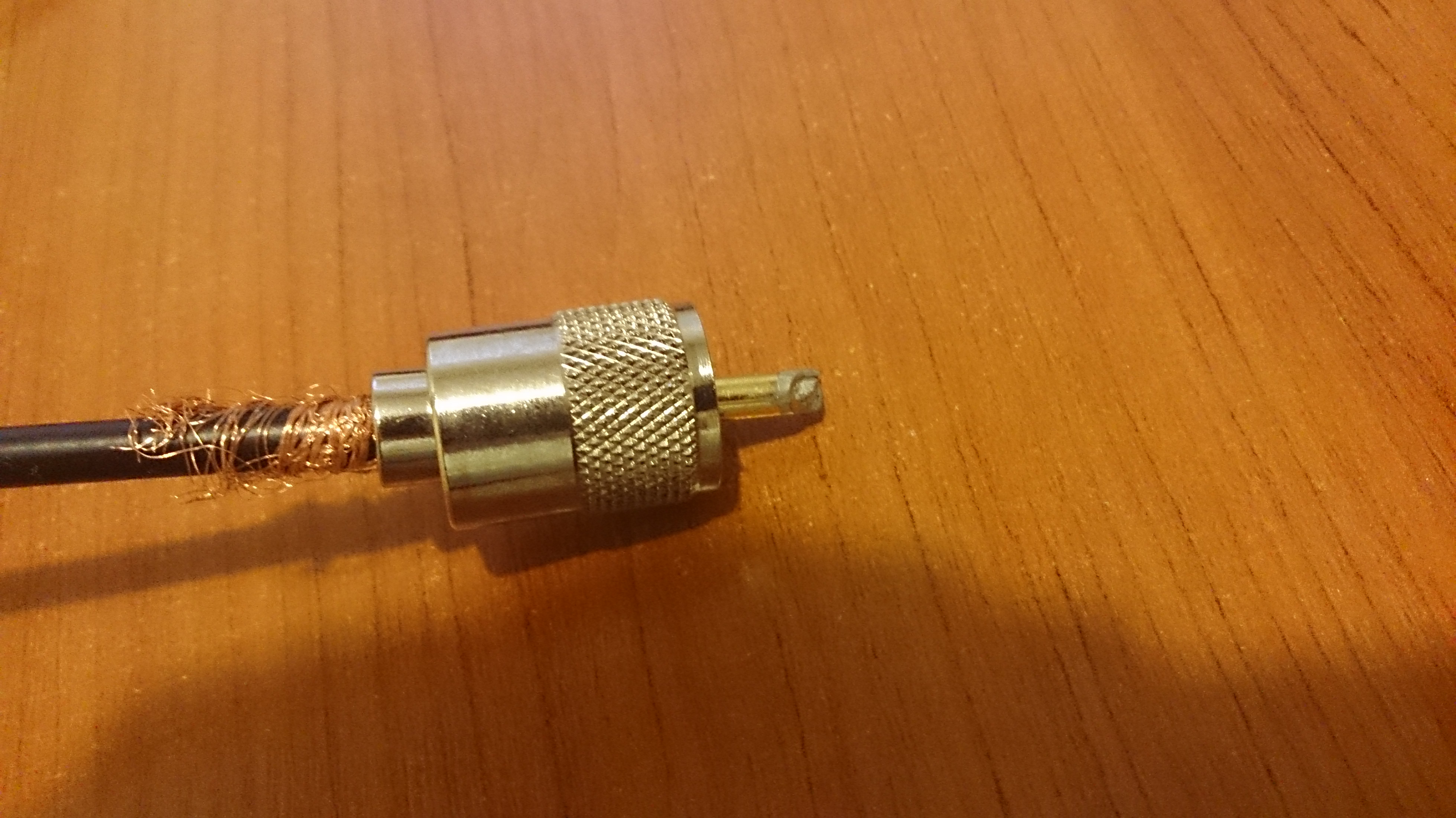

и запаиваем

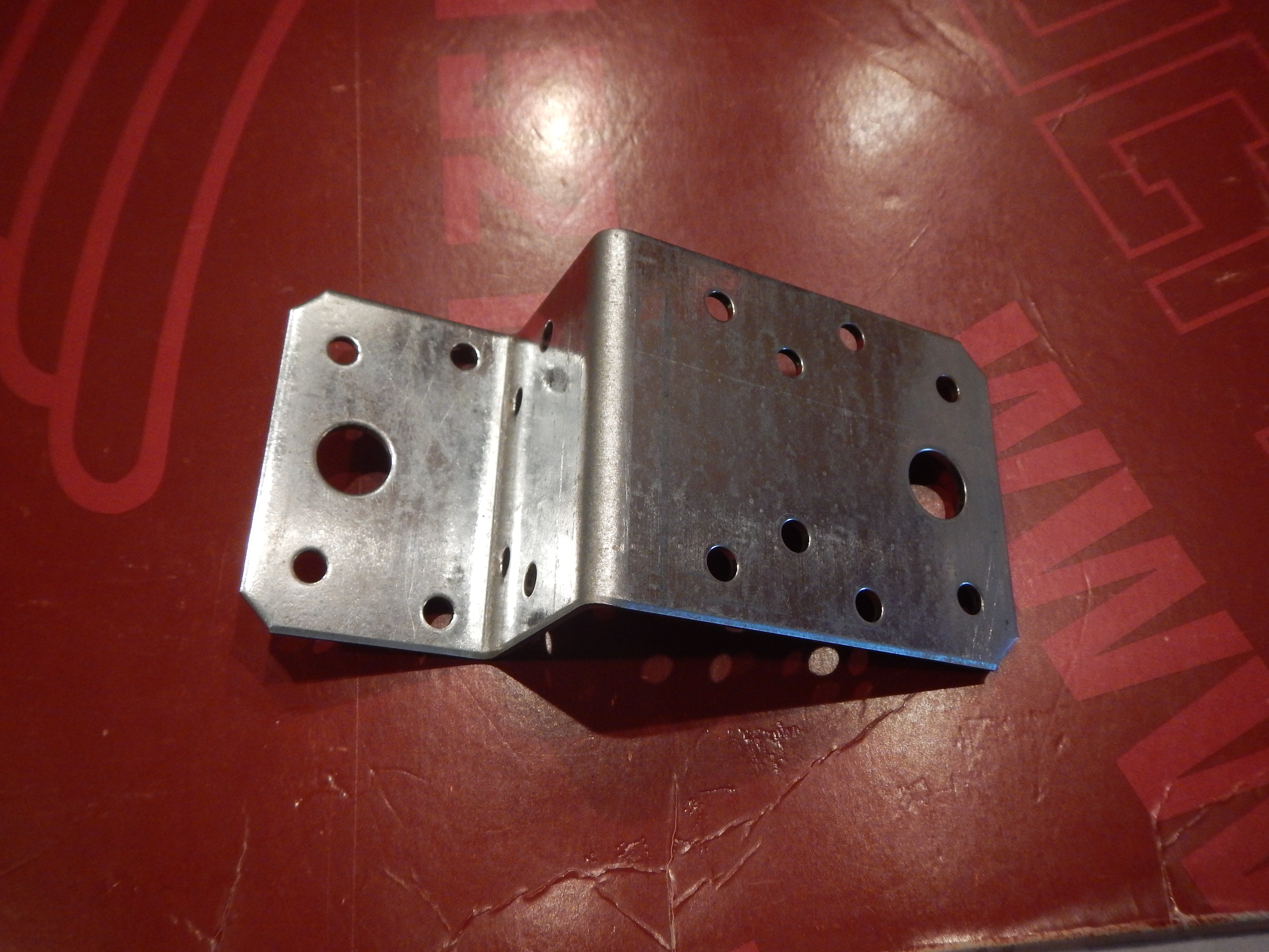

На стройрынке загодя приобретен такой вот кронштейн

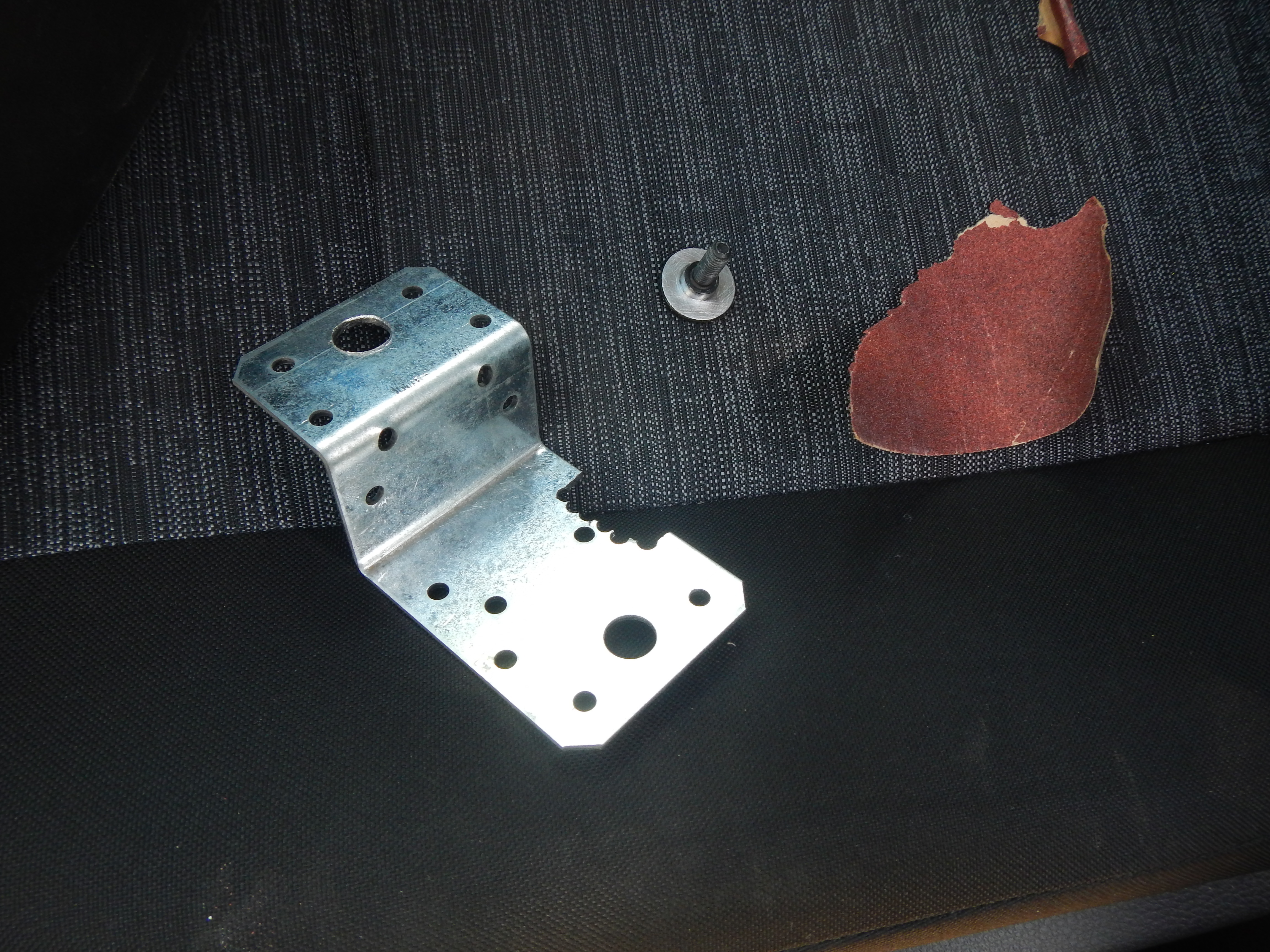

Отверстие под антенну рассверливаем с 11 до 12 мм, и делаем вырез под элемент крепежа рейлинга (эстетам не смотреть )
Зачищаем болт и поверхность кронштейна
и крепим кронштейн на машину, смазав болт сверху и вокруг литолом, дабы контакт не окислялся.

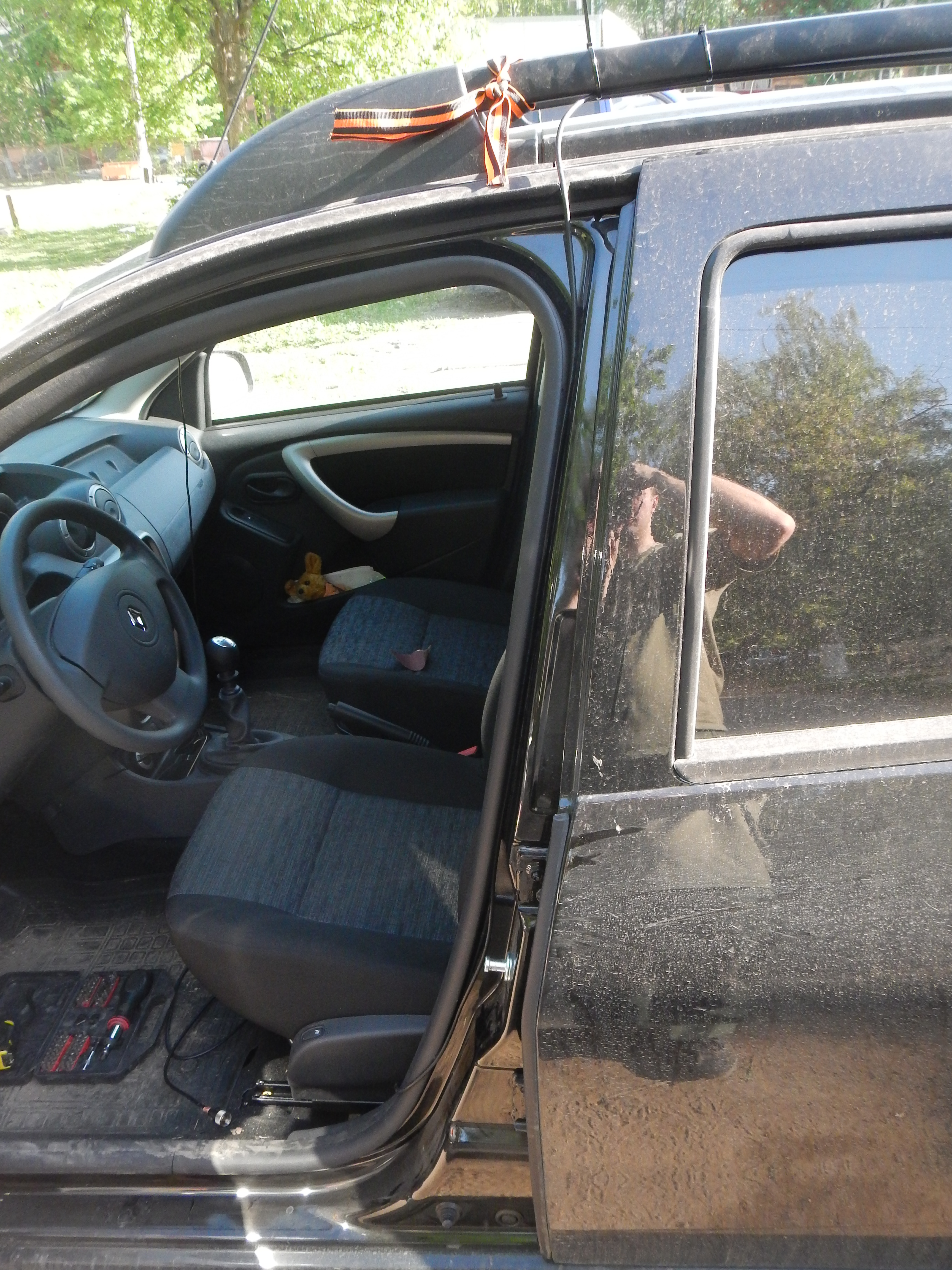

и тянем кабель в салон
Скорее всего, кабель потом кину через отверстие в стойке двери, которое закрыто пока заглушкой. Но это будет тогда, когда смогу подключиться к розетке на улице, чтобы перепаять после протаскивания кабеля разъем.

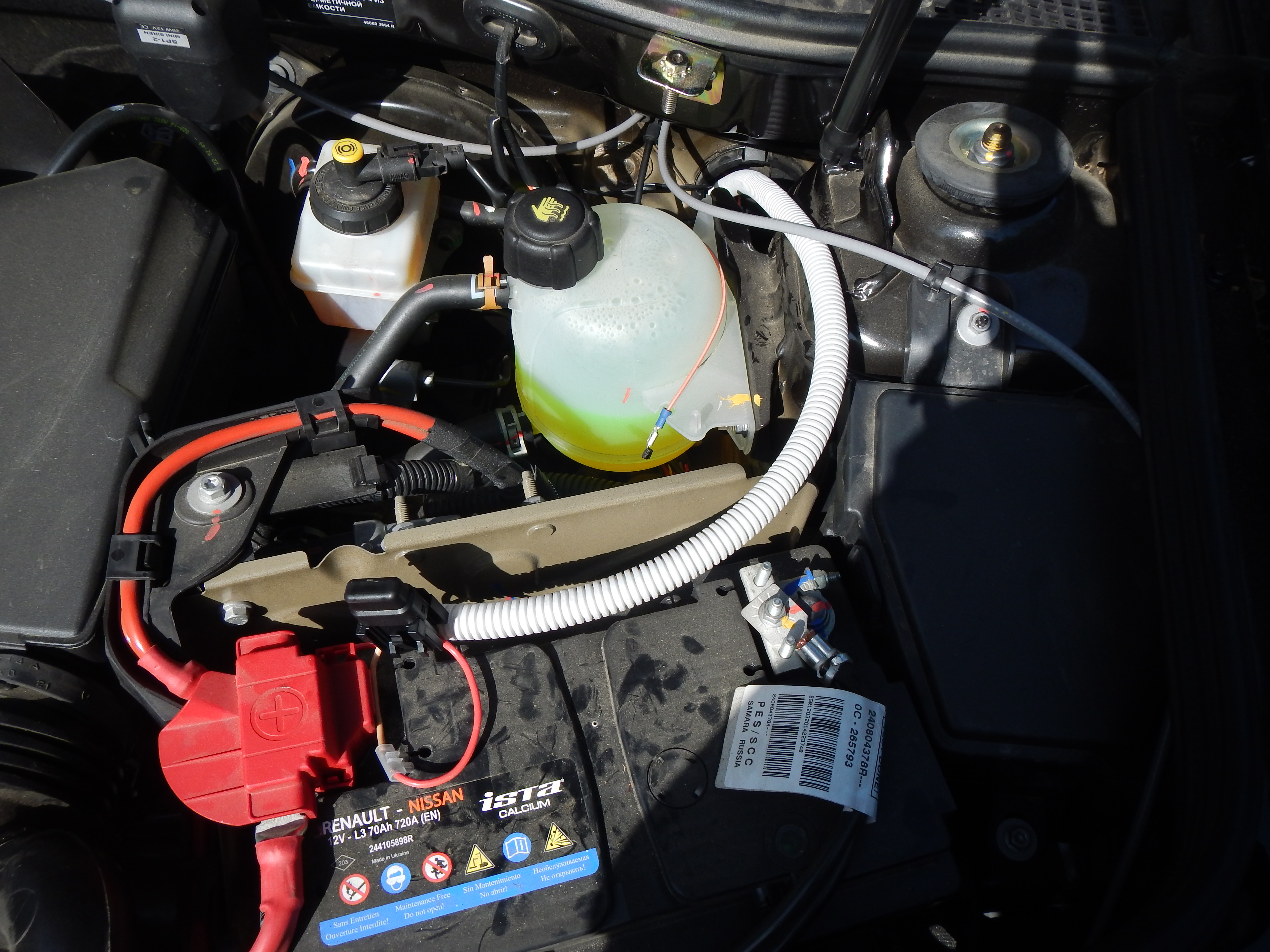

Минус от рации цепляю на массу к болту крепления кресла, а плюс тяну к аккумулятору через предохранитель

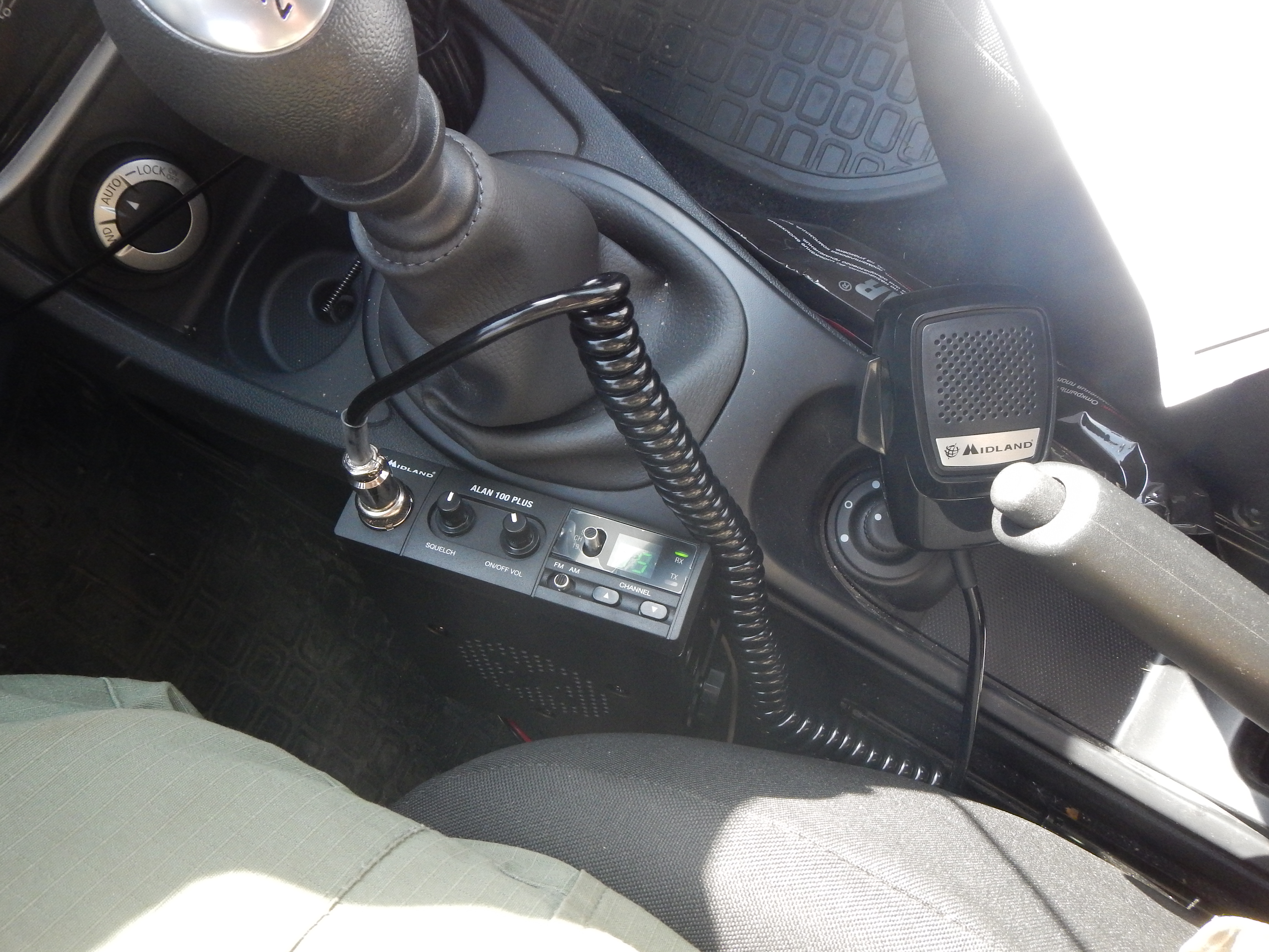

Вот так ставлю саму рацию. Лучше места пока не нашел, ноге не мешает. Переключать передачи тоже.

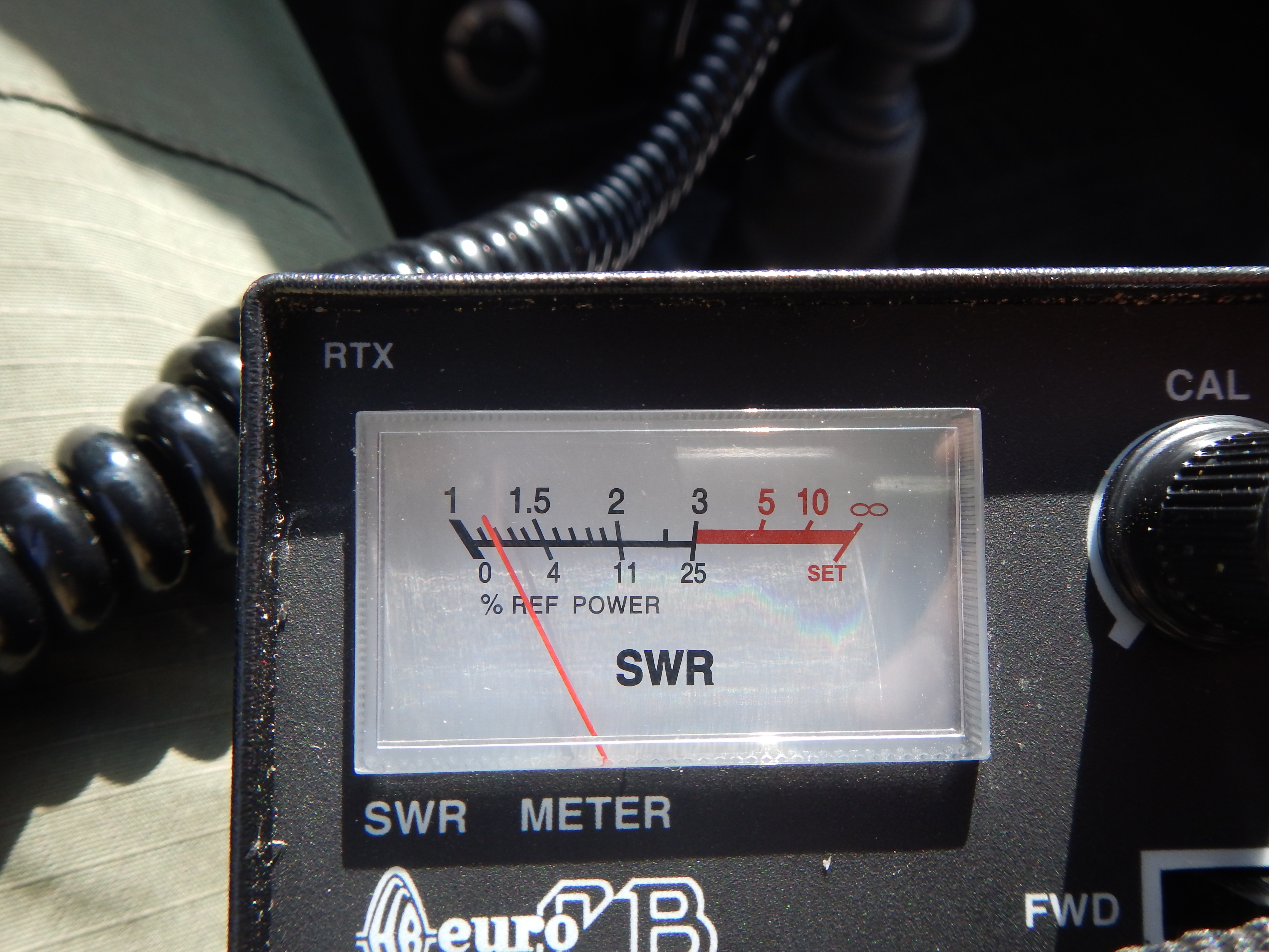

И замеряю КСВ. Среднее выходит 1,2
Подтвержденная дальность связи пока 1,5-3 км в городе, дальше абонентов не нашлось но скоро думаю на трассе проверю максимум. Если будет 5-7 км, буду считать установку успешной.

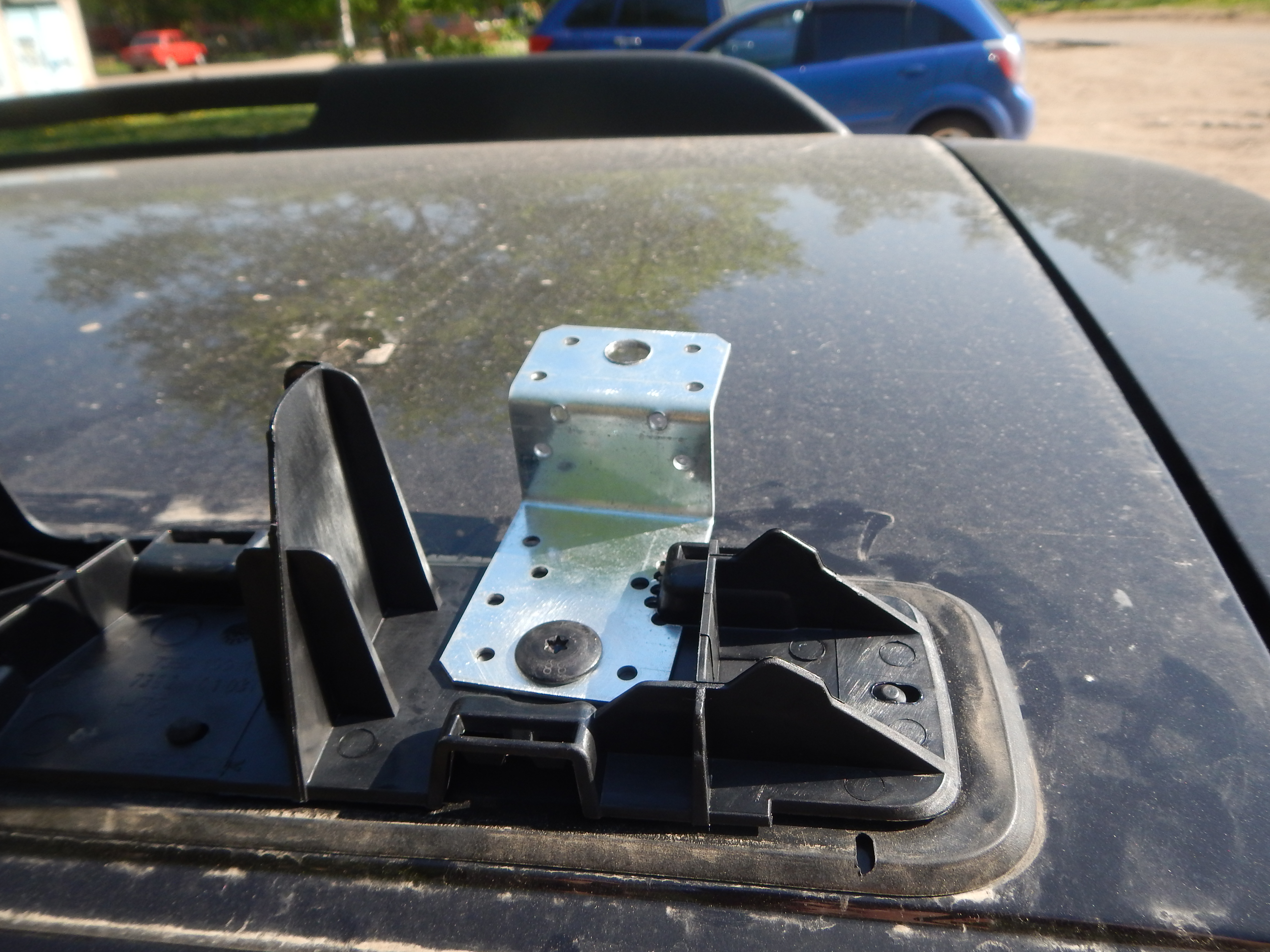

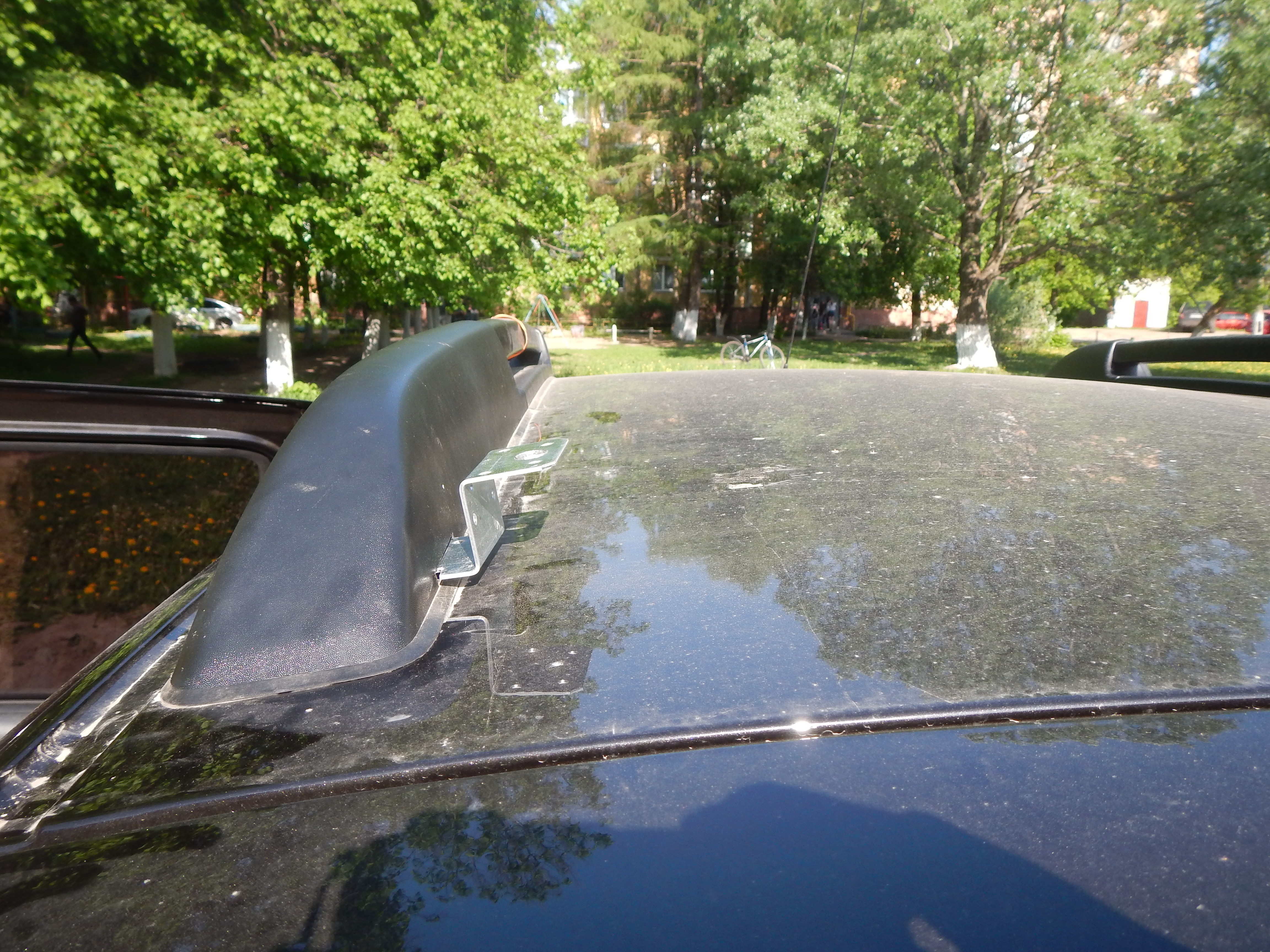

По умолчанию Фиксация антенны

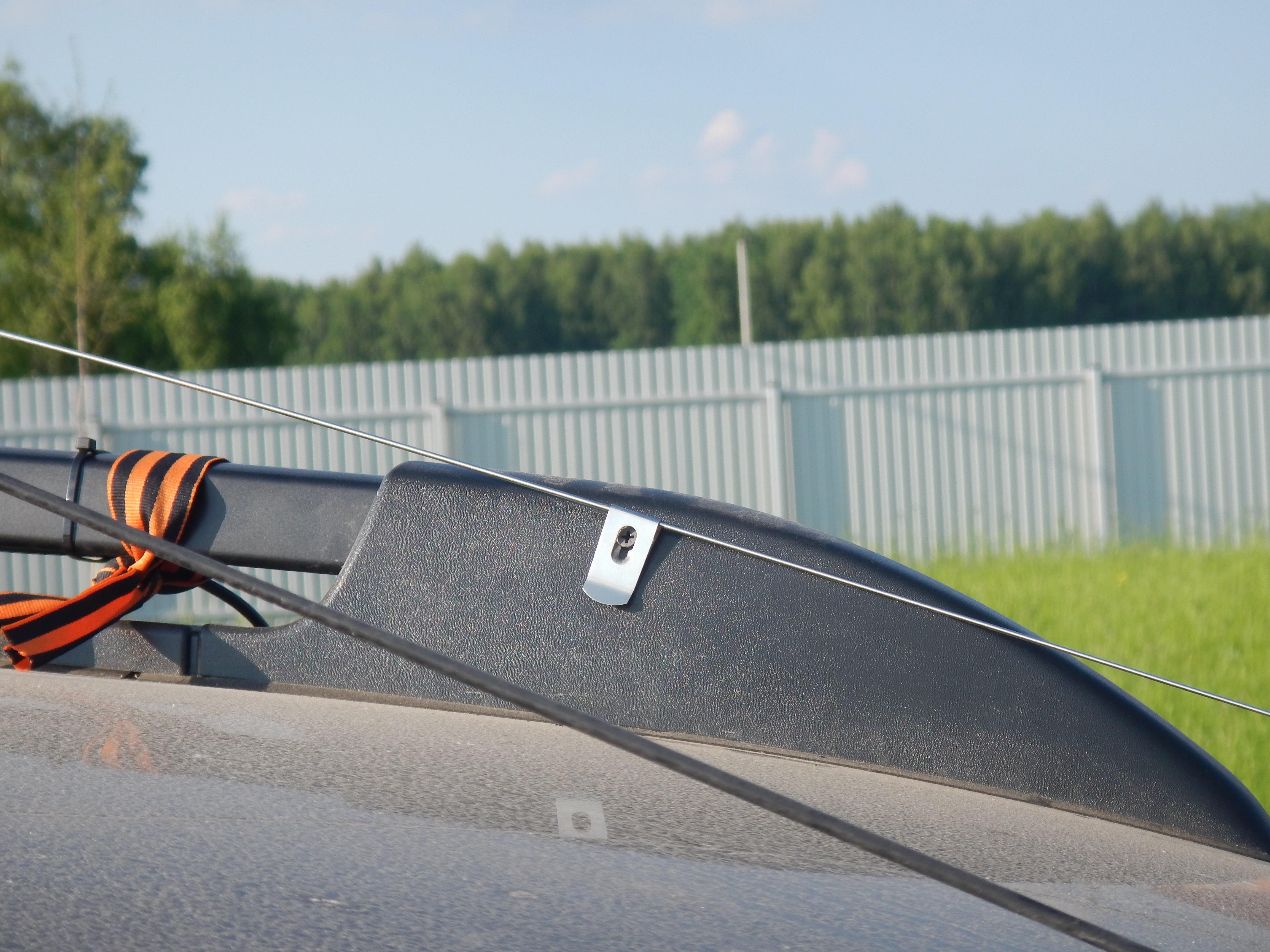

Дедовский метод, чтобы сложенная антенна не била по крыше. Для этого берем поясной крепеж от старой рулетки и вуаля.

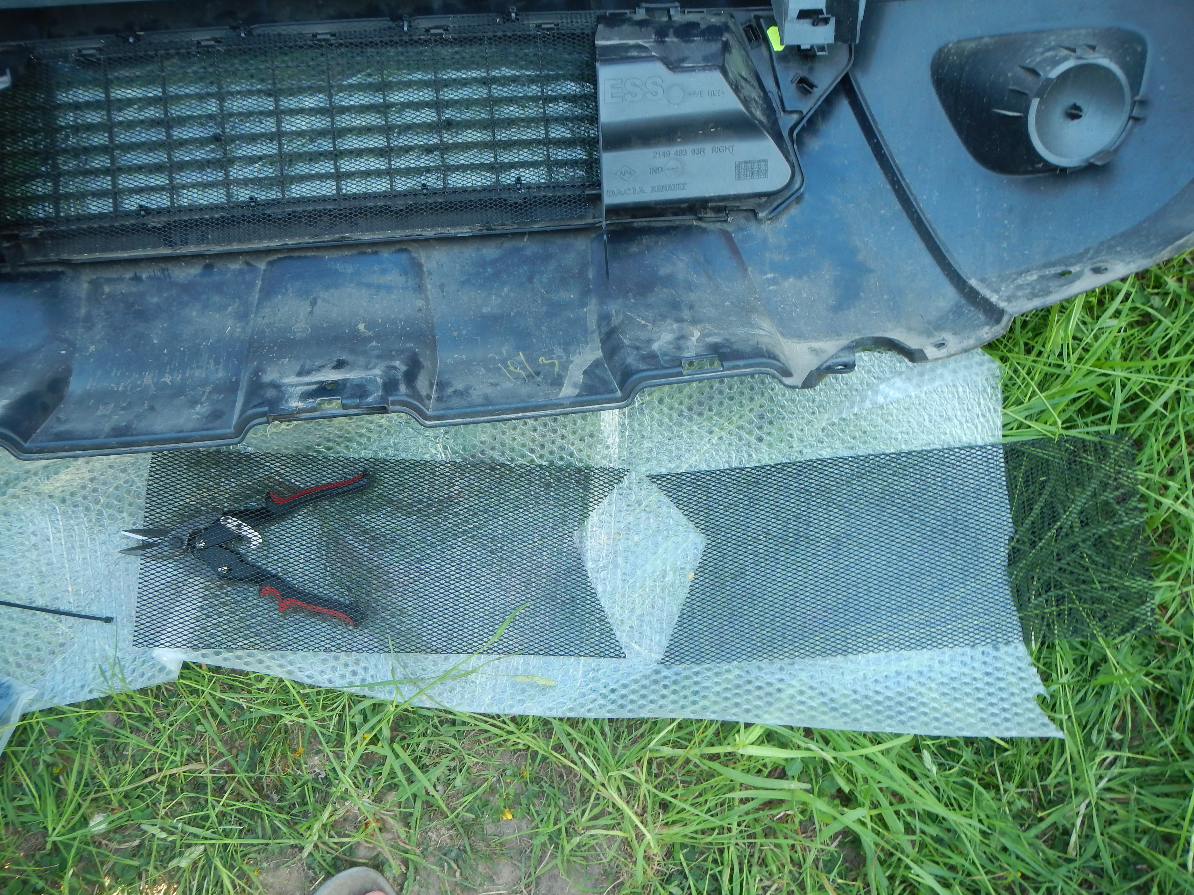

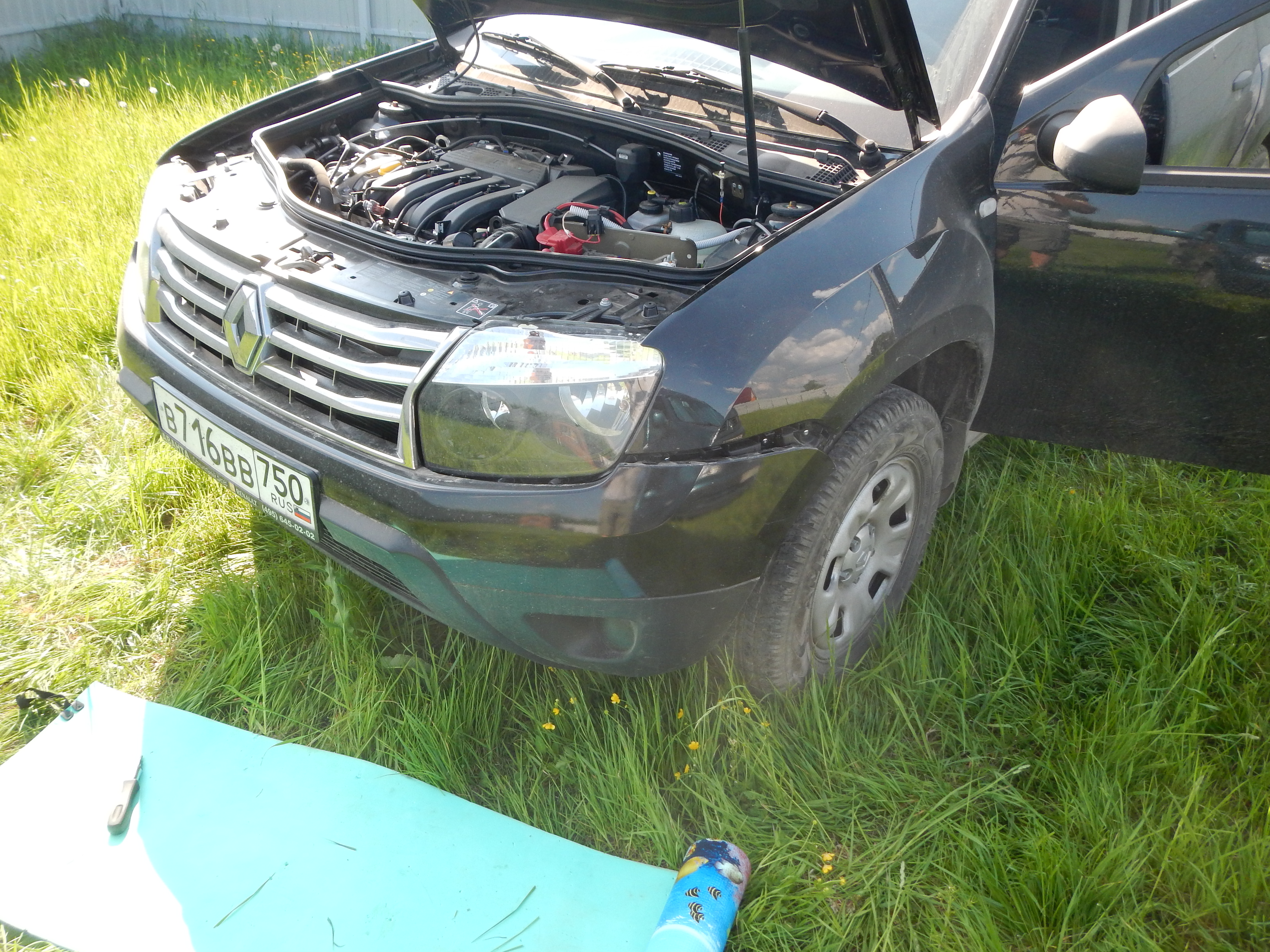

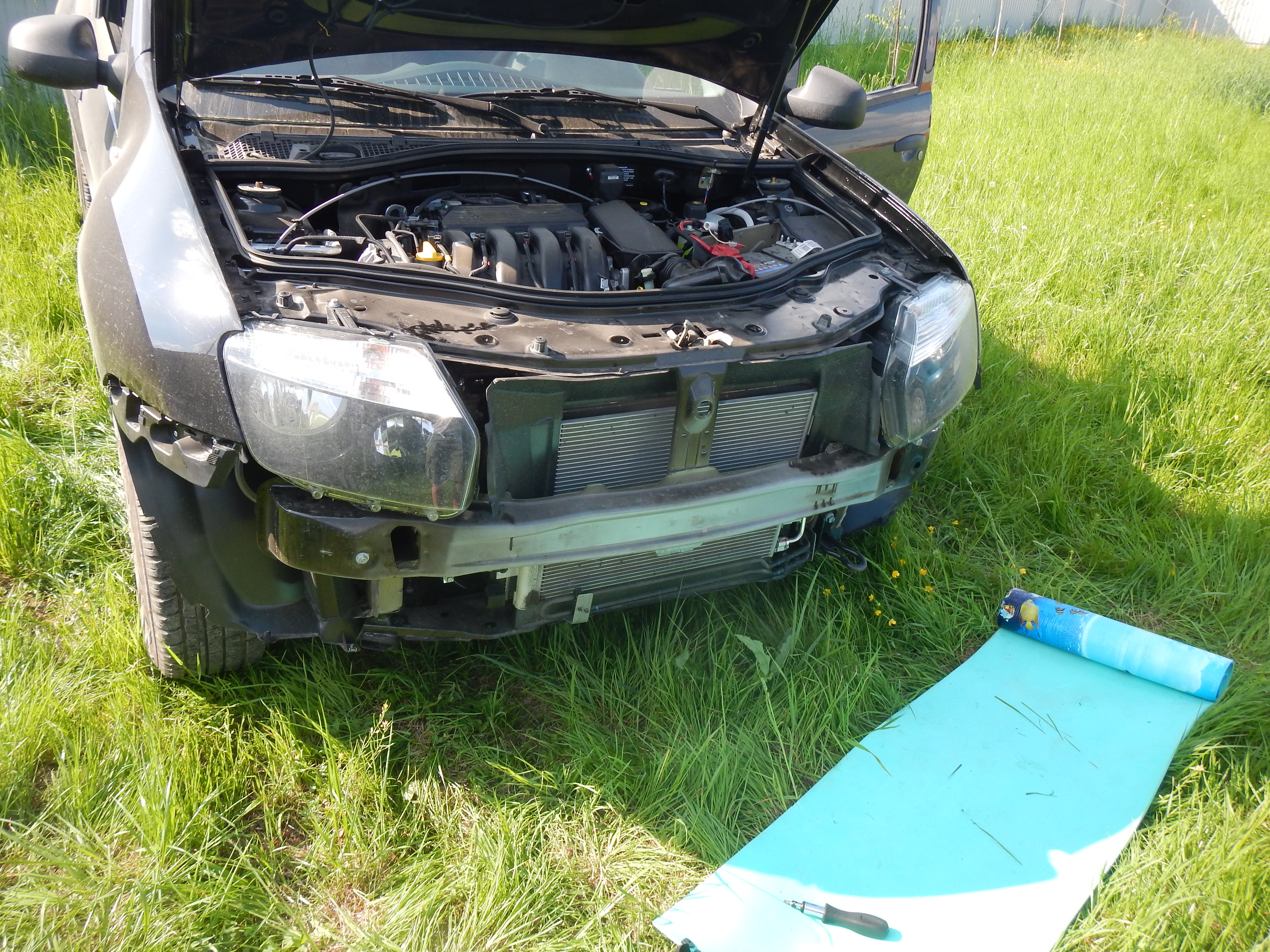

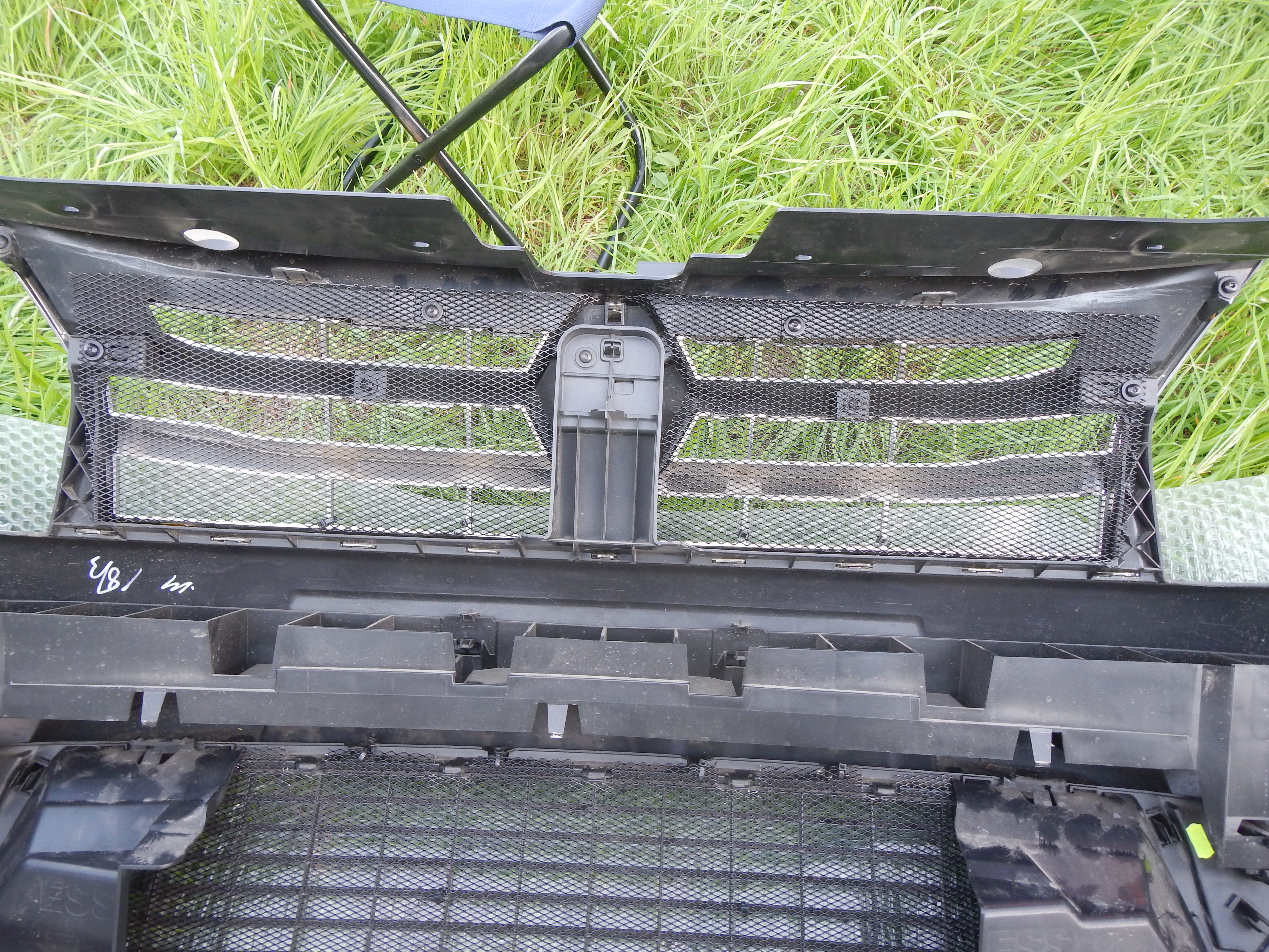

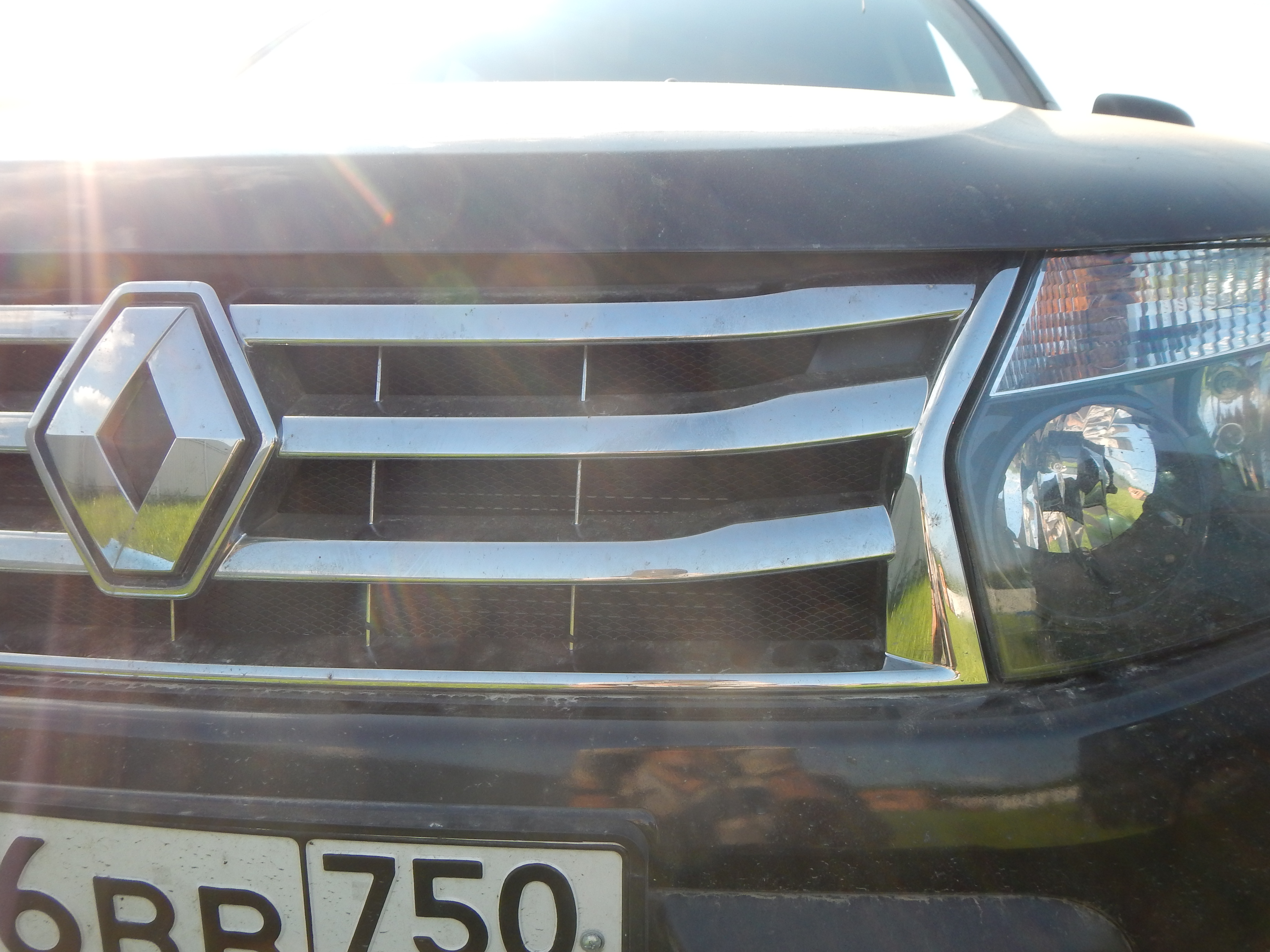

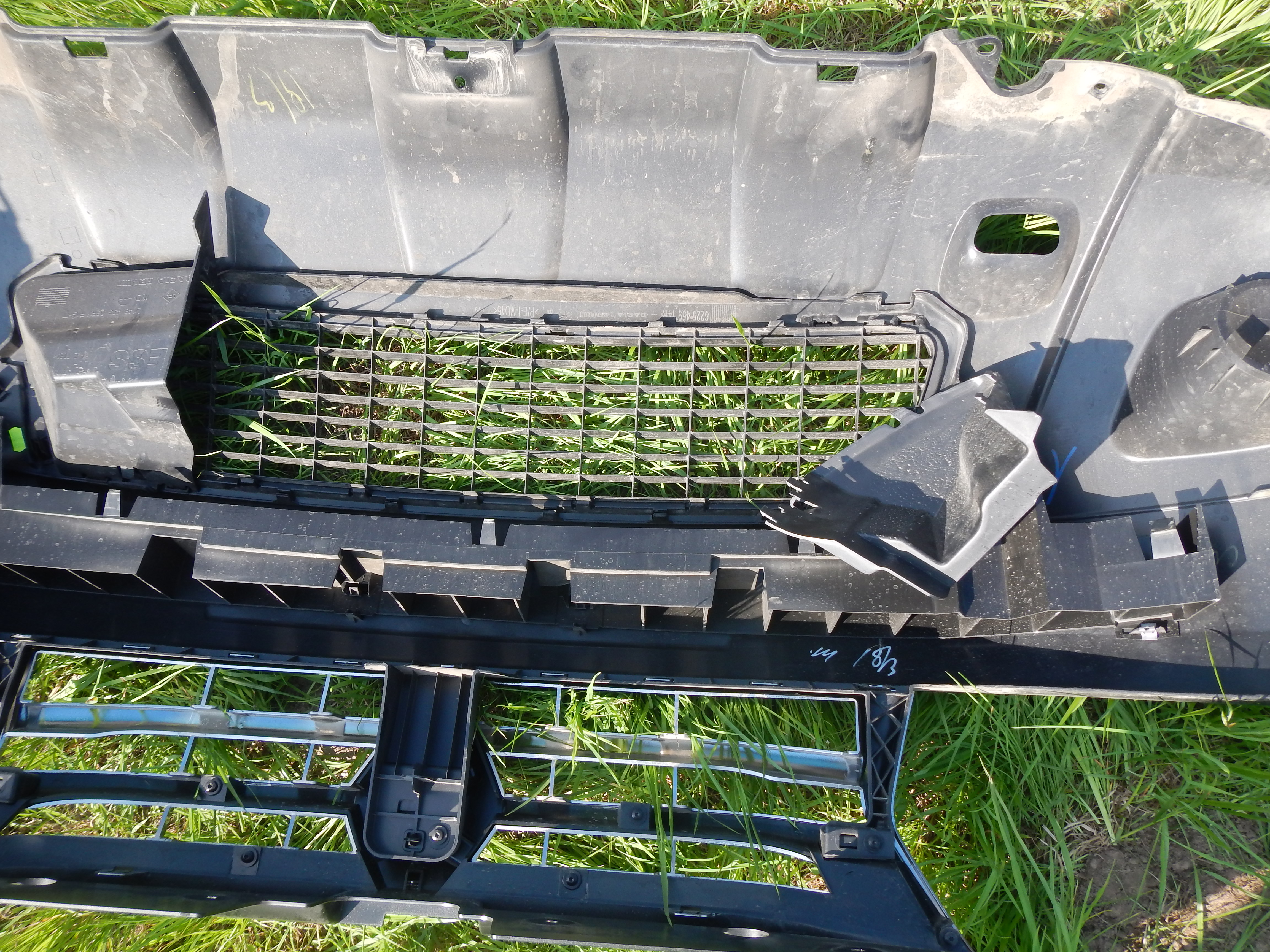

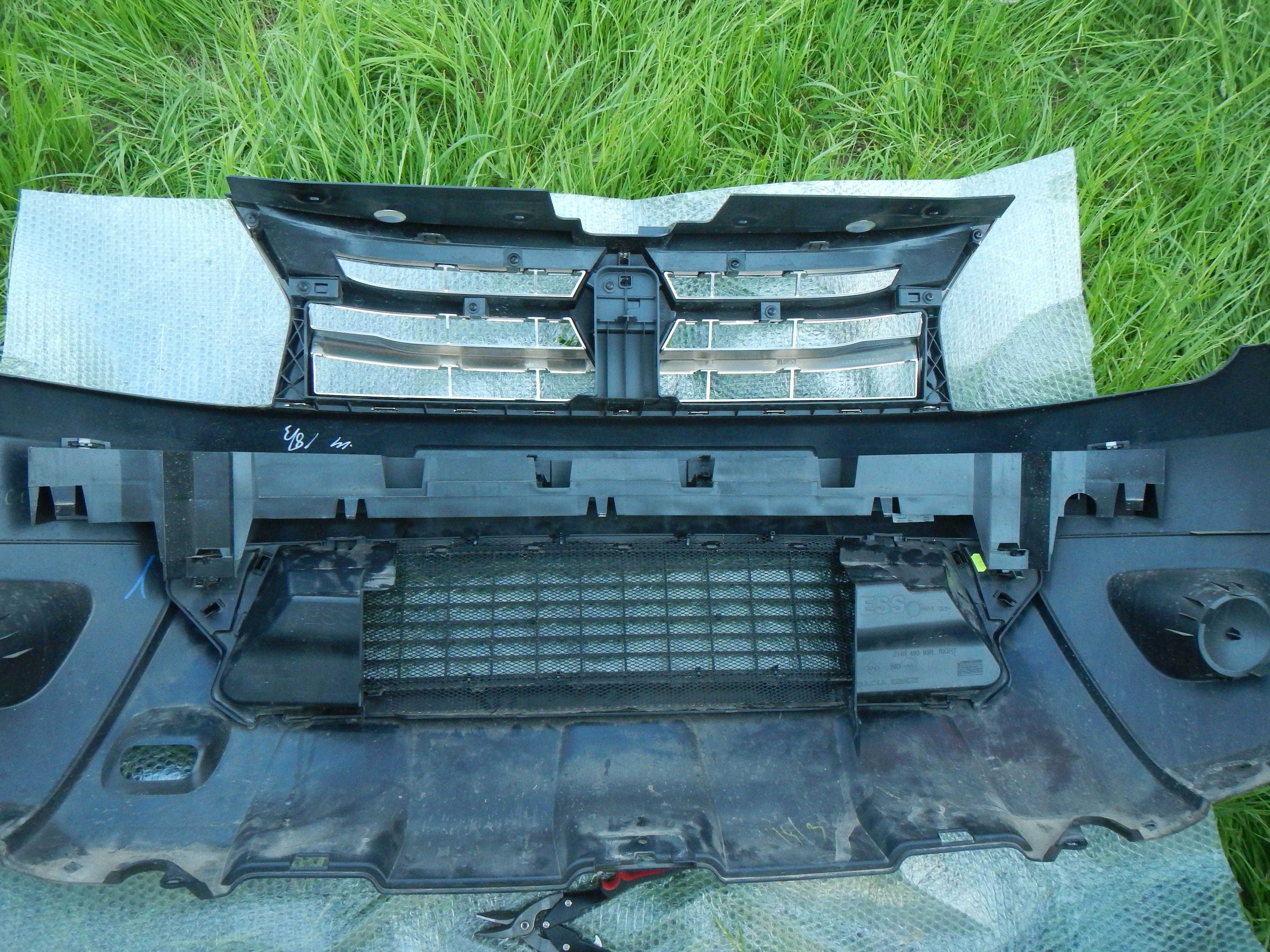

По умолчанию Сетка в бампер Рено Дастер

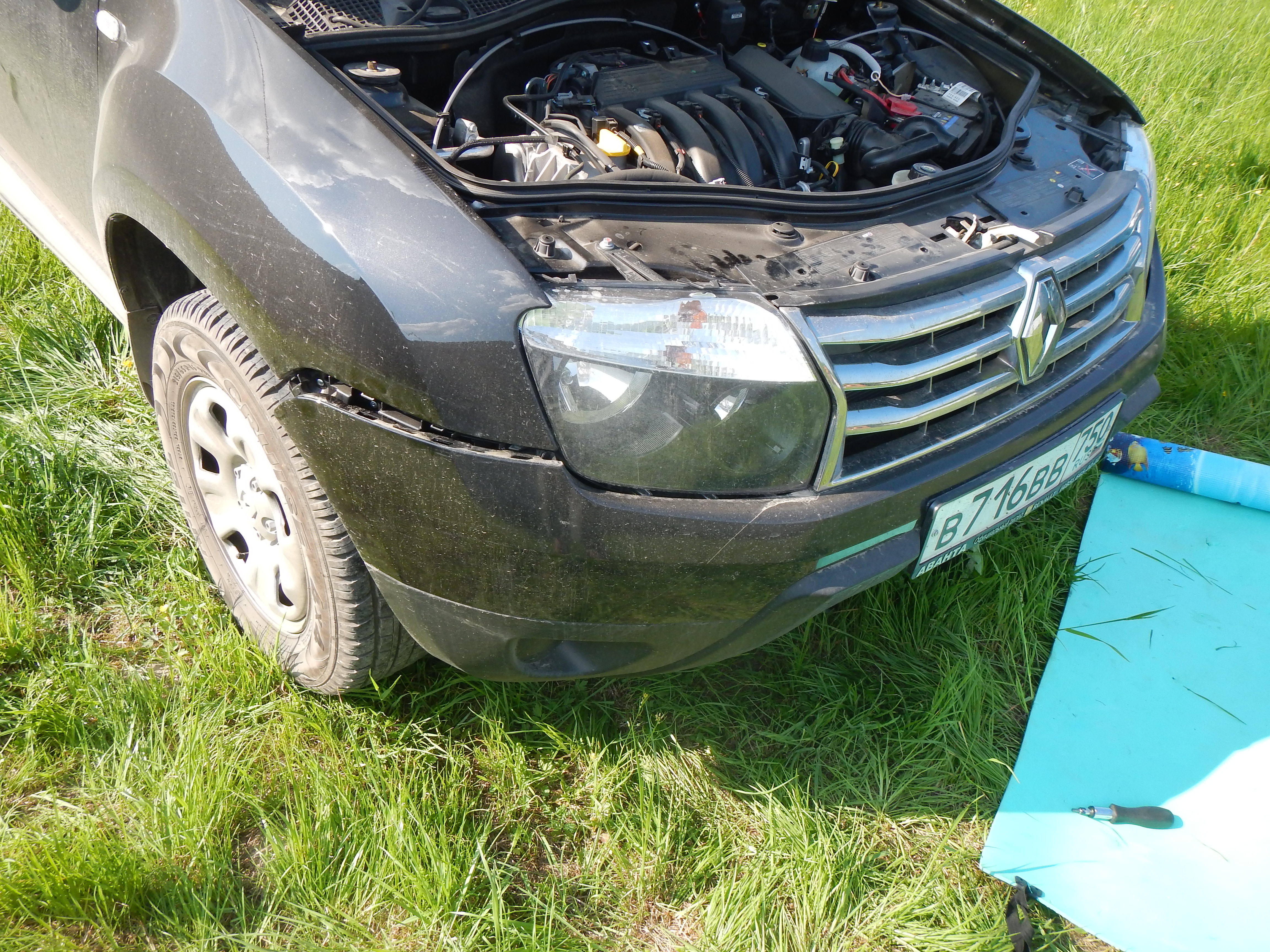

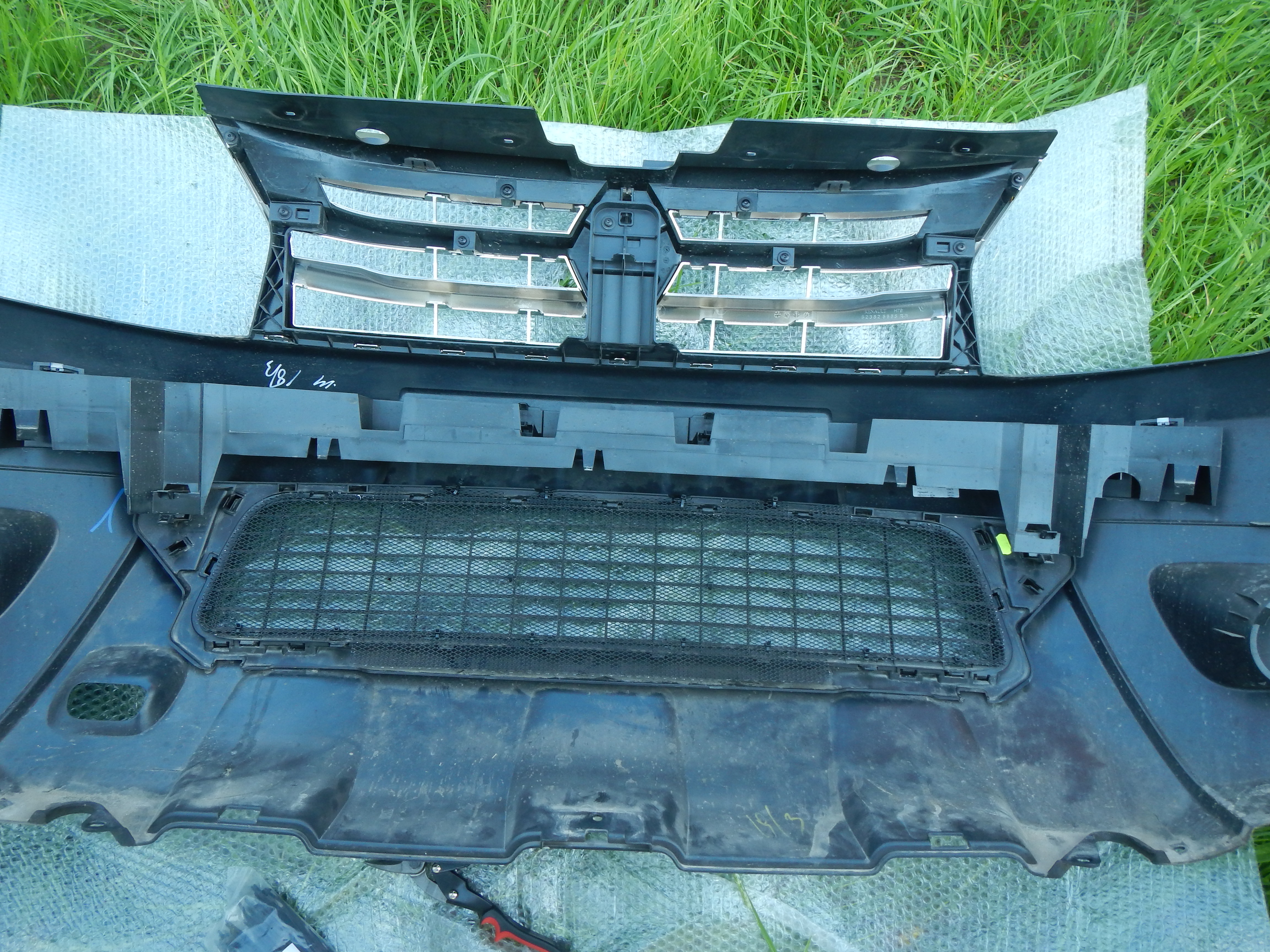

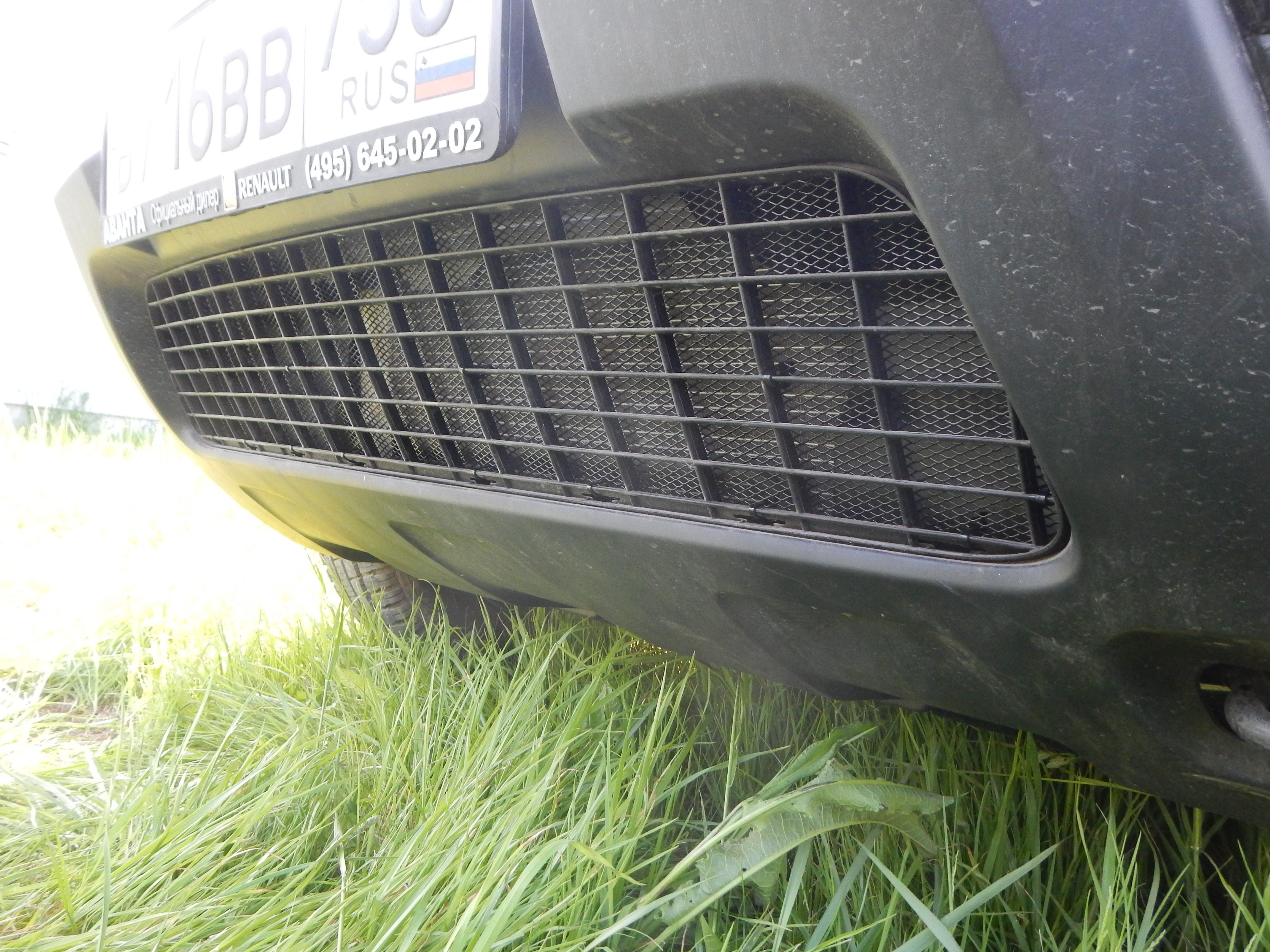

Решил поставить сновья, сейчас руки дошли. Цель - защитить радиаторы от возможного попадания камней, но что более важно, от попадания травы, листьев, пуха и проч, ведь за город все таки буду выезжать на дастере.
Забегая вперед скажу, что операция не стоит 5-8 тыщ, как просят дилеры. У меня ушло 1,5 часа и 1000 руб., включая стяжки, ножницы по металлу и сетку.

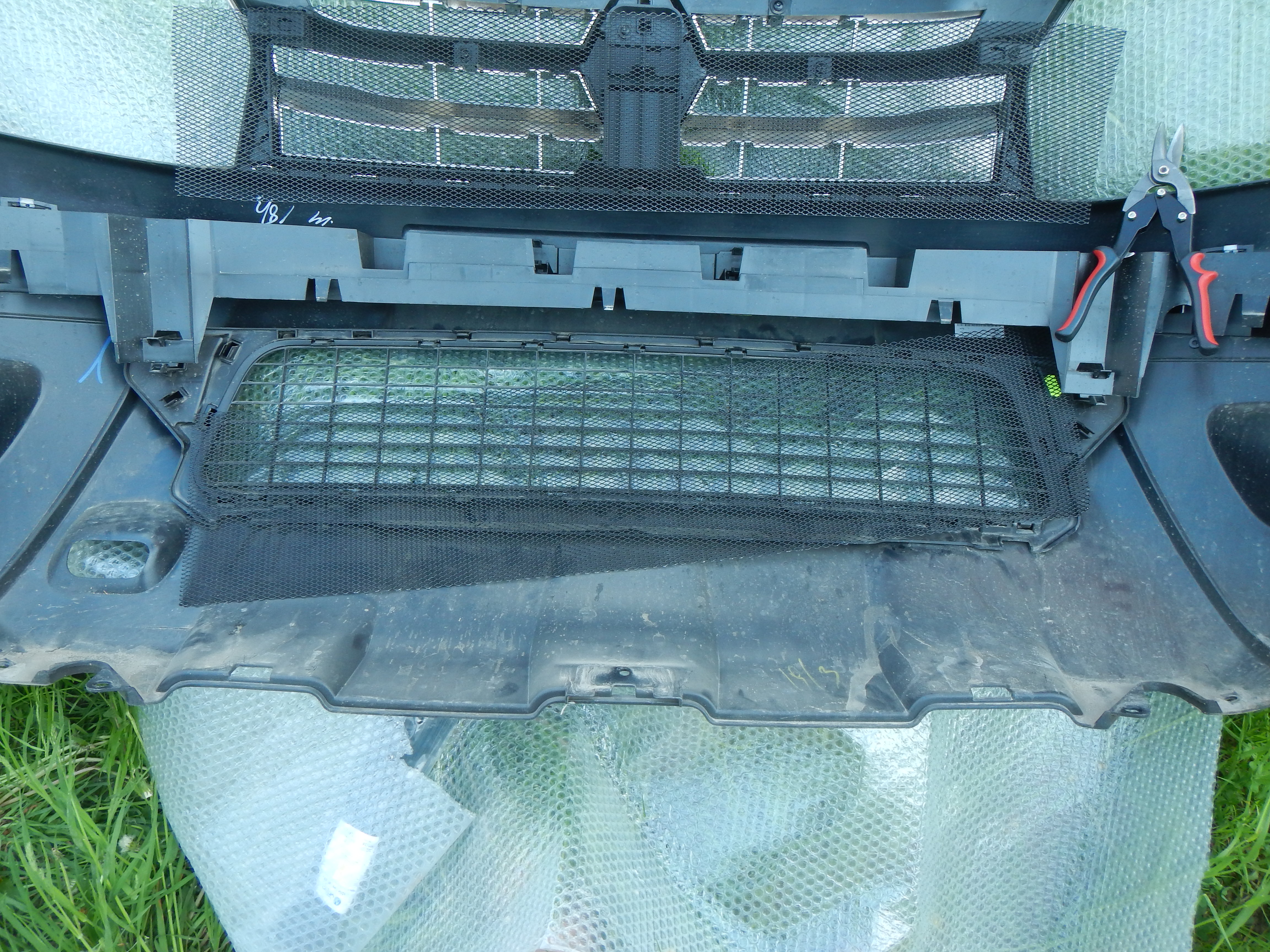

Сам процесс расписывать не буду, ибо тыщу раз уже писали, и точно подробнее чем я. В кратце: бампер крепится на 9 болтах и 4 саморезах, снимается на раз. Подгоняем сетку по размер проемов, крепим стяжками и вешаем бампер назад. И все
Фото внизу
