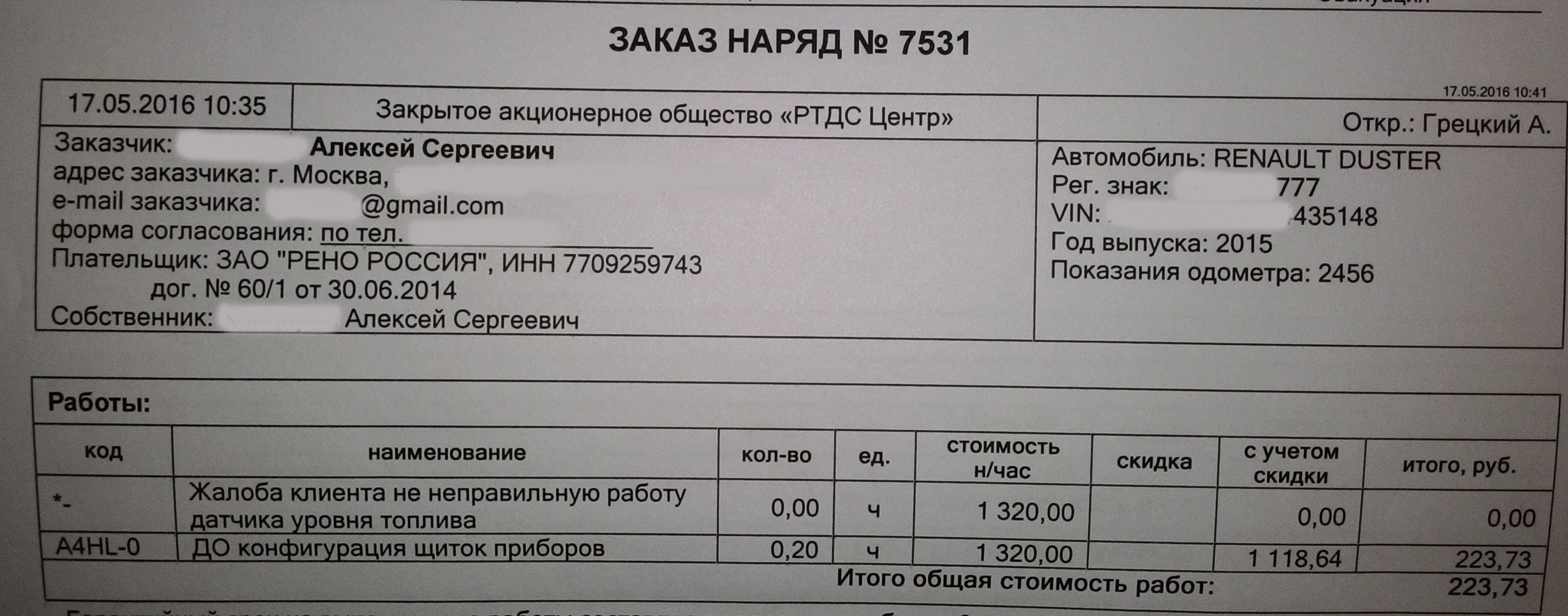

Заехал к ОД, проверили датчик, сказали что с ним всё нормально, уровень правильно определяет, видимо дело в щитке приборном, перешили.
Заправился до полного, верхнее деление появилось, посмотрим сколько до лампочки скушает.

Вот, уже вперед, как опустошишь бак отпишись.

Не удалось до лампочки выкатать. Думал потом в городе проверю, но теперь опять верхнего деления нету. После заправки на 2х делениях до полного (до 3й отсечки, как рекомендовали мне ОД, у них даже предписание на бумажке напечатано, на первом дастере до 2й отсечки заправка, на ф2 до 3й отсечки) верхнего деления опять нету.
Засёк только на каком расходе деления тухнут, вообще бредятина какая-то.
Если бак 50 и 8 делений, то по 6,25 на деление, а по факту деления пропадали так: 6-9-12-17-24-29 т.е. на последних 2х делениях еще минимум 21 литр остался?
ужос...
