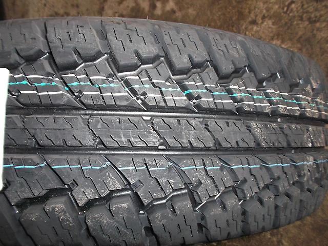

Собственно вопрос:- Шины с обозначением А/Т(асфальт/лёгкое бездорожье) относятся к летним? И фото TRIANGLE.

ну на фото - всяко не зимняя резина. Этому протектору "липнуть" толком-то нечем - разве только "погрызть"... Да и то как-то неубедительно

esa, Тема:-Всесезонка,поэтому вопрос Лето или всесезонка? Зима здесь ни причём!

Моё мнение - ЛЕТО! "Всесезонка" - это вообще нонсенс для России

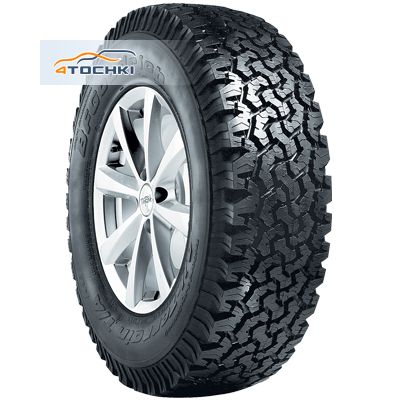

А мы решили брать:
шины BFGoodrich All-Terrain T/A

в штатном размере?
а аналоги не рассматривали? например
сам на гудричах несколько лет езжу
основная проблема их отбалансировать.

в последнее время я наблюдаю какую-то активность на такую резину на разных форумах

zigzag, если честно, точно не могу сказать, муж определяется. просто я точно знаю что именно такую хочет.
Zap, у нас у четверых друзей такая резина. Все в полном восторге. Решили брать по рекомендации.

эту активность вокруг BF Goodrich я наблюдаю уже в течении 10лет минимум.
резина очень хорошо ведёт себя как на асфальте, так и на лёгком бездорожье.
очень долго "ходит" до 100тыс.
тихая, для своего класса.
у A/T 50/50 асфальт-бездорожье
у М/Т 20/80 асфальт- бездорожье
Есть много аналогов, которые превосходят её по некоторым хар-кам, но нет таких, чтобы превосходили во всех.
почти всегда внедорожную резину сравнивают именно с BF Goodrich
я уже молчу про клонов этой резины.

Само собой. Потому что БФГ это достаточно специфичная резина, которая не может похвастаться сбалансированным сочетанием качеств. Она отлично подходит для решения определённых задач, и весьма посредственно справляется с другими.
Достоинства: резина разрабатывалась для езды по каменистым грунтам. Отсюда отличная прочность протектора, крепкие боковины. На трассе не шумит, хорошо глотает мелкие неровности, не боится ям с острыми краями.
Недостатки: большой вес колес, из-за этого, а также из-за грубого рисунка протектора машина немного теряет в разгоне и расход топлива станет немного больше.
Зимой: хорошо гребет по глубокому снегу, но на снежной каше машина ведет себя как корова на льду. На морозе заметно дубеет.
Вне дороги: копает достойно, но многие жалуются что мылится сильно и не очень хорошо очищается, поскольку ламели нарезаны не совсем удачно.
Вывод: если вы не носитесь сломя голову по трассе, живете в местах, где ежедневно под колёсами разбитые дороги, постоянно влетаете в ямы с острыми краями, лазите по сопкам и прочим местам, где под колеса попадают острые камни, в общем, если вам нужна дубовая неубиваемая резина – БФГ ваш выбор.
