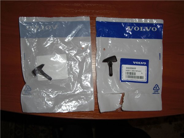

Веерные форсунки от ВОЛЬВО 30655605

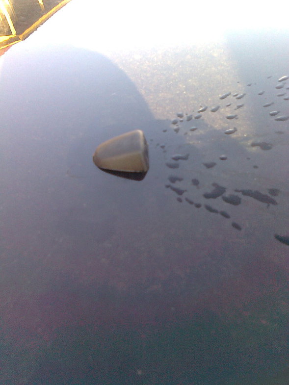

Вид снизу ( фото не мое ) , но сделано именно так. Обточил корпус форсунки, и накрутил гайку М8 , под ключ на 13
Гайка надежно прикрутила форсунку с капоту.

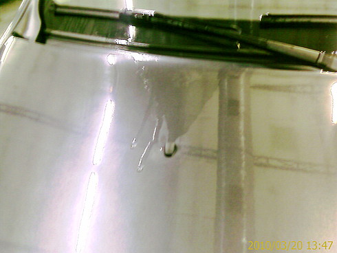

Кстати, обратил внимание, когда еще были родные жиклеры омывателя, что при нажатии на рычаг подачи воды ( тянем на себя ручку справа ) , на стекло сначала подается вода на сторону пассажира, а потом, с задержкой полсекунды , на стекло водителя.
Решил проблему переустановкой шлангов на тройнике омывателя. Сделал как бы прямую ветку..

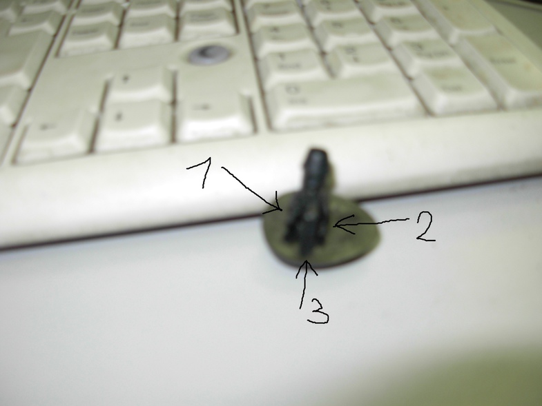

Как всё же правильно снять штатную форсунку :
У "родной" форсунки - 2 уса
1 и 2 -- усы , надо их обжать и протолкнуть
3 - основной "зуб " , ради него выпил в капоте и сделан.
Фото плоховато получилось

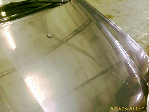

Вот фотка в процессе работы, в сравнении со штатной брызгалкой.
