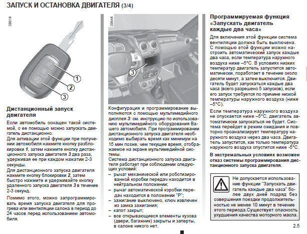

Здравствуйте. У меня вопрос: при включенной передаче машина должна заводиться или нет? Просто недавно торопился и забыл включить нейтраль, а она на стартере поехала. Хорошо на ручнике была и не было впереди никого. Пользуюсь штатным автозапуском и если забуду поставить на нейтраль, то она тоже заведется?

На рестайле с штатной проводкой на включенной передаче авто не заводится, на дорестайле - не знаю.

В инструкции на стр 2.5 написано, что коробка должна стоять на нейтрали, чтобы автозапуск или дист. запуск сработал.

Инструкцию я читал, но все-таки меня берут сомненья.
Там еще написано, что должны быть все двери заперты и в салоне никого нет. Хотя в одном из видеообзоров я смотрел как один человек оставался в салоне, а другой снаружи запирал авто и завел его через автозапуск. Но надо будет на своем так проверить.

ivanet, по регламенту, заводиться не должна, потому что обороты будут намного меньше требуемых для штатного пуска. Однако на практике может завестись.
Режим пуска с включенной передачей хорош для разных экстренных ситуаций. Например, заглох на железнодорожном переезде, и шлагбаум закрывается. Включил передачу, и плавненько съехал с путей в режиме электрокара.
