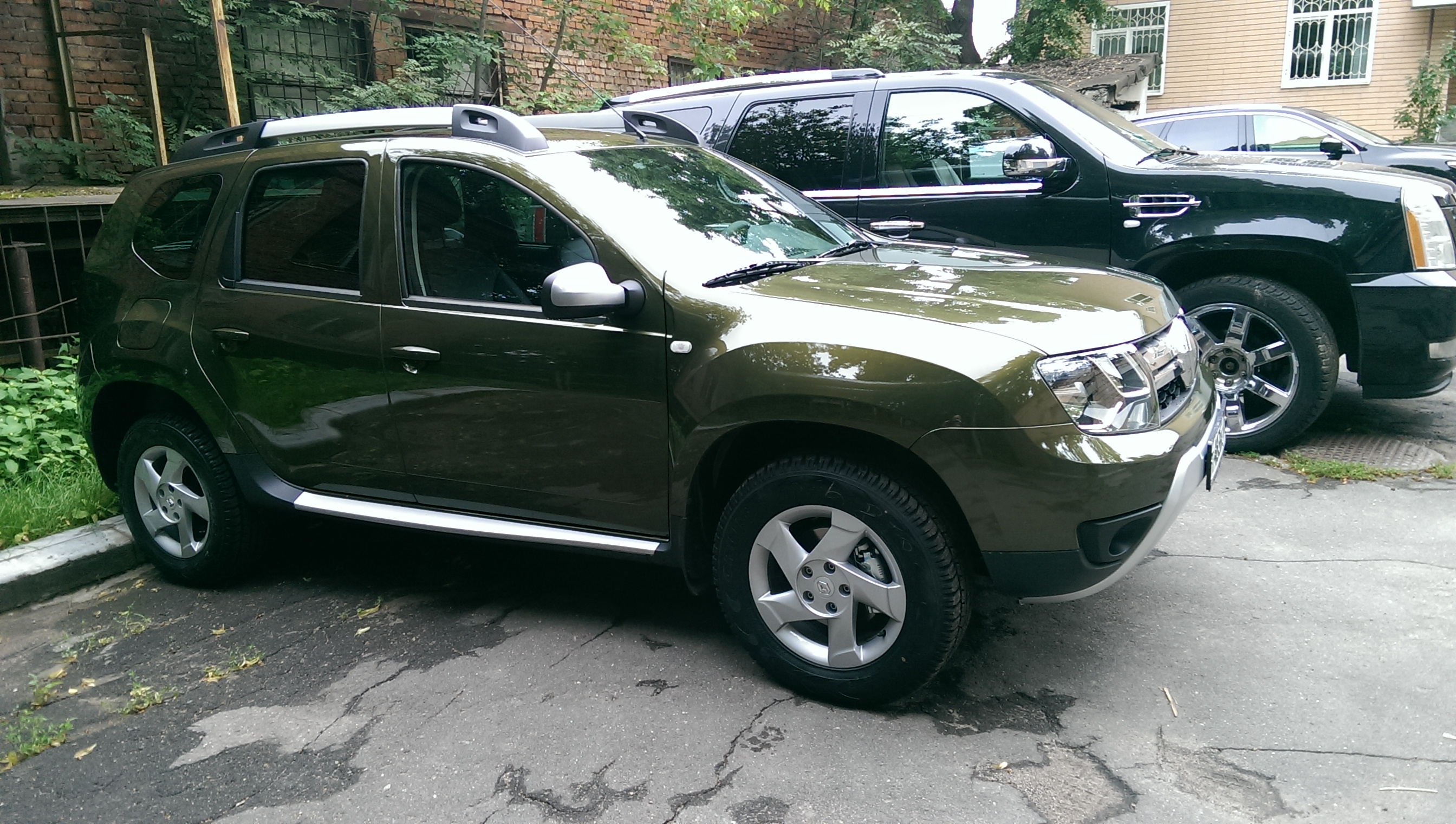

Забрал своего лакшери привилегированного тракторишку.
Из первых ощущений. Заранее опасался, что машина покажется излишне бюджетной. Был некий мандраж по поводу дизеля: что узкий спектр рабочих частот, часто переключаться и т. д. Даже специально не тестдрайвил машину, чтобы не разочароваться.
Однако ничего подобного. Машинка весьма на уровне, стопроцентная иномарка. Излишних шумов нет. Все выполнено вполне достойно для среднебюджетного сегмента. Двери даже закрываются с таким солидным чмоком, совсем не так, как на дорестайле.
Дизель аццки тащит практически с нуля. В городе легко можно ездить 2 --> 5. На бензине такого момента конечно нет. Полный восторг!
Плюс расход (точнее, минус). Заправил полный бак на полторы тыщи. Когда последний раз заправлял полный бак на такую сумму, был молодым и неженатым

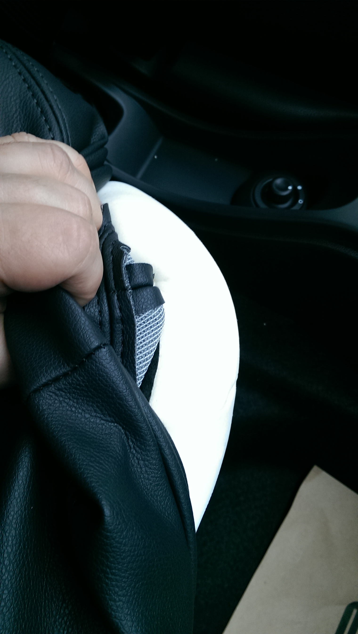

Разочарование: кожа все-таки со всех сторон искусственная. Даже на лицевых поверхностях, несмотря на заявления в рекламе. Обманули(

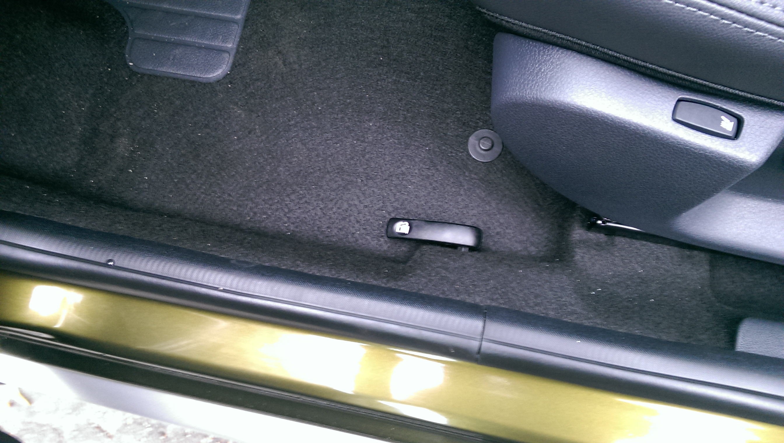

Еще существенный момент по салонным коврикам. Поскольку появился рычажок бензобака, водительский коврик от дорестайла, скорее всего, не подойдет.

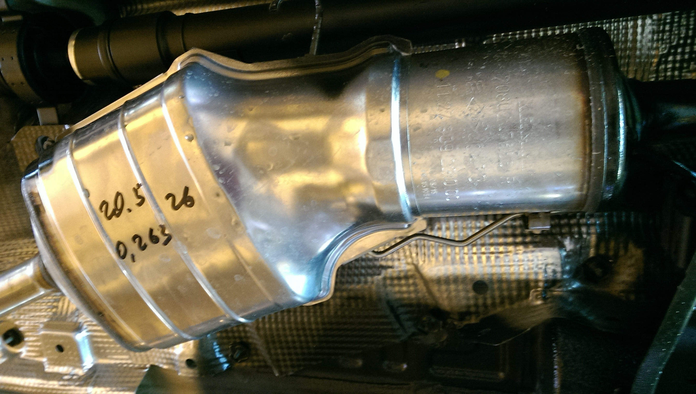

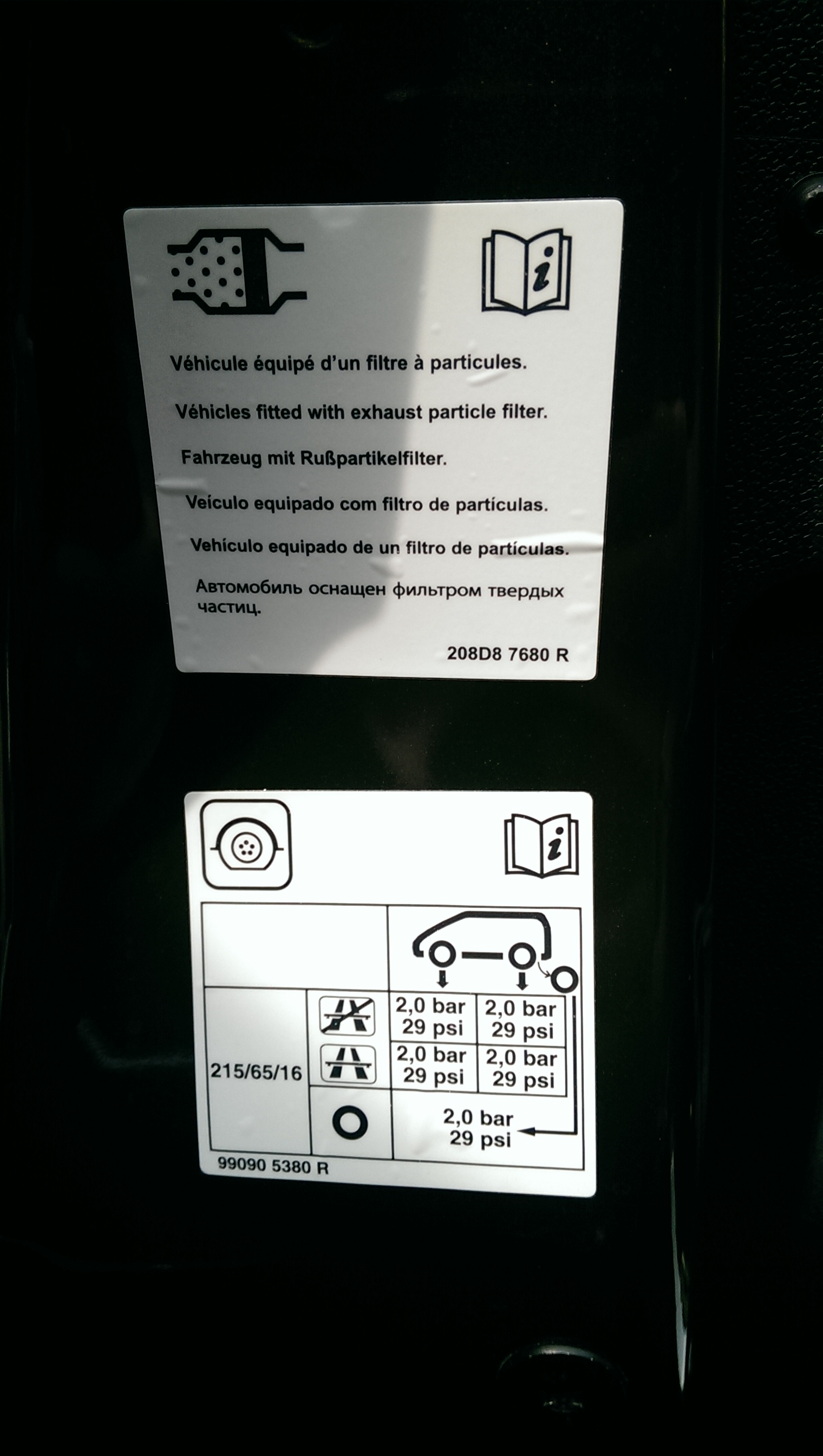

Еще дополнительная информация. DPF есть (см. фото №№ 4, 5). Таким образом, масло ELF Evolution 900 SXR 5w40, которое льют на сервисе, если верить документу
https://www.cdn.renault.com/content/...15.06.2015.pdf
лить нельзя. Согласно рекомендациям Elf, надо лить EVOLUTION FULL-TECH FE 5W-30.

Как по ощущениям, рычажок бензобака в удобном месте?

M.Dasteur, вроде, норм. Хотя спереди более привычное расположение.

Если есть сажевик, то Рено рекомендует свой допуск RN720. Что-то мне подсказывает, что это аналога dexos2 на автомобили GM, т.е. сильно урезанный пакет присадок и низкое щелочное, всё в угоду призрачной экологии. Наверное, рекомендуется масло С3.
cap obvious, можешь сфоткать страничку мануала с рекомендуемыми параметрами масел? Сдается мне, что можно подобрать гораздо лучшие масла по API и АСЕА. Эльф стал что-то беспредельно дорог, я бы рассмотрел Ravenol VST для такого движка.
