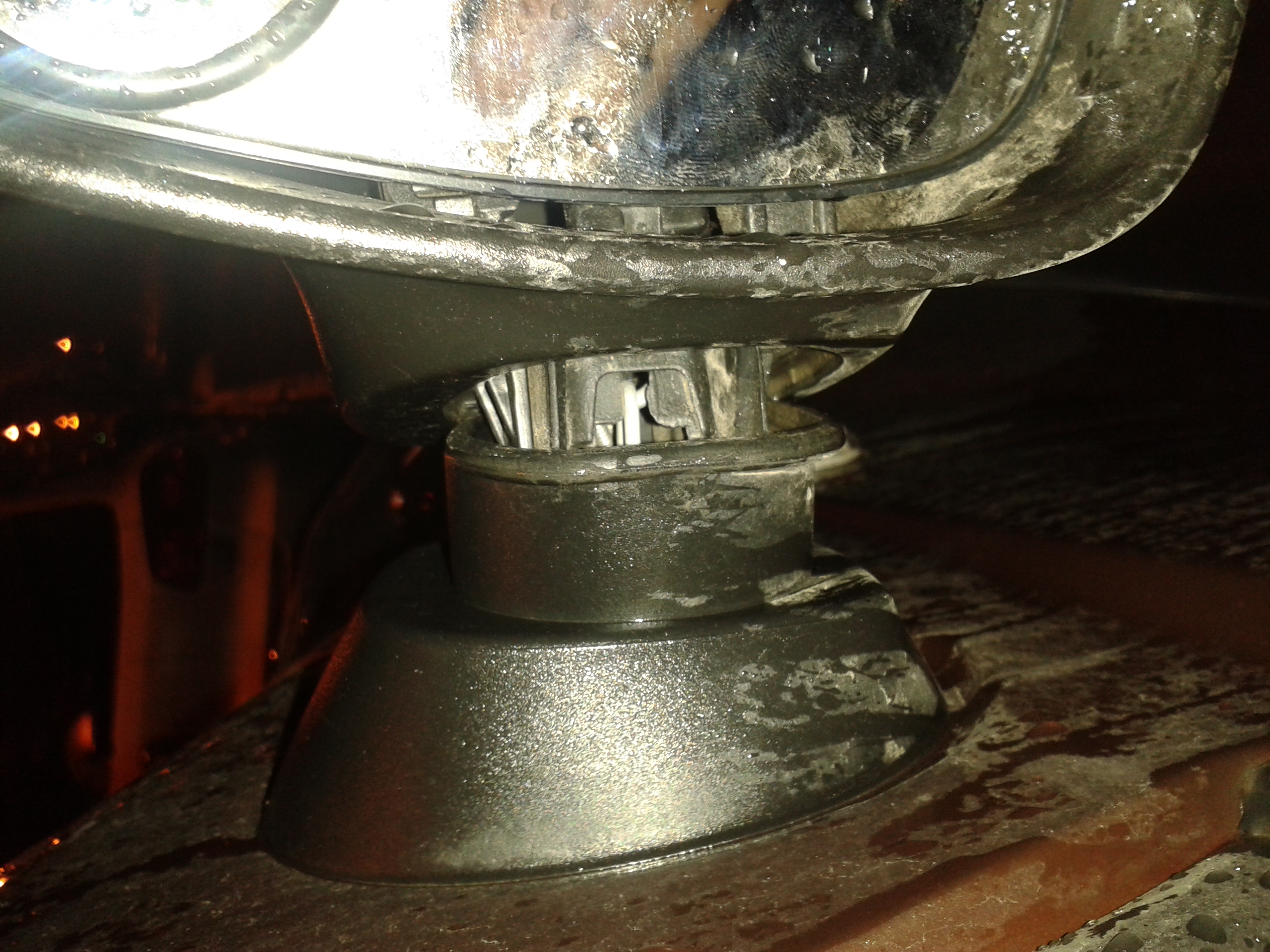

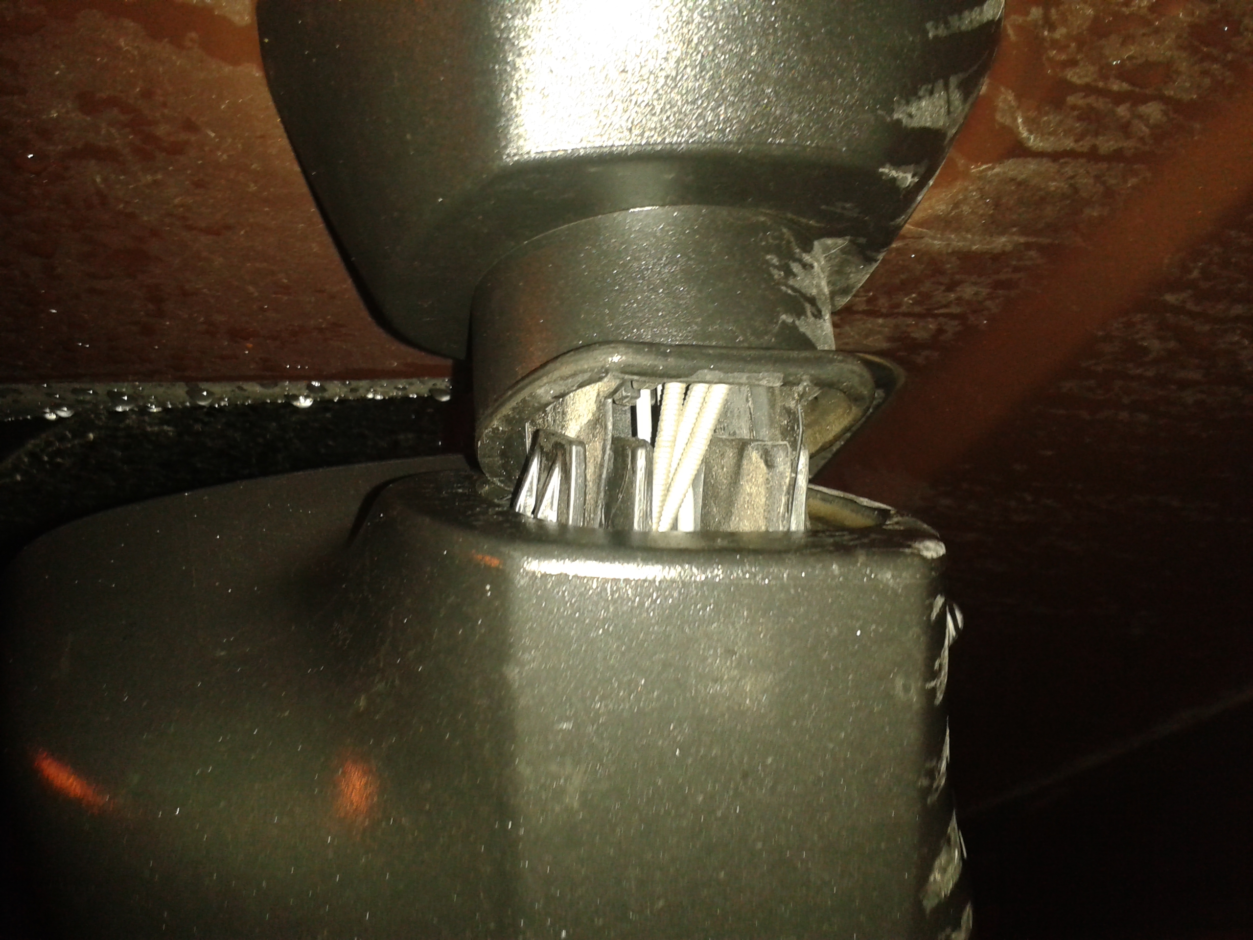

Duster_Man
Сегодня проверил зеркала. Немного отогнул зеркала, и о чудо, увидел какие-то провода, уже стал праздновать победу, как решил присмотреться, и увидел, что это никакие не провода, а пружины, которые не дают зеркалу сильно отгибаться. Отсюда вывод, внимательно смотреть на то, что вы видите
В итоге все-таки придется тянуть провода.

Сообщение от Duster_Man Посмотреть сообщение
странно я каждый раз на парковке их отгибаю к окну
и каждый раз не смотрю на провода и пружины
а обогрев работает
надо будет посмотреть есть там провода
