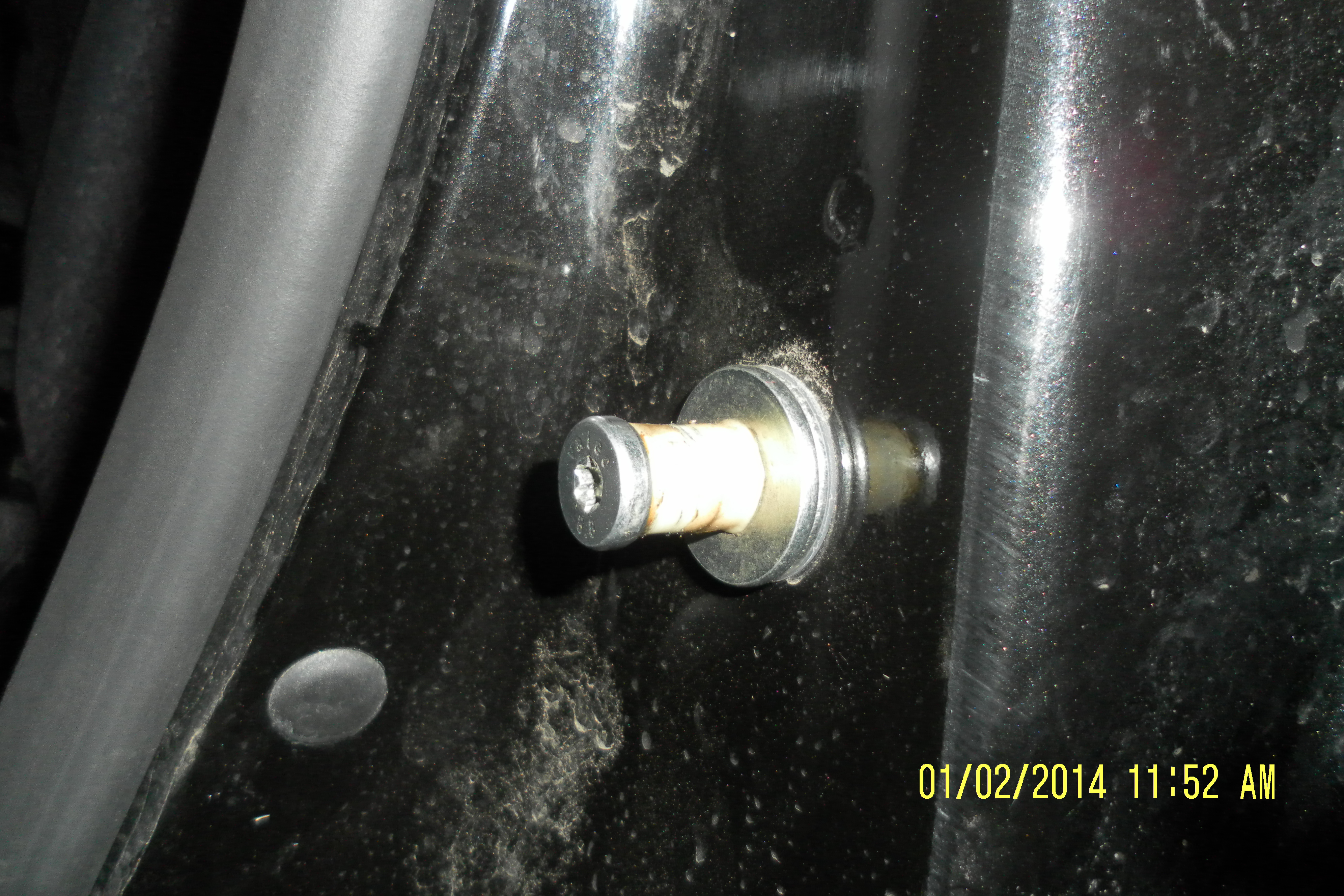

Читаю и не понимаю...Про какой штырь идёт речь? Фото кто-будь выложите, пожалуйста...
Вот, ответный штырь.

А это закладная (квадратная) гайка, которую видимо на заводе провернули(гайка вращается) и поэтому ОД не может выкрутить штырь.
