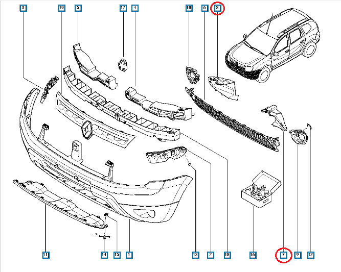

Если правильно понял, то имеются в виду дефлектора, стоящие за нижней решеткой бампера (на рисунке п. 7 и 8)
Варианта 3 - 1. убрать эти дефлекторы совсем, 2. оставить и обрезать заднюю кромку, 3. надеть на эту самую заднюю кромку резинку - подходит такая же, как и для уплотнителя подкапотного пространства.

Старый 25.03.2014, 13:04   #11
Угу, причем, емнип, ребро торчит только с одной стороны, его и срезают.
3-ий вариант самый бескровный, а кусок уплотнителя остался почти у каждого.
