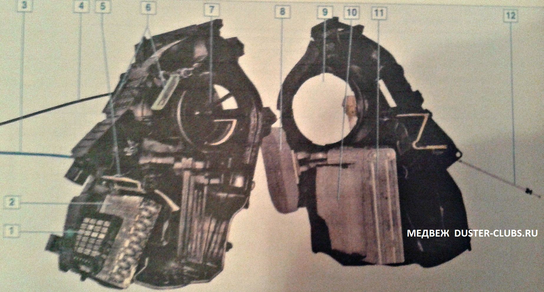

Расположения отопителя и воздуховодов системы отопления,вентиляции и кондиционирования(показано при снятой панели приборов).
1.Воздуховод к боковому дефлектору.
2.Воздуховод к решетке обдува ветрового стекла.
3.Воздуховод к центральным дефлекторам.
4.Электродвигатель вентилятора отопления.
5.Воздуховоды к ногам передних пассажиров.
6.Воздуховоды к ногам пассажиров заднего сиденья.
7.Отопитель.
8.Дополнительный резистор вентилятора отопления.
Элементы отопления( для наглядности показано на разобраном пополам корпусе отопления).
1.Дополнительный электрообогреватель салона.
2.Радиатор отопления
3.Тяга заслонки регулятора температуры
4.Тяга заслонки рециркуляции.
5.Заслонка регулятора температуры.
6.Распредилительная заслонка.
7.Заслонка рециркуляции.
8.Уплотнитель.
9.Гнездо ветилятора.
10.Салонный фильтр.
11.Испаритель кондиционера.
12.Тяга распределительных заслонок.
