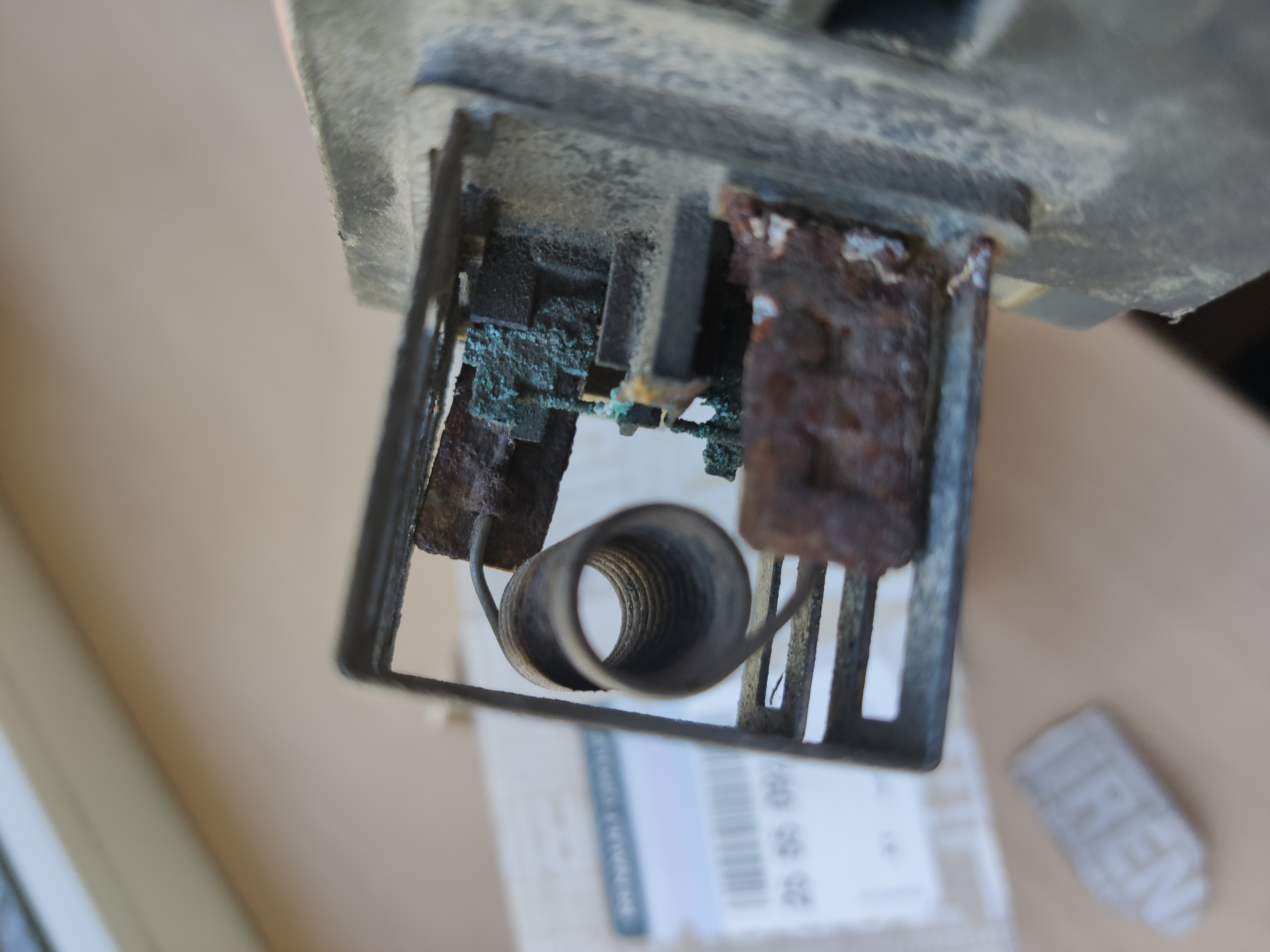

Вот така беда приключилась.

Сообщение от Nafigvajag Посмотреть сообщение
А никак защитить на будущее не получится?
Старый 22.05.2020, 20:45   #16
Nafigvajag
Сообщений: 852
А как? Это, по сути, резистор, преобразующий электрическую энергию в тепловую. Нужен обдув. У Опеля, например, там алюминиевый корпус, он всем телом тепло отдает, а тут так...
А как? ..
Не знаю, в каком месте стоит, но я б подумал о защите от всей грязи, летящей с дороги.
По крайней мере, все места контактов залить графиткой для начала.
Последний раз редактировалось Strusto; 22.05.2020 в 20:58.
Старый 22.05.2020, 21:23   #18
Nafigvajag
Сообщений: 852
На кожухе радиатора он стоит. Отвечает за скорость вращения вентилятора. Пониженную.

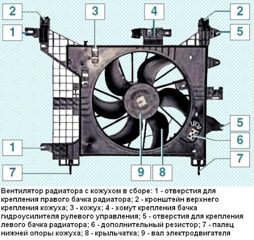

Надо у себя посмотреть. А можно фото конкретного места установки этой штуковины на кожухе радиатора?
Если не трудно.
Номер 6 на рисунке. Есть у всех логанообразных.
