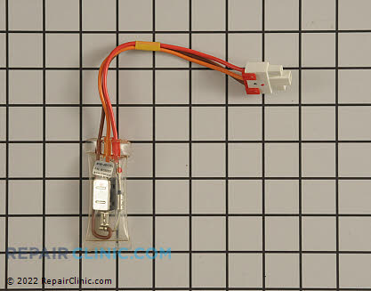

Нашел вот такое, видимо оно?
http://www.repairclinic.com/vwo7/Par...00d684544&mr=1
Только вот пока нахожу его только на украинских сайтах, ну и на ebay, причем, то во Австралии, то в США. Это блин минимум месяц.
Ну и для начала, это вообще похоже на то, что нужно менять?

Менял терморегулятор в Атланте
Везде по разному называют. Ты терморегулятор, тут Temperature Sensor (термодатчик), еще варианты: термостат, биметалл

Strusto, Jora,
Меняли весь блок или только температурный датчик примерно, как у меня на картинке? Еще нашел упоминание, что можно заблокировать типа "заблокировать заслонку" в среднем положении, как временное решение.
Кто знает какой вообще у холодильников принцип работы?

Не, Юр, у меня совсем другой, с трубкой, свернутой спиралью.Как я понимаю, там жидкость, у которой объем здорово меняется от температуры и концевик, включающий компрессор при увеличении температуры и, соответвенно, давления, а порог срабатывания можно менять ручкой регулятора, т. е. у меня механический регулятор, а у тебя, скорее всего, электронный, прогресс, однако
В итоге, термодатчик такой же как у тебя, т.е. чисто механический. И дело явно не в нем.
Проблема в том, что холодильник вообще не выключается! Т.е. видимо проблема с каким-то реле. Хотя есть и какой-то термостат судя по схеме, но где он не совсем понятно и какую функцию несет, если он не внутри холодильника?

В холодильнике применена система No-frost (http://www.elremont.ru/holod/fz_eng/fr_rem9.php). Холодильная камера охлаждается за счёт холодного воздуха, подаваемого вентилятором по воздушному каналу, из морозильной камеры. На пути холодного воздуха стоит заслонка ограничивающая подачу холодного воздуха, она должна закрываться по достижении заданной температуры. Первое действие самое простое и самое дешёвое - суточная принудительная разморозка холодильника, в отключённом состоянии, с открытыми дверями. После этого включить и понаблюдать за работой.
На фотографии изображён элемент отвечающий только за автоматическую оттайку морозильной камеры. В регулировании температуры в холодильной камере он не участвует.
