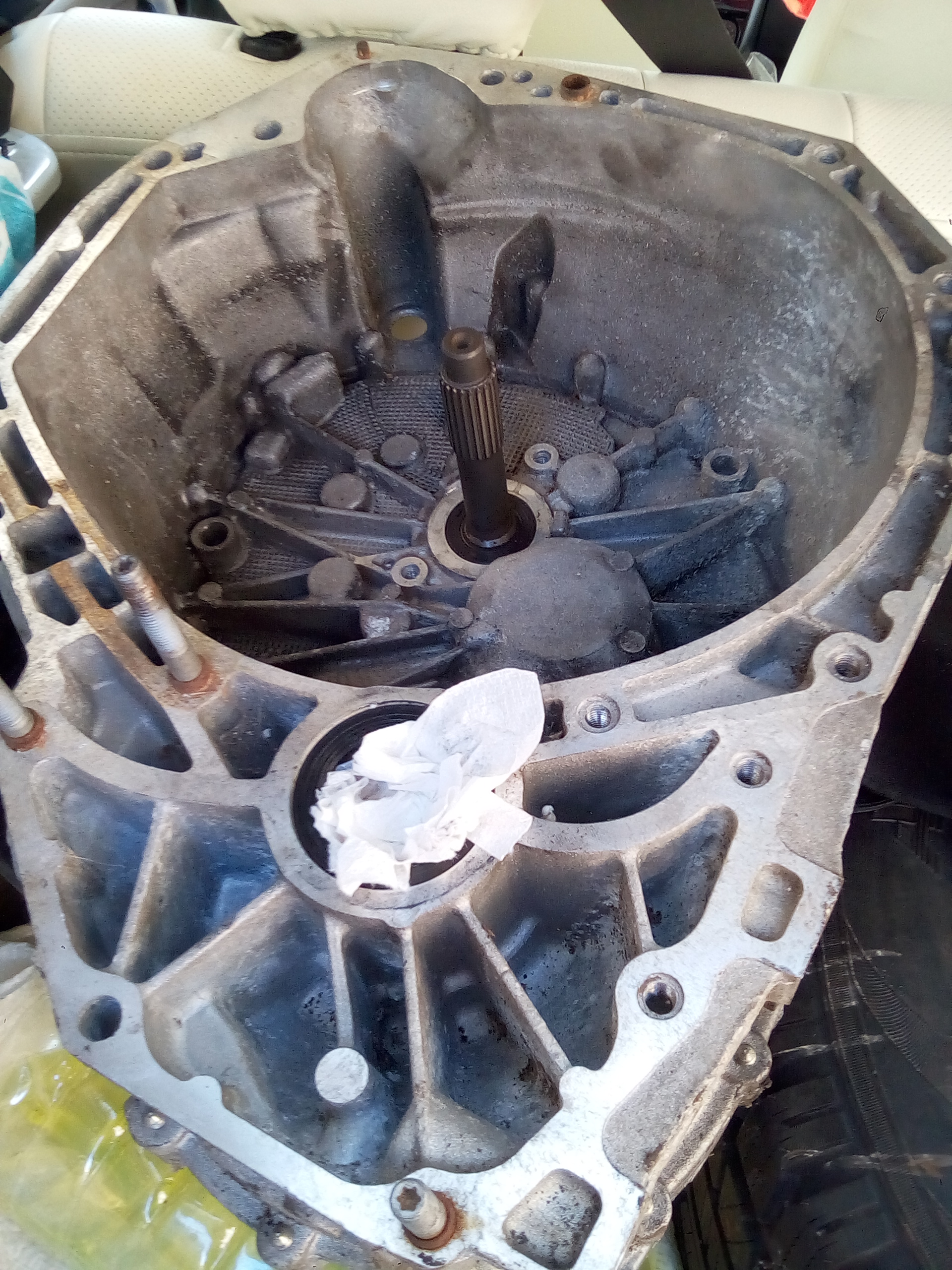

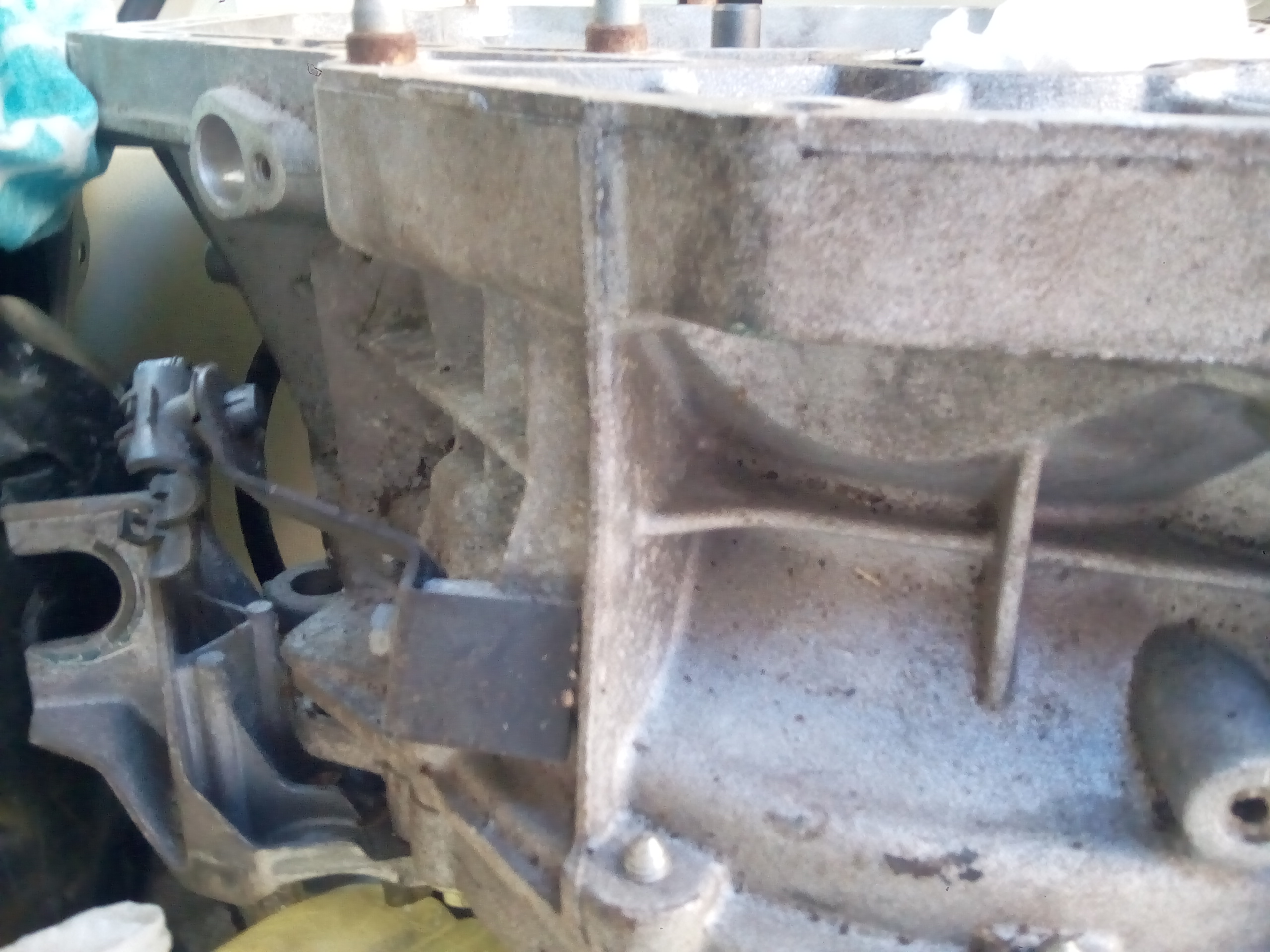

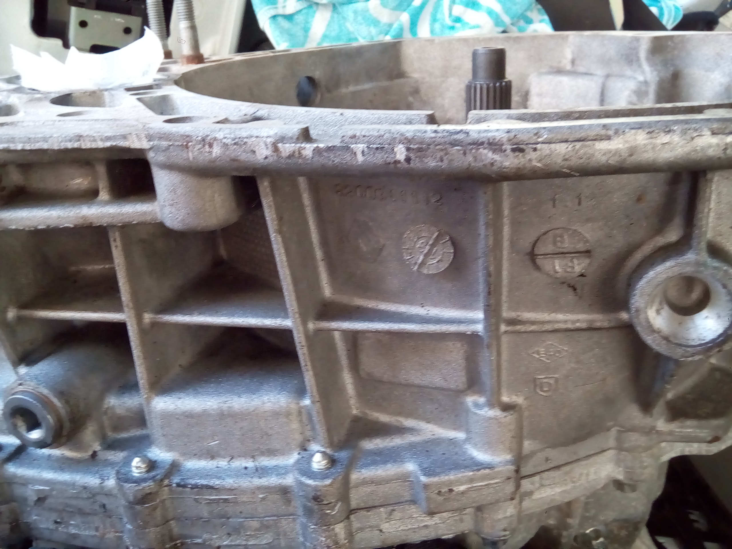

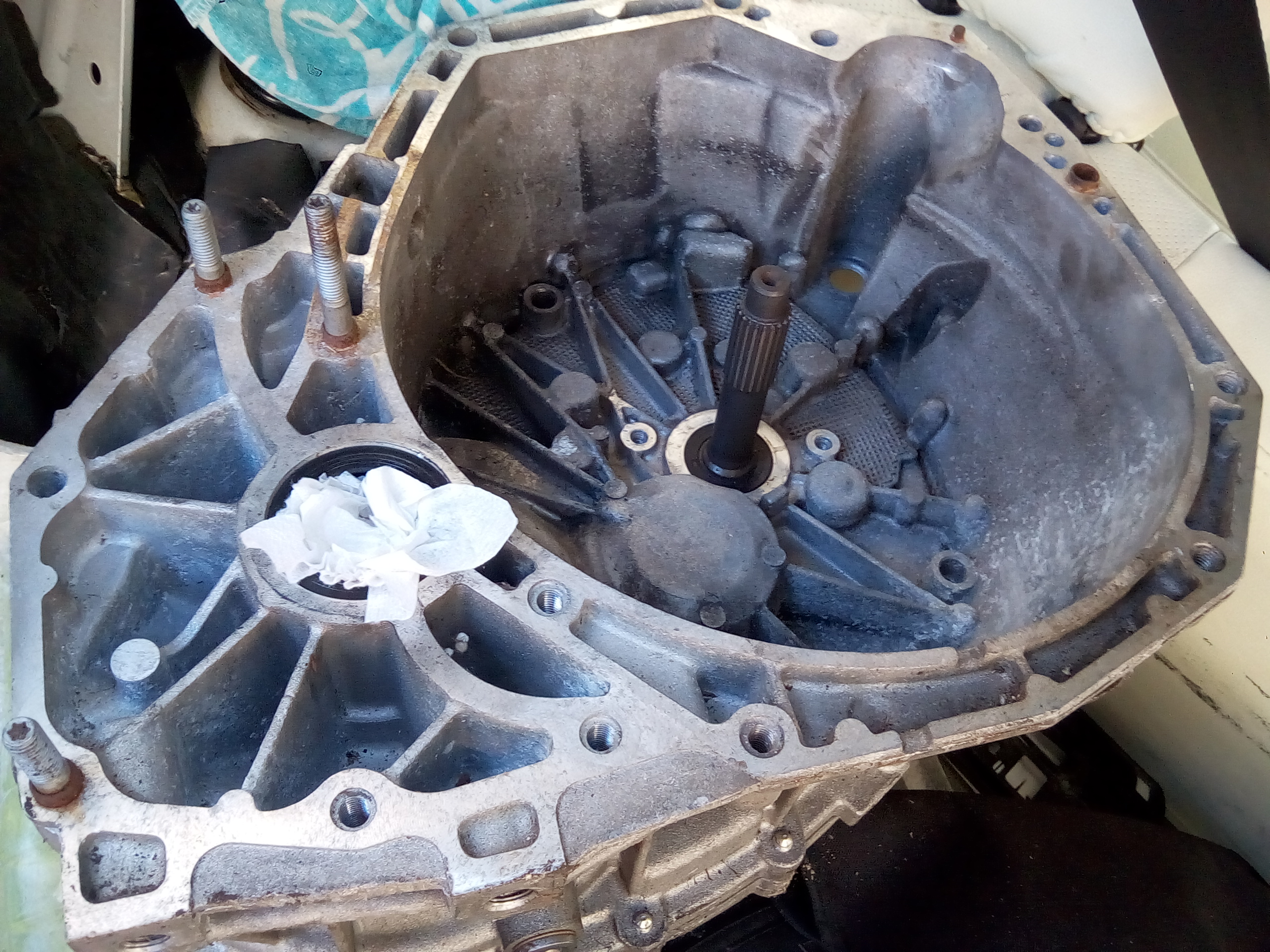

Вот донор на замену, с тыльной обратной стороны, выгроверовано обозначение кпп, если например бумажный шильдик оторван.
Надеюсь, что эта кпп будет тихой, потому что пробег и происхождение не известно, лежала очень долго, больше 2-х лет, остатки масла на вид чистые, болты и прочее не тронутые. Корпус окислен от долгого хранения, но мне он и не нужен.
Кстати есть ещё две кпп на переднеприводные 1,6л, по той же цене.

Забрал сегодня дастер. Купленная с рук дизельная кпп оказалась внутри практически новая. Всё мне установили, т.е сделали. Зазоры в ГП вымеряли индикатором вплоть до нескольких единиц сотых мм. А не как в "Рено гараж" штангеном и на глаз. Выточили проставочное кольцо нужной толщины для установки самоблока. Самоблок проверить до снега и грязи не получится, но работает мягче и нежней нирфишного г...
По изменению передаточного числа. Если разгоняться на 3-ей и переходить на 4-ю, то заметно падение оборотов, но на тяге и прочем не сказывается вообще. Тоже самое и на 5-й и 6-й. Причем как ездил по городу на 4-5-6, так и сейчас езжу, двигатель спокойно всё вытягивает. И заметил такую вещь, что еду на меньших оборотах, но скорость намного больше набирает. Завтра поеду по трассе, ещё потестирую. По расходу проверю уже на трассе.
По поводу воя в ГП, он пропал. Так как установлена почти новая ГП из дизельной кпп и грамотными людьми. Теперь стал слышать весь шум от колес, не смотря на доп. шумоизоляцию арок. И удивительно почему с завода не ставят сразу удлиннёные передачи на 2л. Даже можно было бы и третью сделать чуть подлиннее. Теперь на очереди замена крестовин в кардане, задняя закусывает всё сильнее, но это уже другая тема)
