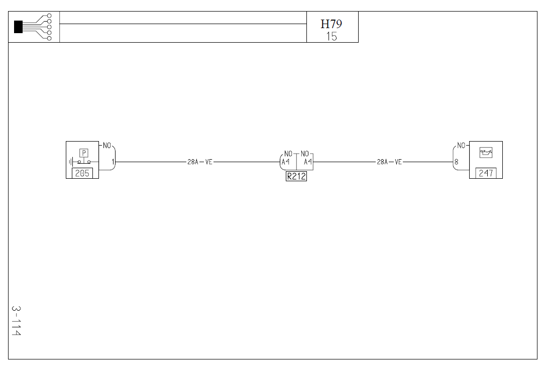

205 - датчик давления, 247 - панель приборов.

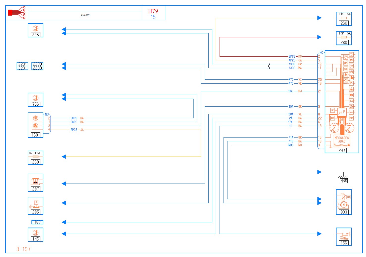

Вы нашли Ф1 и что. Я вам показываю Ф2 схема 2015г. N.T. 8693. Сравните номера контактов и будет все ясно. Или вот еще:
ЭБУ впрыска напрямую не контролирует давление масла, если только по "косвенным признакам" от приборной панели через CAN, в чем я сильно сомневаюсь.

Nafigvajag
Сообщений: 852
сова, Ну, видно же, датчики собирает контроллер панели управления, а уже с него идут линии по индикаторным лампам.

Сообщение от Nafigvajag Посмотреть сообщение
А кто спорит?
Вот я о чем:
Может, на новых движках, если там полноценная CAN-шина, лампу давления масла зажигает ЭБУ?
