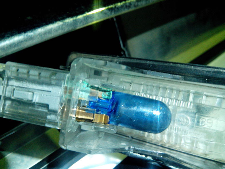

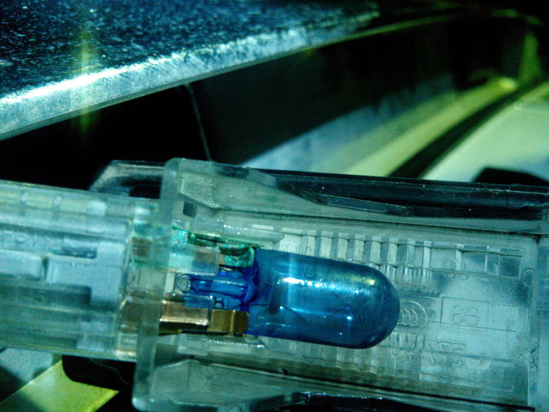

Полез сменить перегоревшие лампочки подсветки номера
На патронах зелень. Усики на лампочке отгнили.
Последний раз менялись лампочки зимой...

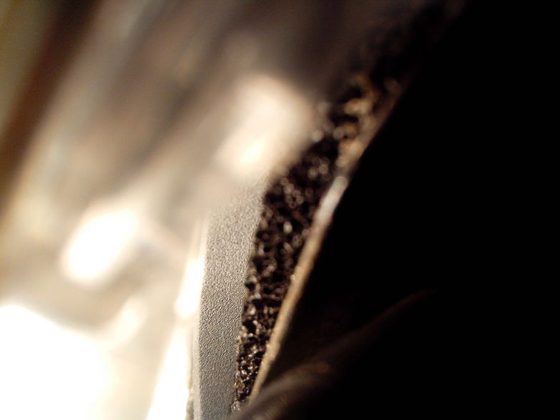

Дело в том что накладка-хром на крышке багажника имеет пористую структуру, похожую на ту, что в переднем крыле...
Вода свозь щель попадает под накладку в этот уплотнитель и потихоньку стекает на плафон, точнее на сам патрон, в который лампочка вставлена...
Что там будет дальше - известно. Отгниют провода. Будет новый плафон и "колхоз" с проводами и поисками фишки..
Как бы вот так...
На втором Дастер тоже самое. Машины куплены год назад с небольшим...

Что то картина не весёлая получается. 1 дастер-случайность. 2-наводит на размышления. Ждём третий. Чтобы сказать о закономерности.

+ у меня самого тоже один контакт в одном плафоне был в медной зелени...
Так что - закономерность

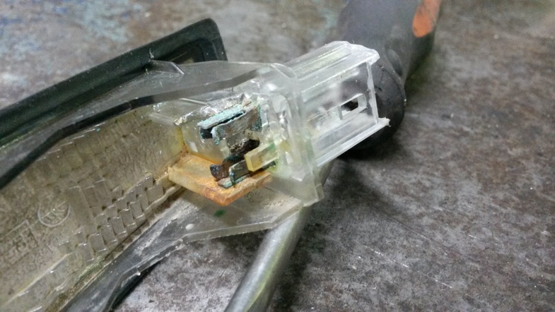

Опять лампочка сгорела в подсветке.
Полез и тоже самое. Все зеленое.
Зачистили как смогли. Лампочку на замену и сунули обратно.. Чуток контакты графиткой сверху помазали... Отгниет..куплю новые плафончики...

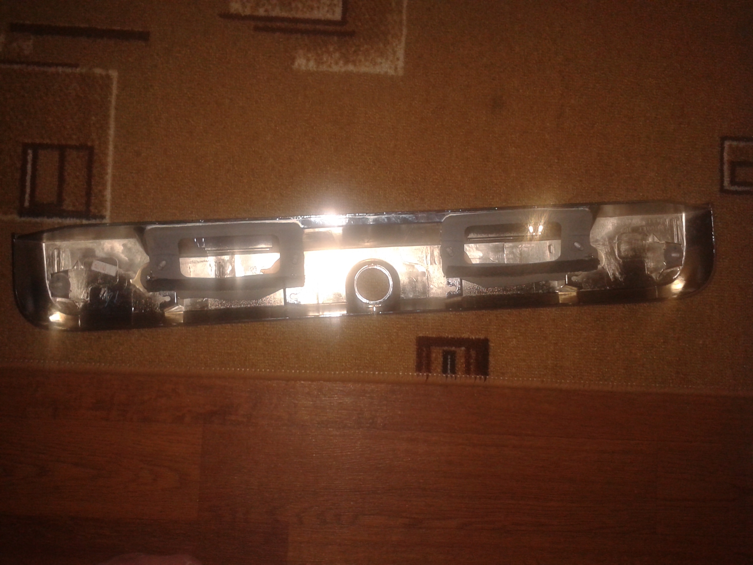

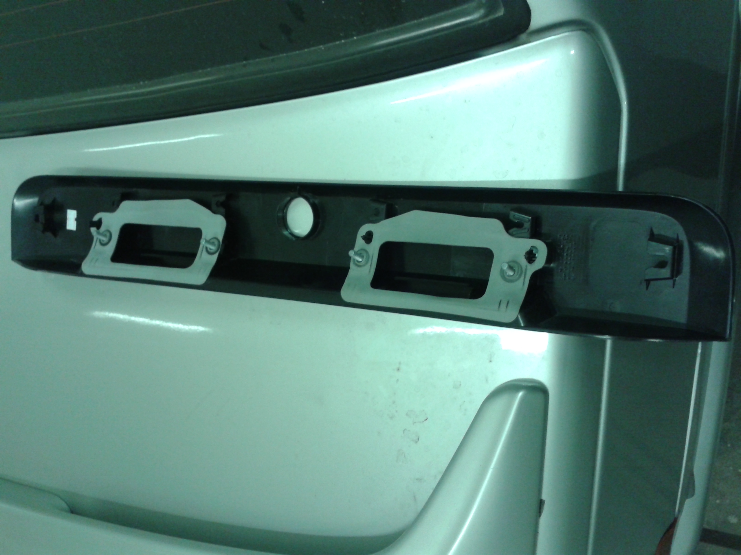

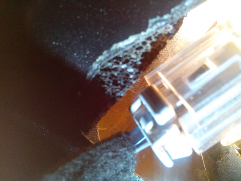

При обмене накладками с acer, заметили что у меня на хром накладки уплотнитель был в два слоя, а у него в один. У меня после 1.5ра лет обслуживания плафоны были в идеальном состоянии. Летом сниму накладку и гляну если будет пыль еще один слой наклею.

Прошло 9 месяцев.)) Опять перегорела левая лампа. Разъем весь в зелени, контакты разрушились. Снова замена по гарантии - фонарь, лампочка, жгут.

продублирую в этой теме свое предположение о пути появления влаги в плафоне подсветки номера.
посмотрел на плафон подсветки номера внимательно и появилась версия, что вода и грязь стекает в него не через хромированную накладку, а через отсутствие уплотнителя между плафоном и накладкой.
с одной стороны плафона грязь
видимо как раз в этом месте и происходит попадание влаги
с другой стороны чисто

Зелень на контактах и песок в плафонах.
Снял хром накладку, оклеил по периметру двусторонним скотчем, посадил на место. Теперь между накладкой и кузовуом дополнительно уплотнитель в виде скотча. Плафоны отревизовал, и тоже посадил на скотч.
Скотч фирменный 3М.

Летом левый плафон с разъемом меняли по гарантии, там все сгнило. Неделю назад опять же левый перестал светить, полез там все зеленое и контакты опять потеряли жесткость. Почистил, подогнул заработало. Пусть опять позеленеют и поеду менять, еще 6 тыс. до 100 осталось. Потом откручу накладку дастер и посажу ее на силикон и сами плафоны тоже промазать нужно.

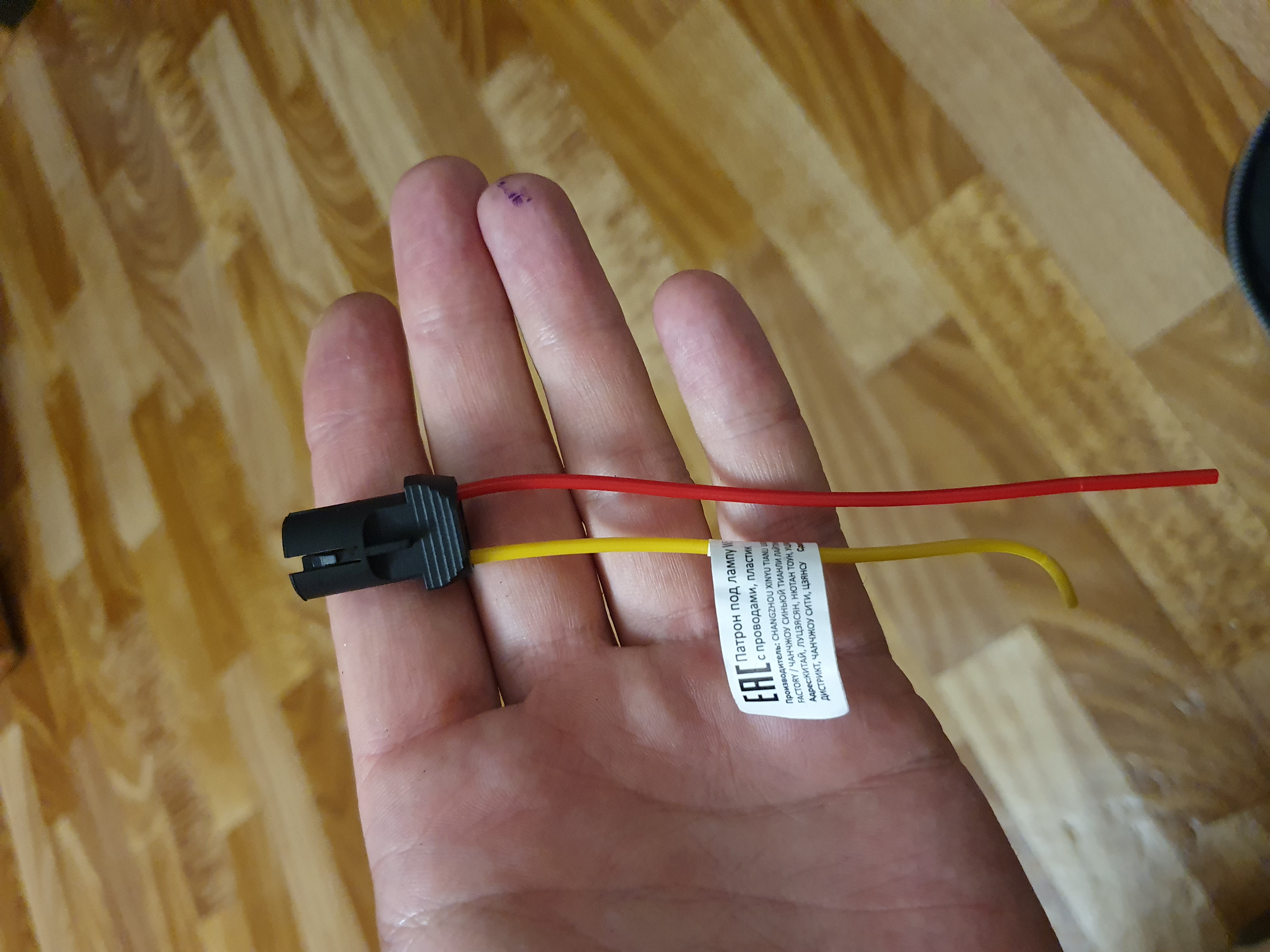

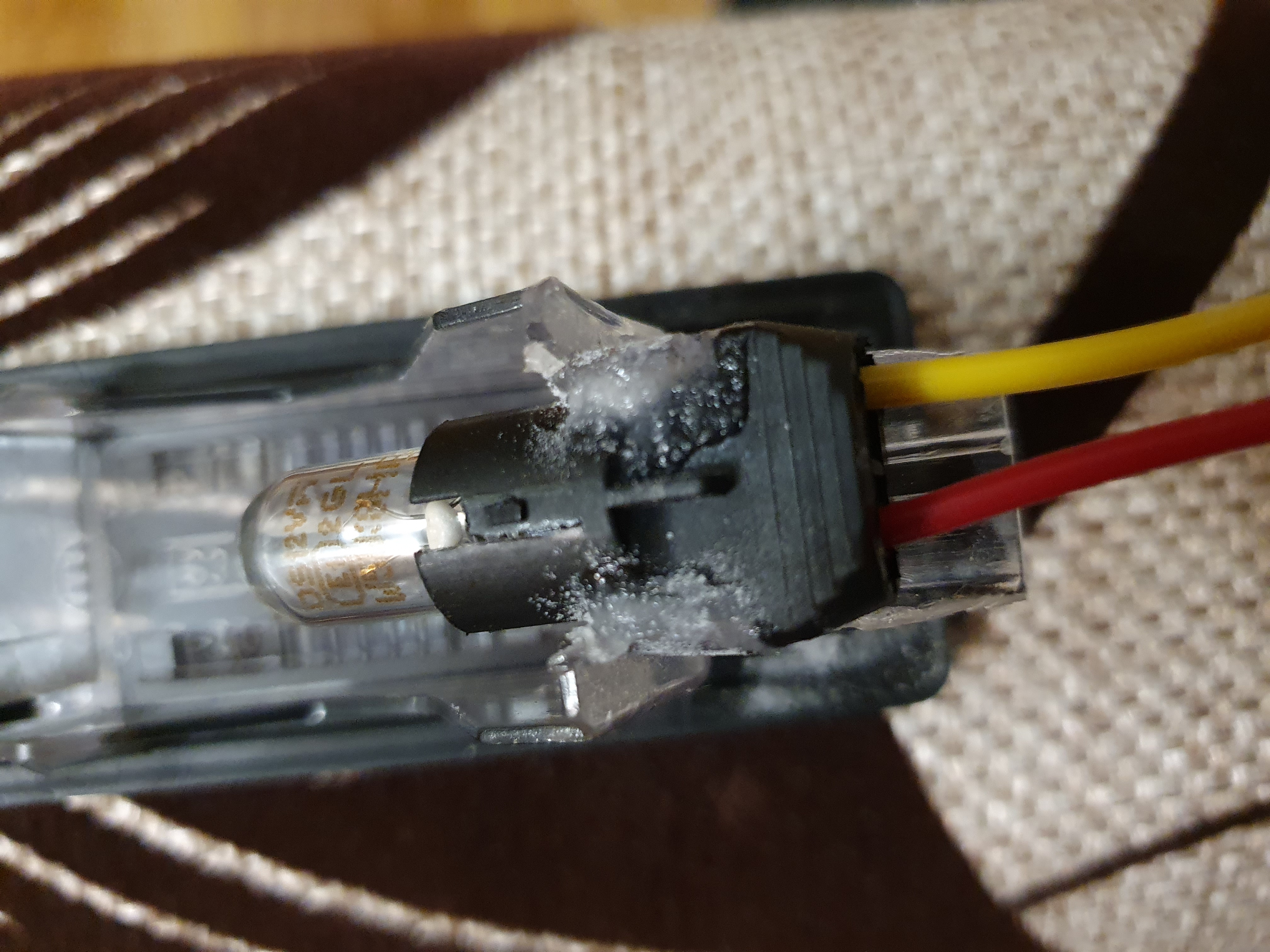

Я решил проблему окисленных и сломавшихся контактов следающим образом, так-как новый плафон на сегодняшний день стоит порядка 1 тыс рублей, а б/у ни на одной разборке не нашлось, пришлось "колхозить", потому что срочно нужно было ехать.
1. Были приобретены 2 патрона под оригинальную лампочку w5w х 50 руб/шт
2. Супер клей - 1 тюбик-30 руб
3. Сода-была дома.
4. Пара кривых рук-как оказалось, даже ими можно что-то сделать.
Итак:берем плафон, отсекаем все лишнее, примеряем, и приклеиваем секундным клеем с добавлением соды, в несколько слоев. Все, едем, и не переживаем за общение с ГАИ.
Сильно не пинайте...

Аналог какой-то брал рублей за 150, когда оригинал на морозе поломали.
