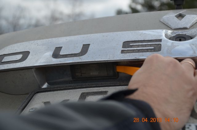

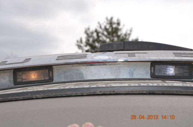

maslovyu 27.05.2013 17:25
Сообщение от Бурый медведь (Bear) (Сообщение 65062)
наконец-то вернул себе в подсветку номера светодиоды.
в окисленном работать захотела только штатная лампа. отсюда и разница в свете.
http://duster-clubs.ru/forum/attachm...1&d=1367866053
таким образом снимаем плафон.

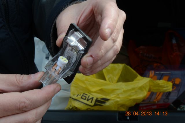

берём новый плафон.
ставим в него светодиоды
и получаем опять одинаковый свет.
но у меня новые светодиоды отличались по спектру от старых. поэтому новые поставил в подсветку бардачка, а из старой партии поставил в подсветку номера.
