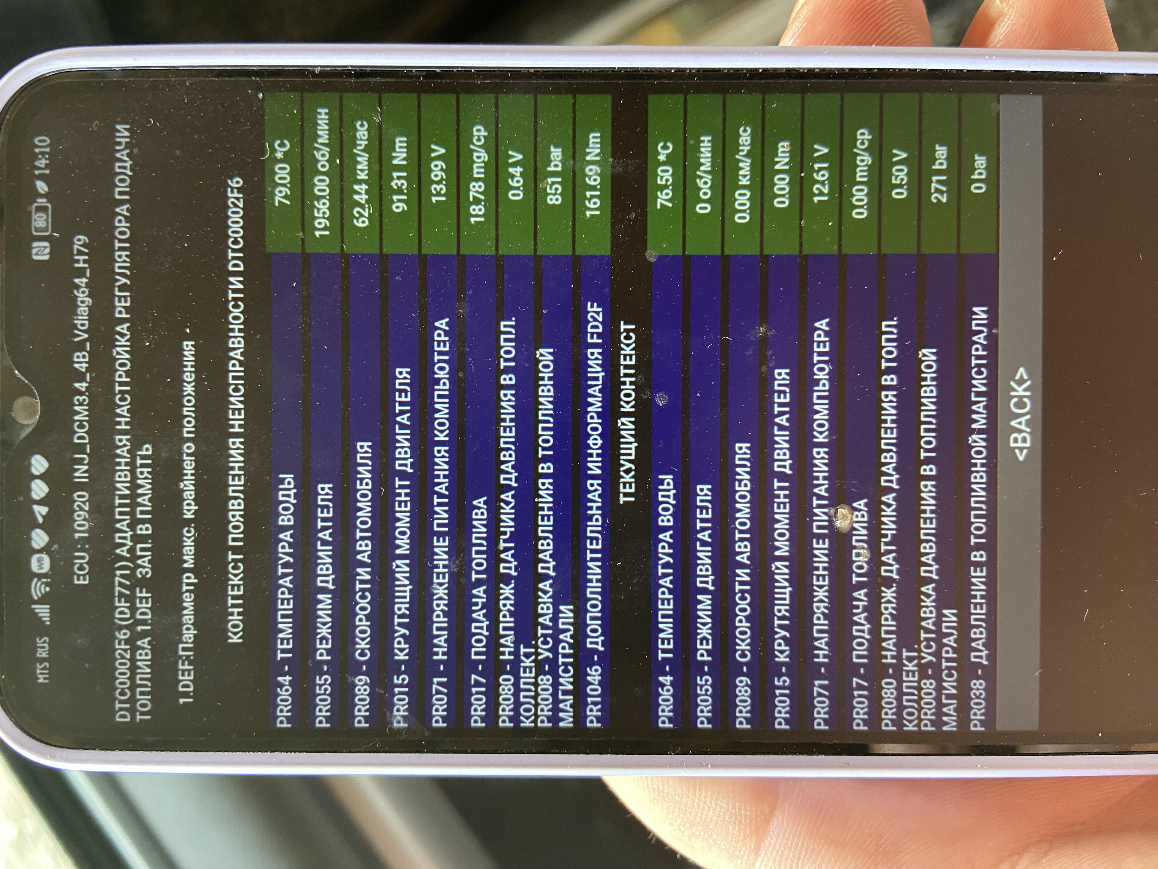

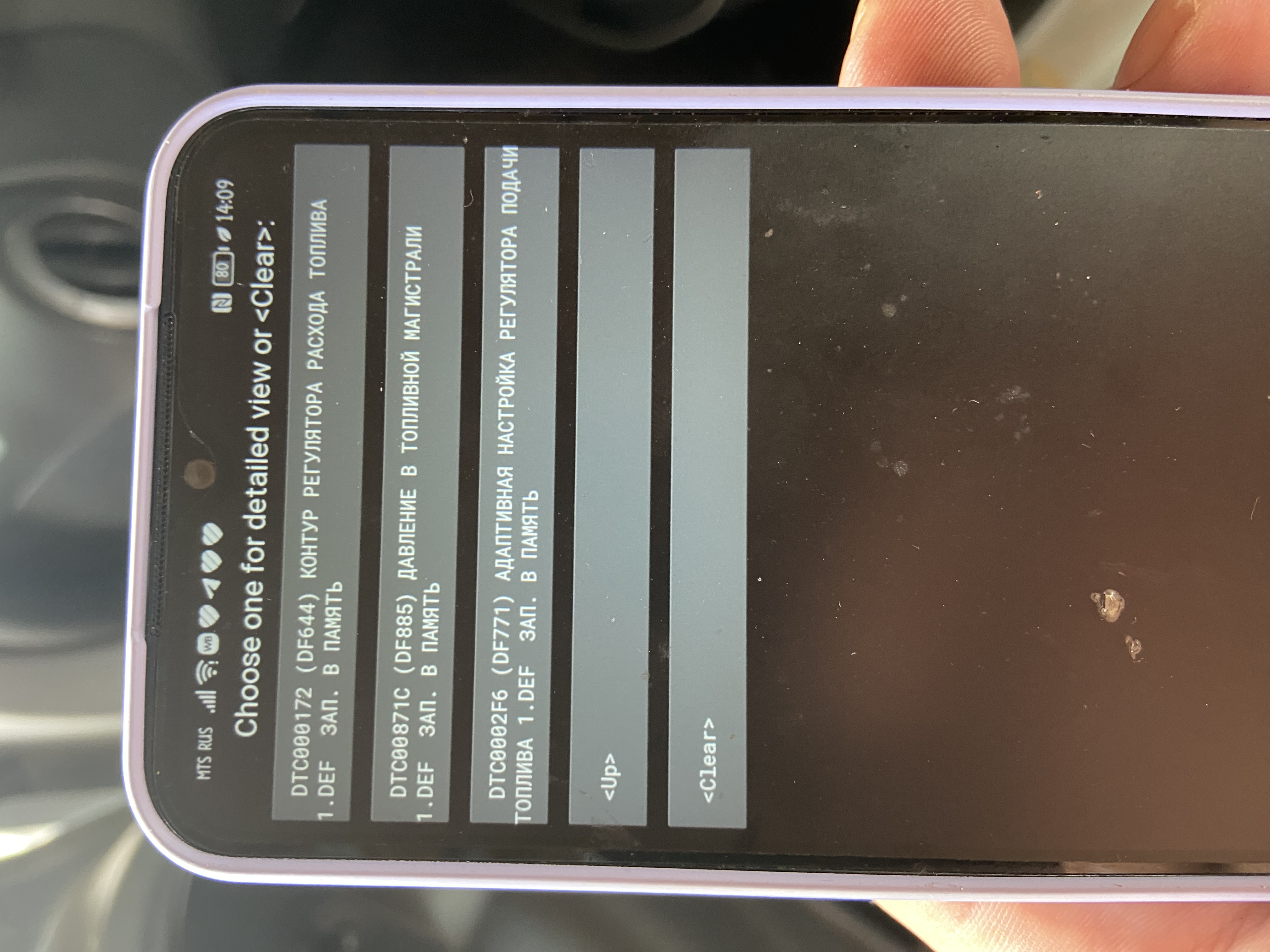

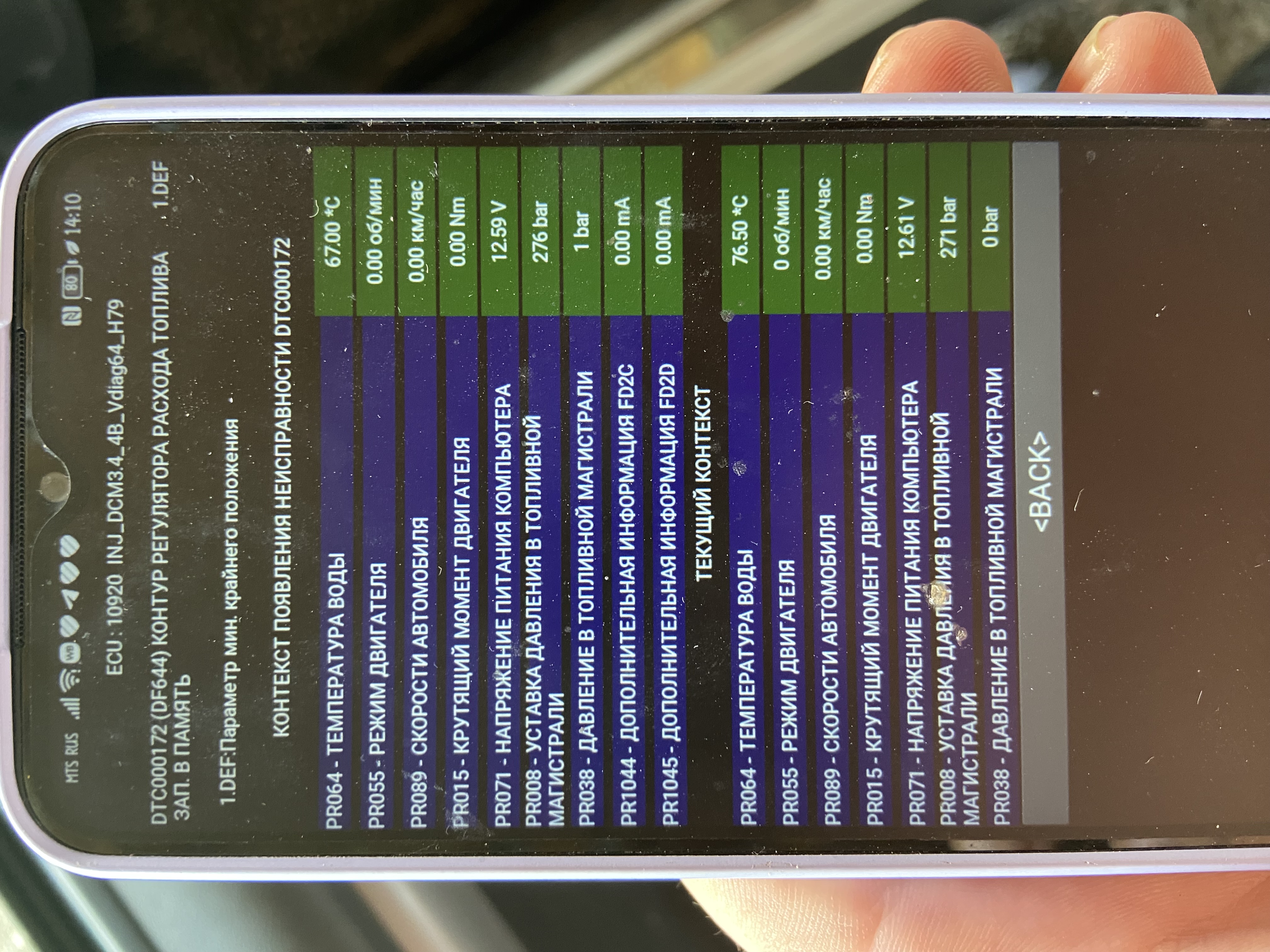

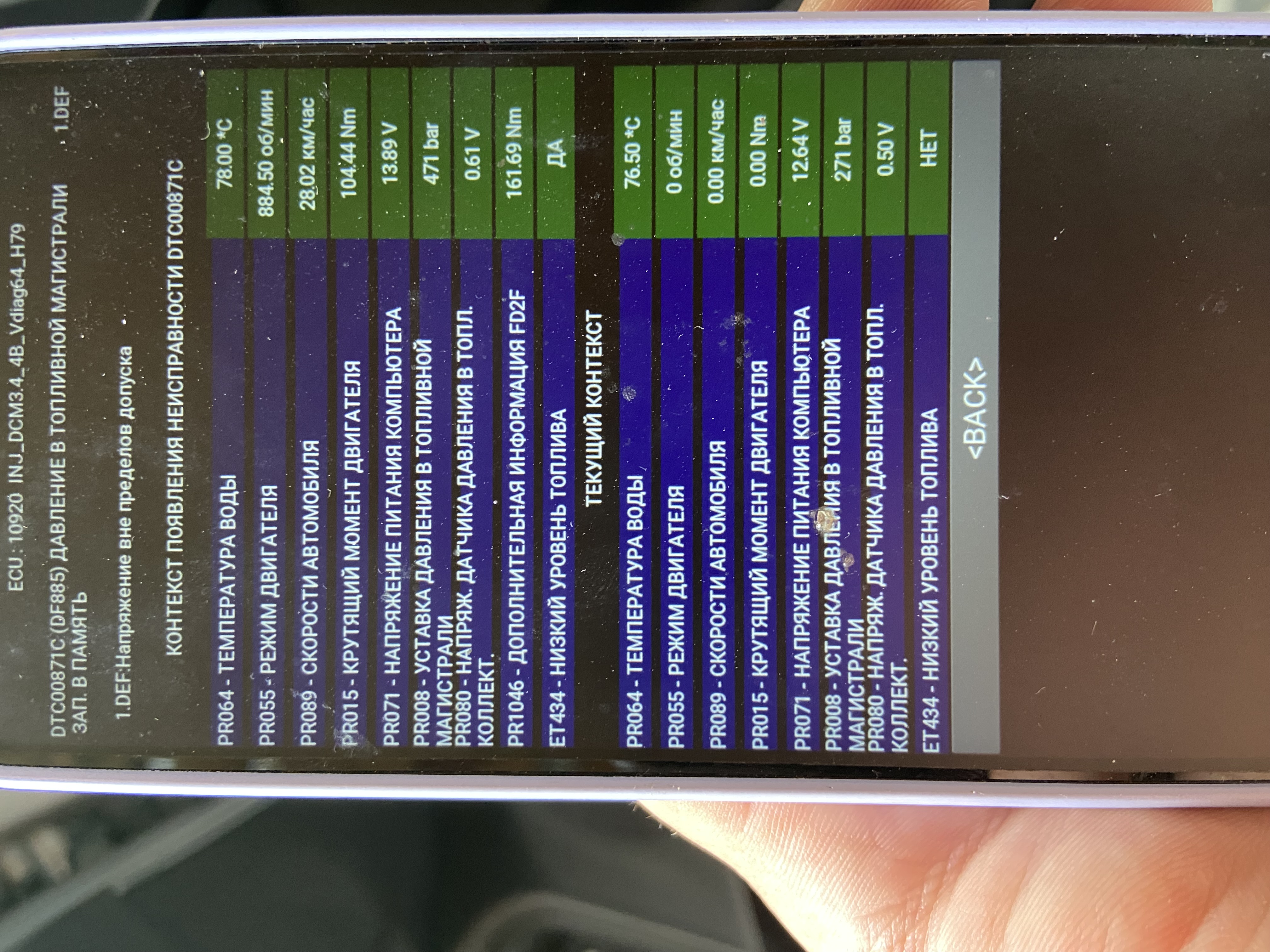

Решил сам протестировать программой PyClip
Вот что получилось в скринах

форсунки прописали, адаптацию делали?

надо адаптацию делать. судя по всему коррекции в мозгах не справляются с изменившимся режимом работы форсунок.

Сегодня проверил еще раз ошибку так как загорелся чек
P0299
мож вообще в баке сетка забита?

Сегодня опять заглос и больше не заводится выдает ошибку P0087 что в топливной рампе нет давления.
Регулятор заменил на новый
Фильтр топливный поменял
Фильтр сетки в баке чистый
Грушу тоже поменял
Такое ощущение воздух тянет от куда то
