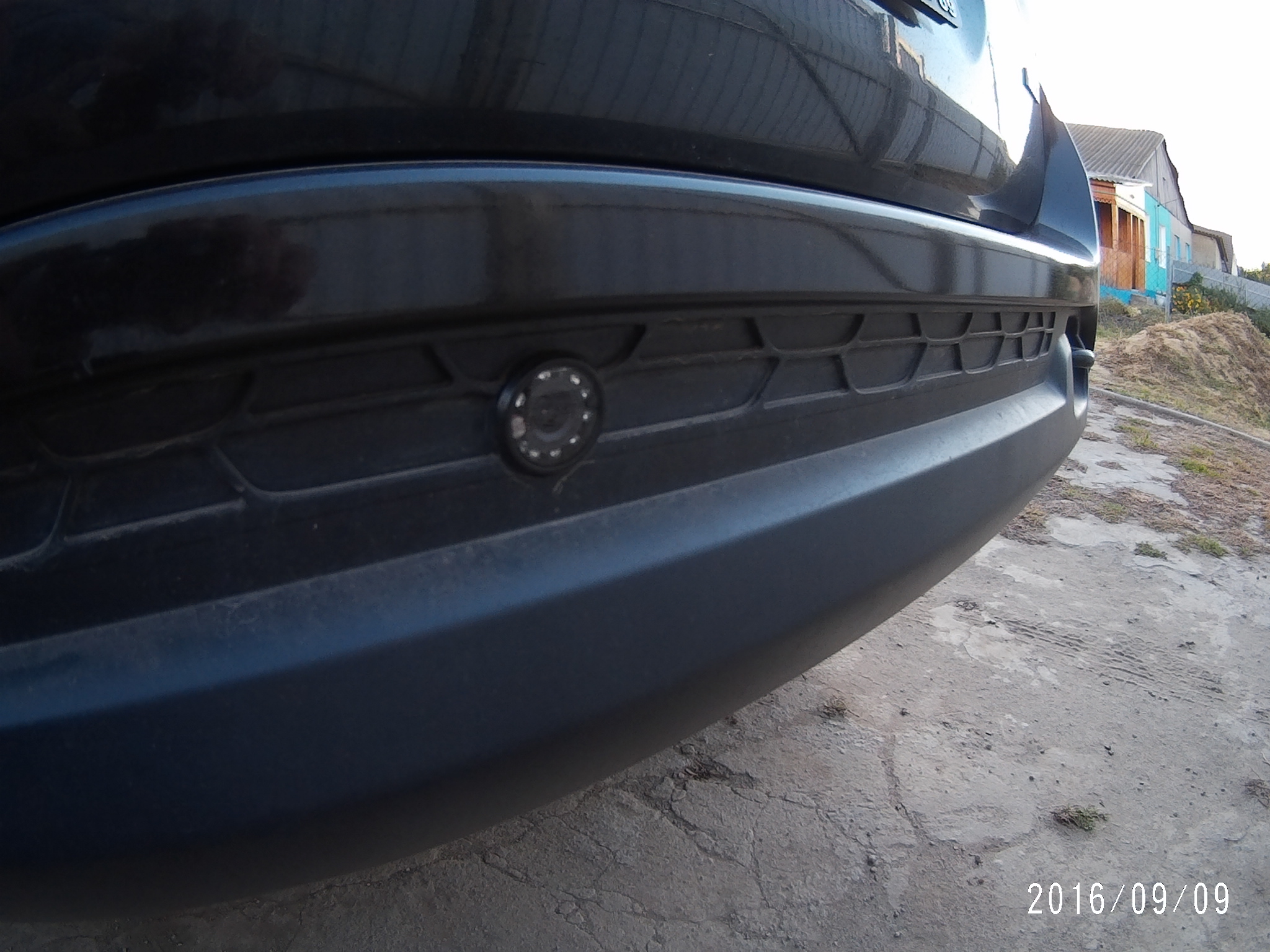

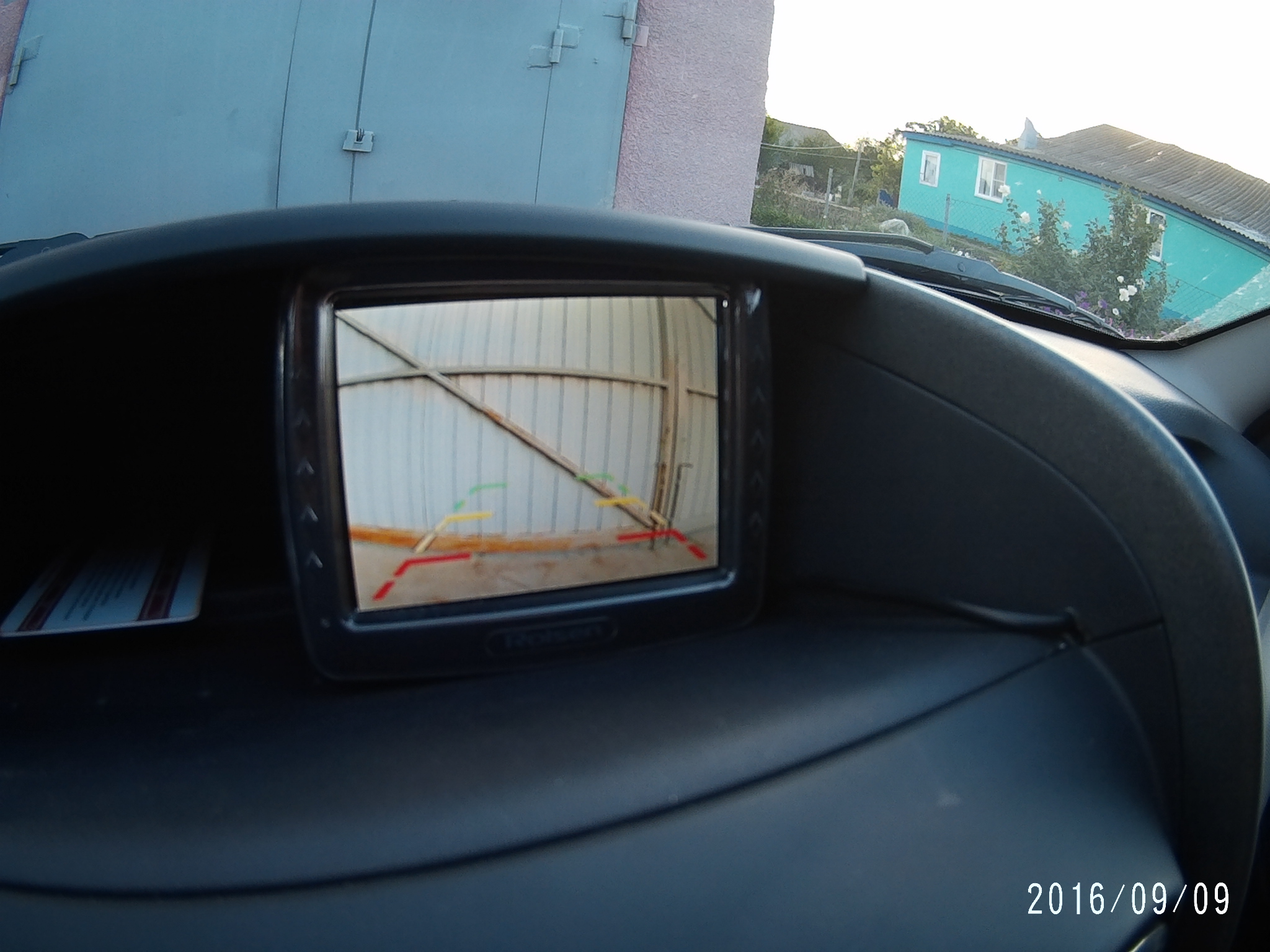

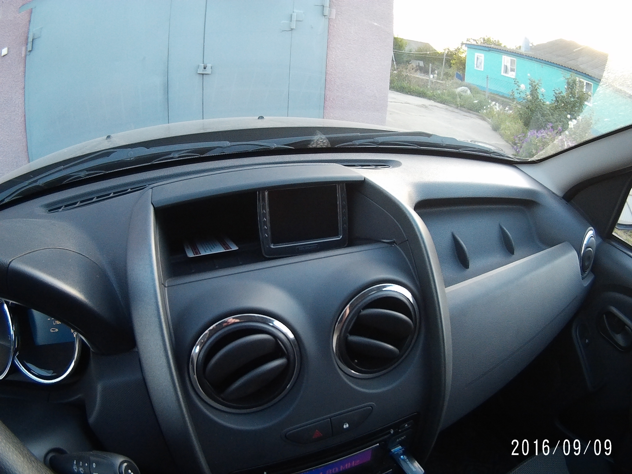

Лучшего места не нашел. Два часа работы и вот результат:
Монитор закреплен двусторонним скотчем сверху и снизу.

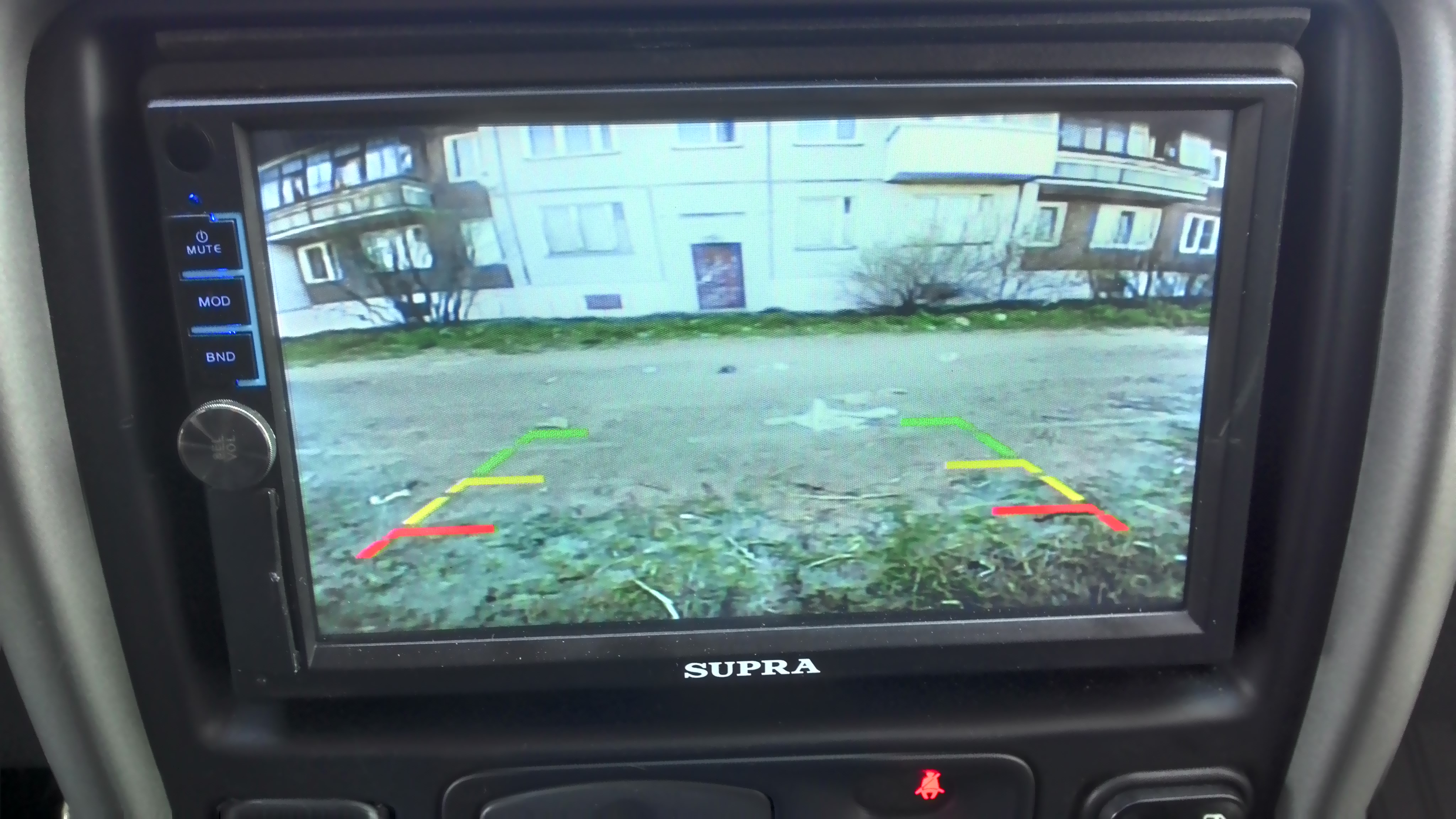

У меня тоже зеркало на Андроиде .Поэтому ряд недостатков которые имеются могу сдесь опубликовать.
Задняя камера для парковки не гожа из за своей задержки.
По зеркалу еще как бы едешь, а по факту уже поцеловался.
( Недостаток устранил установкой 2-х диновой магнитолы с аналоговой камерой заднего вида врезкой в задний бампер).
А камера зеркала установлена в салоне на потолке у заднего стекла.
2.Тачскрин зеркала накрылся не проработав и свою гарантию.
Думаю из за сильной жары .
Поэтому андроидом пользуюсь исключительно как регистратором на две камеры.
Правда свое зеркало покупал за 7200 на почте с пересылкой.
