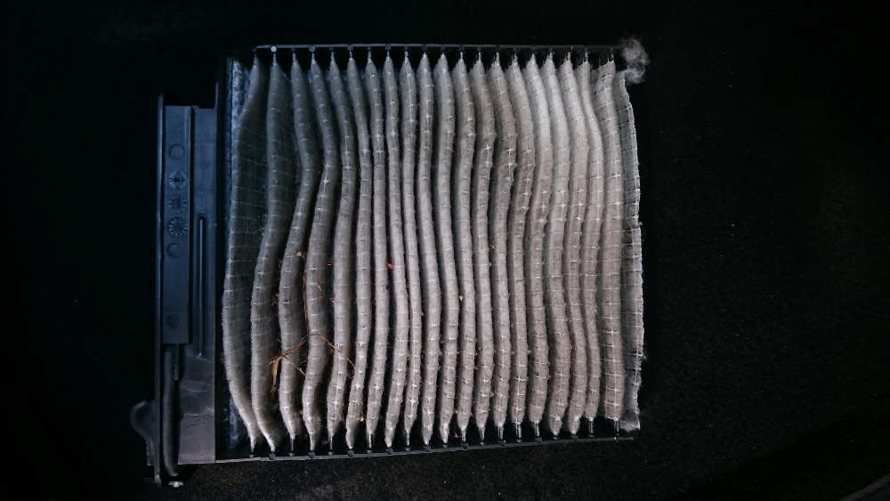

Фаза2. Достал фильтр, установленный с завода. Фильтр правильный, но не правильный. Похож на марлю, которая закреплена на ребрах жесткости. Пропускает пыль, пыльцу и прочие мелкодисперсные элементы.
Кто-нибудь покупал угольный 3f quality? Код в Э: 561

Поставил TSN 9.7.476. Фильтр неправильный. Исправил приклеиванием дополнительного ребра, вырезанного из обычной бумаги. Фильтрующий элемент какой-то волокнистый, но не просвечивает. Пыль и пыльцу на 4 скорости не пропускает в отличие от оригинала. Резинка уплотнитель очень жёсткая, заменил на резинку с оригинала. Вставился легко.

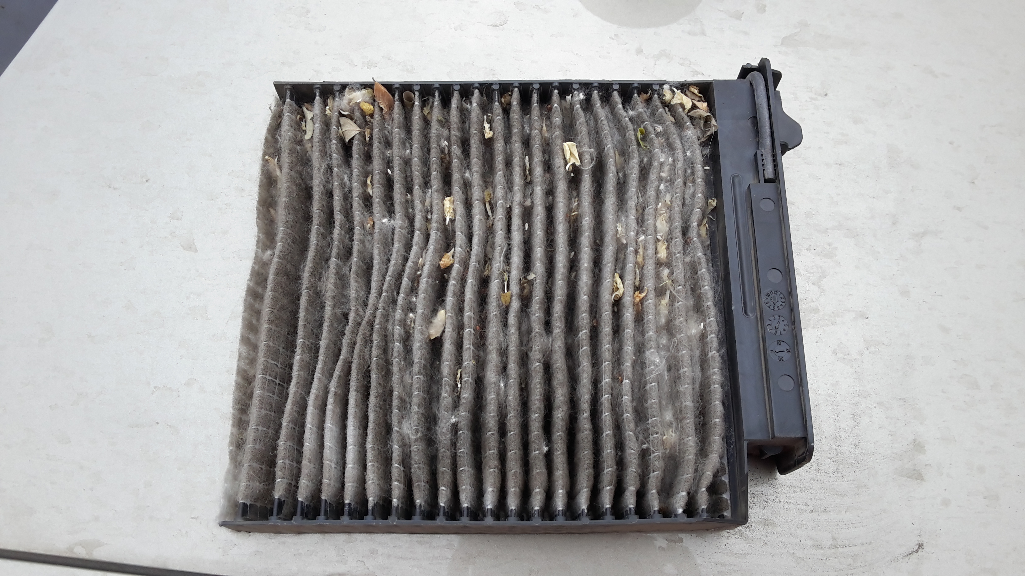

Заменила фильтр.
Этот проехал около 8 тысяч, и это лето даже еще не началось, я ТО зимой делала... Когда вытаскивала, еще куча листиков высыпалась.
Ну выскребла еще из ниши сколько рукой достала.
Но в следующий раз буду менять с пылесосом под рукой, чтобы из ниши еще все, что там останется, вычистить.

Вытаскивайте фильтр.
Переключатель ручки " в ноги " и 4 скорость вентилятора. Выдует от туда все что было.
Проверено. И пылесос не надо. Просто коврик потом вытряхните

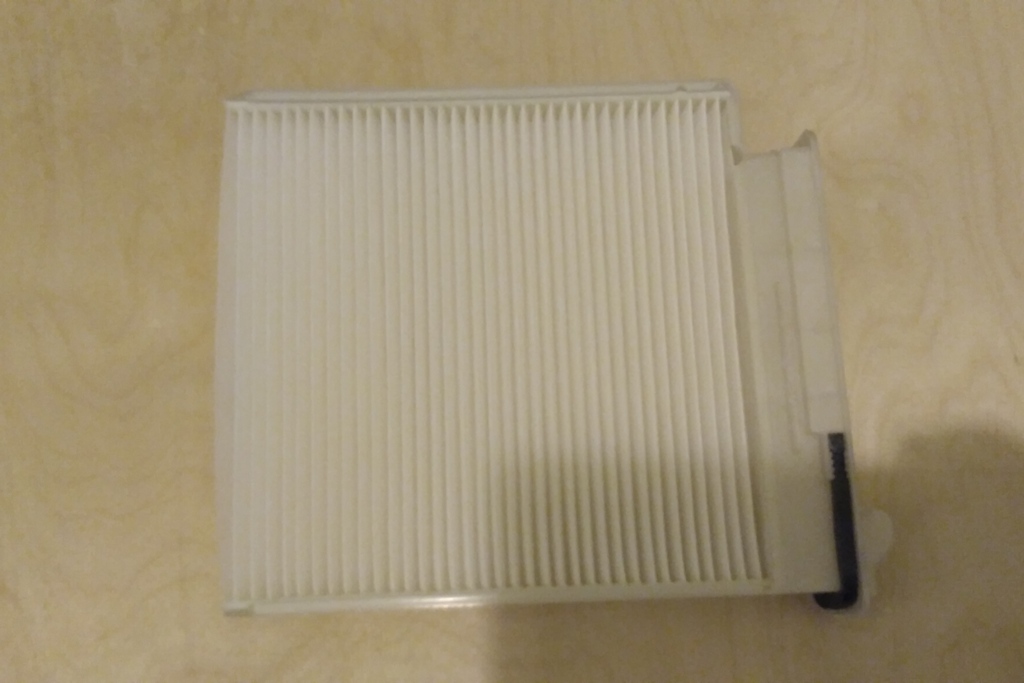

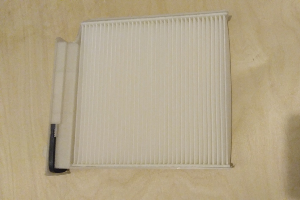

Взял, по случаю, салонный фильтр MANN CU1829. Что-то у меня возникли сомнения в его "правильности".

По фоткам - фиг поймешь.
