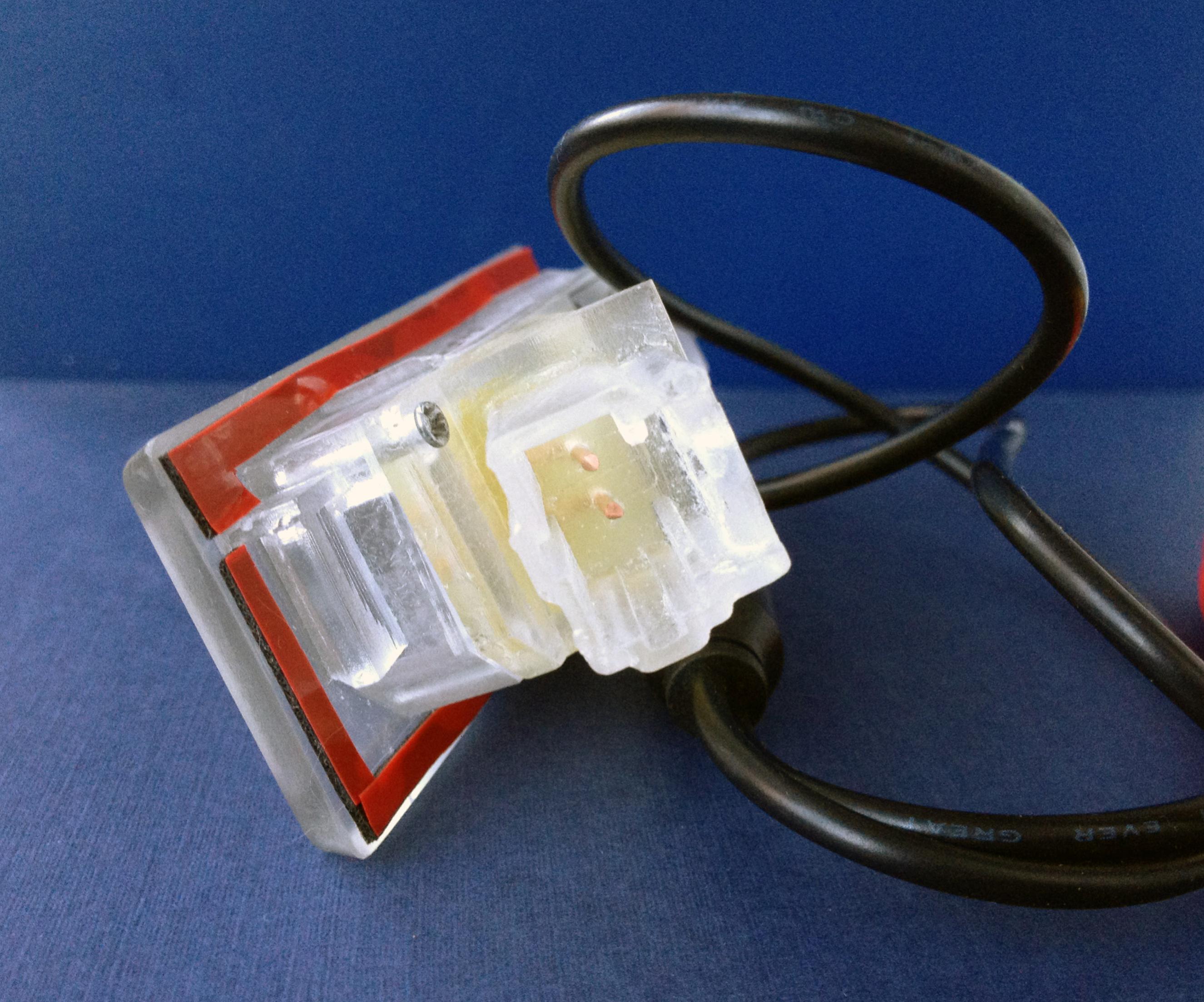

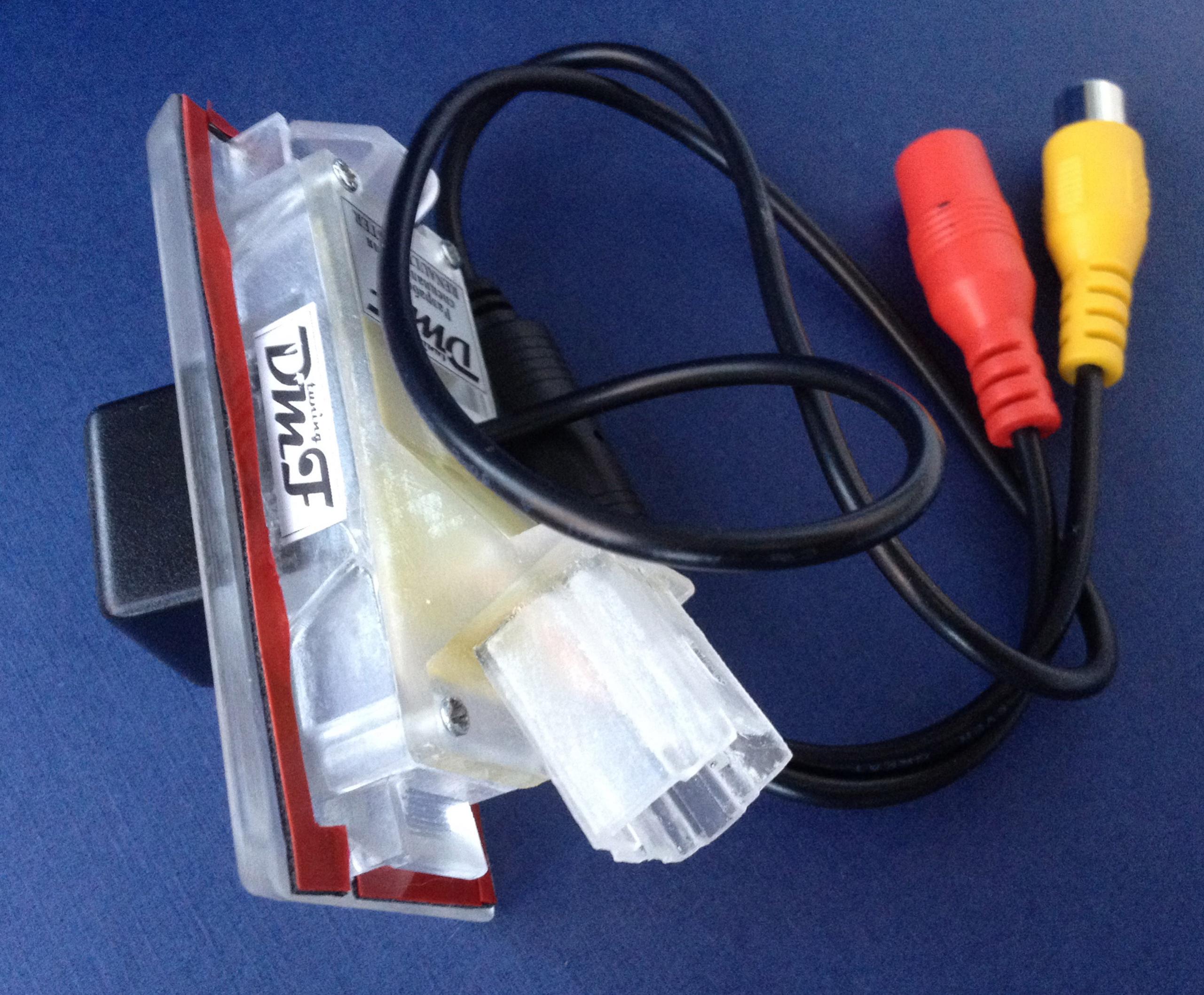

Итог всей разработки плафона в штатное место выглядит так:

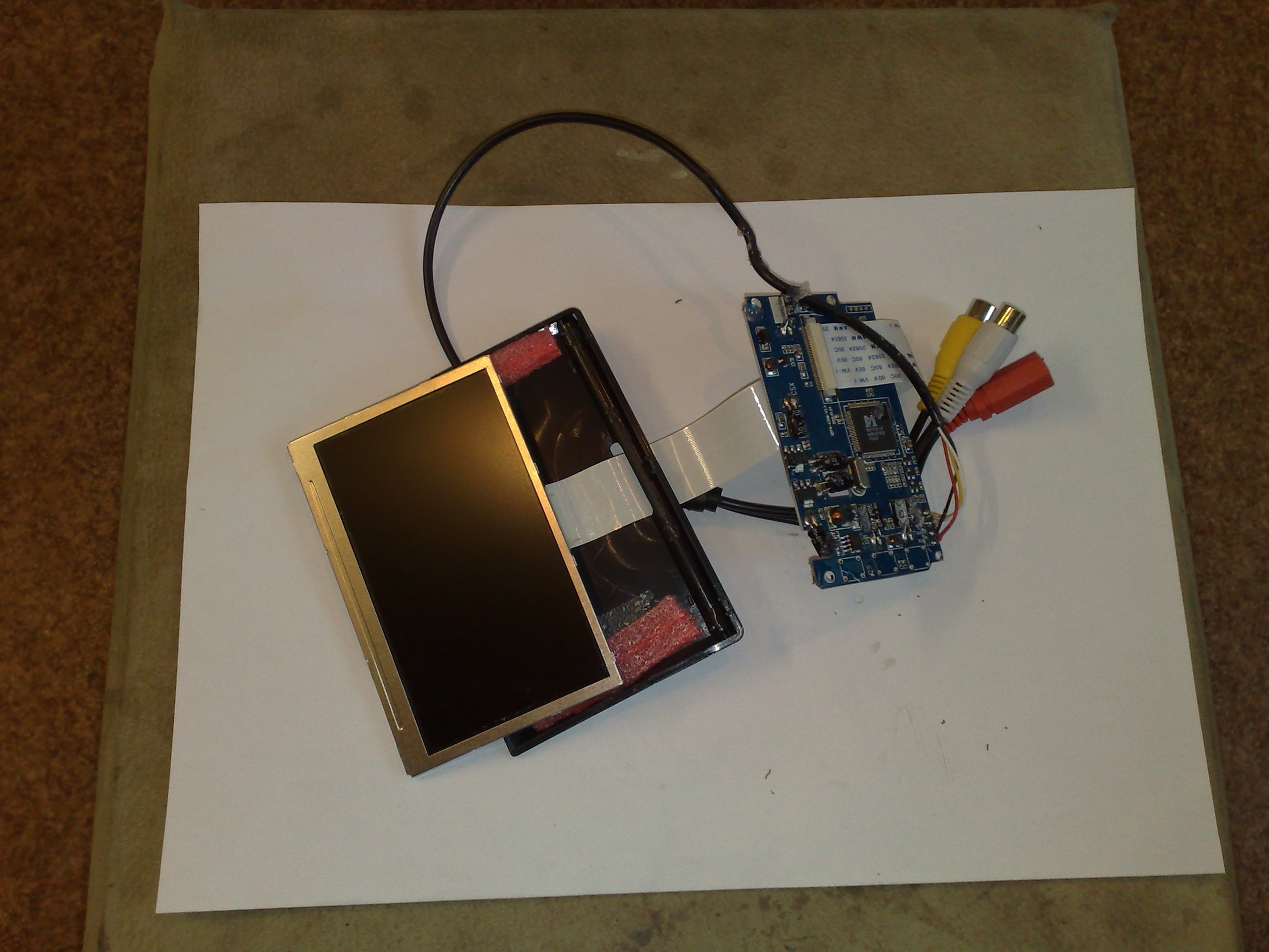

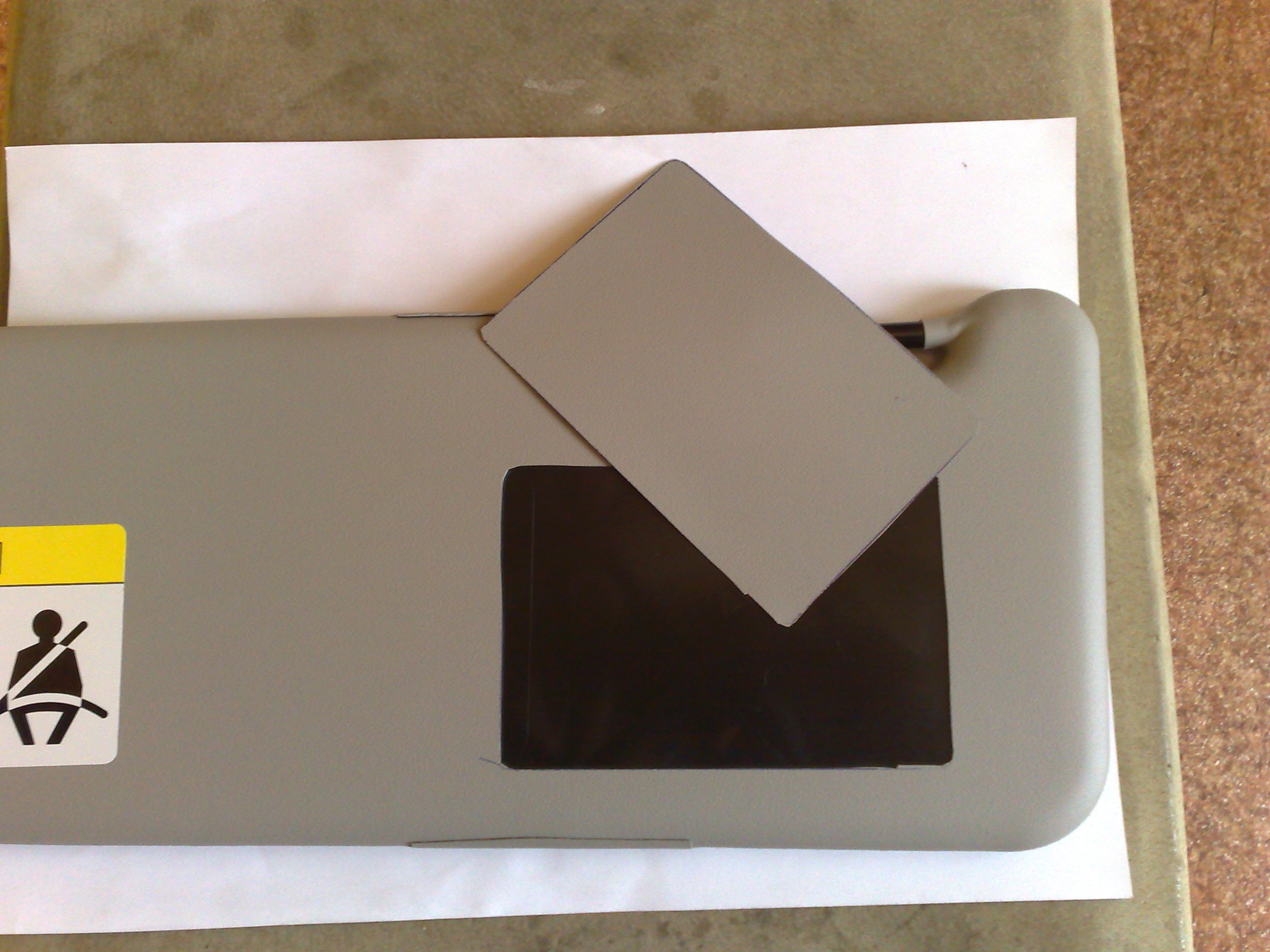

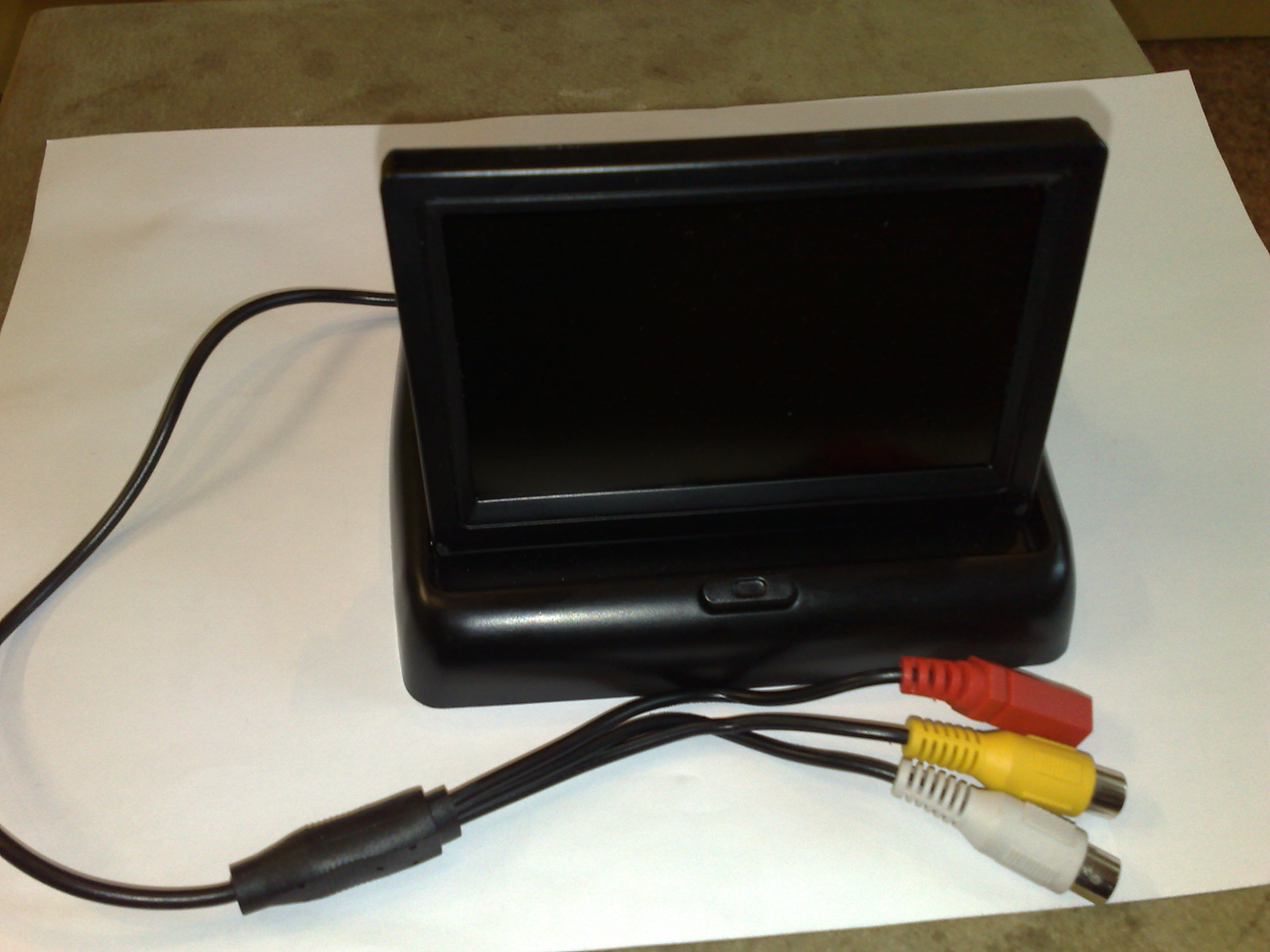

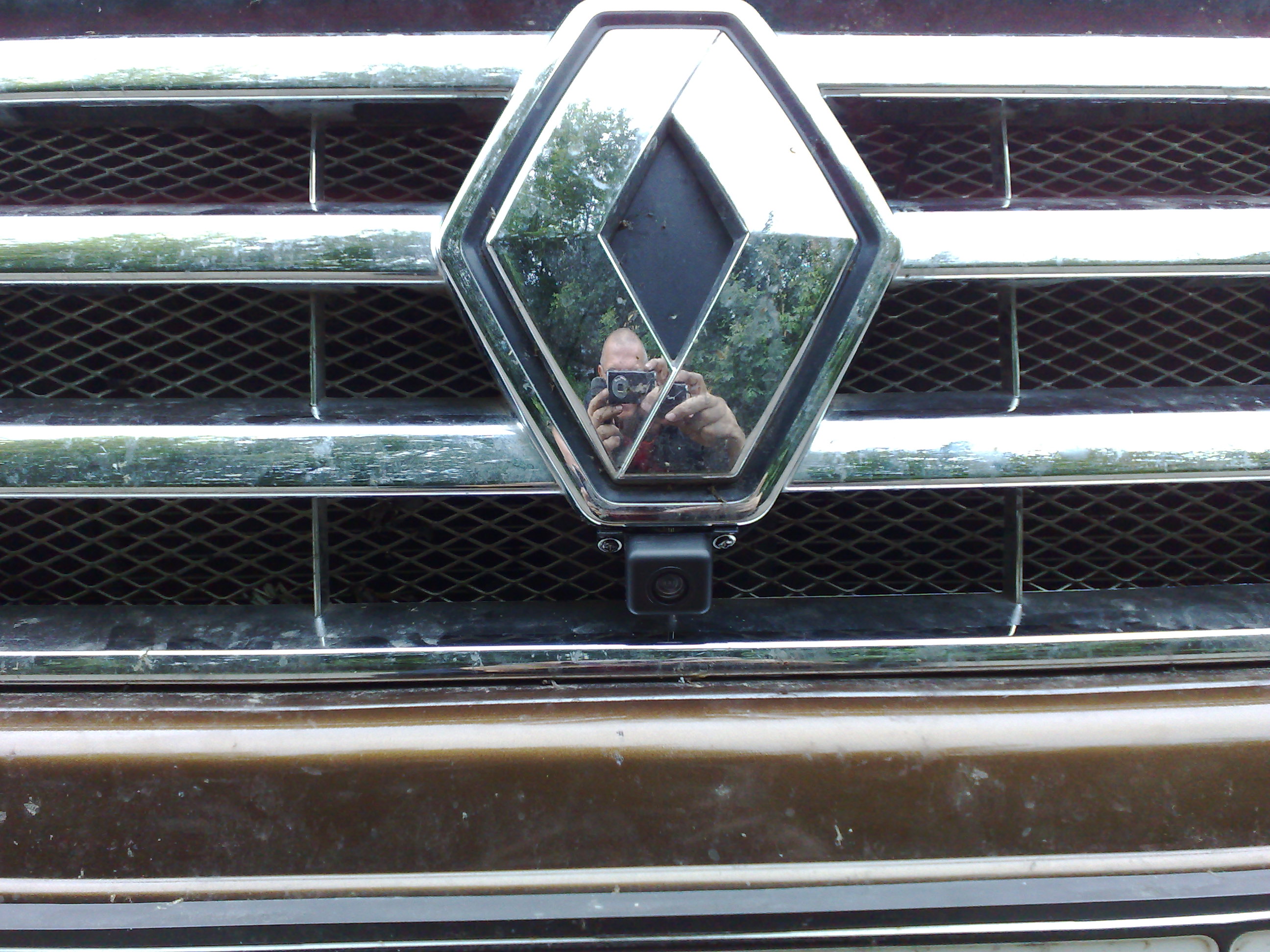

Монитор разобрал и вставил в козырек. Камеры у меня, передняя и задняя.
ID:	27685   Нажмите на изображение для увеличения
ID:	27687   Нажмите на изображение для увеличения
ID:	27688   Нажмите на изображение для увеличения
ID:	27689   Нажмите на изображение для увеличения
ID:	27690   Нажмите на изображение для увеличения
ID:	27692   Нажмите на изображение для увеличения

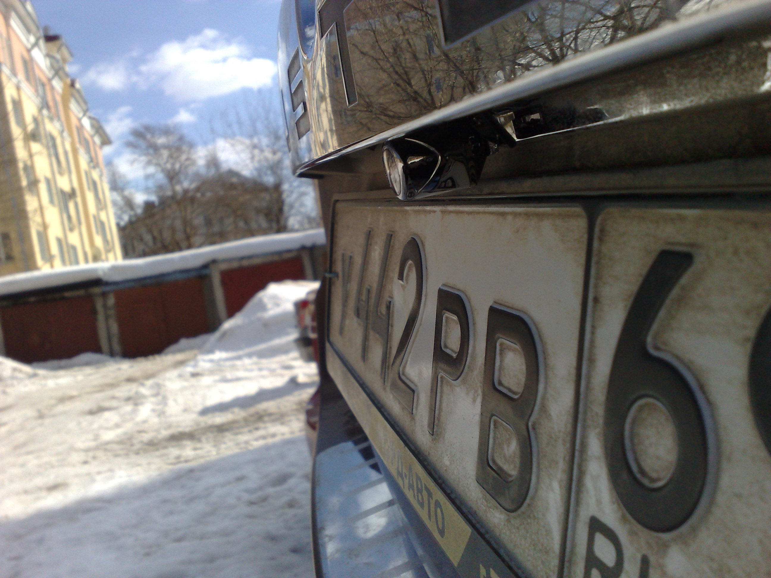

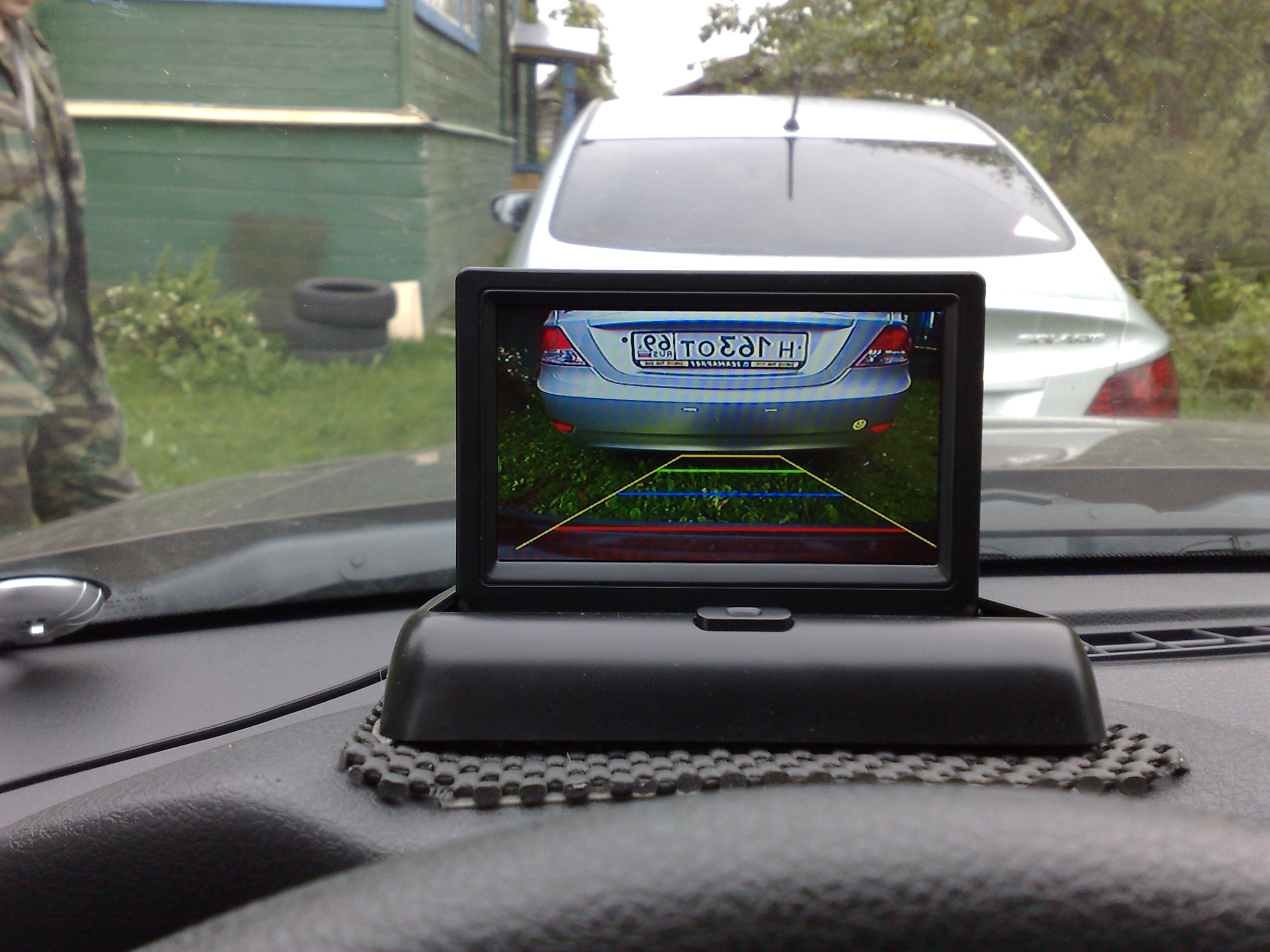

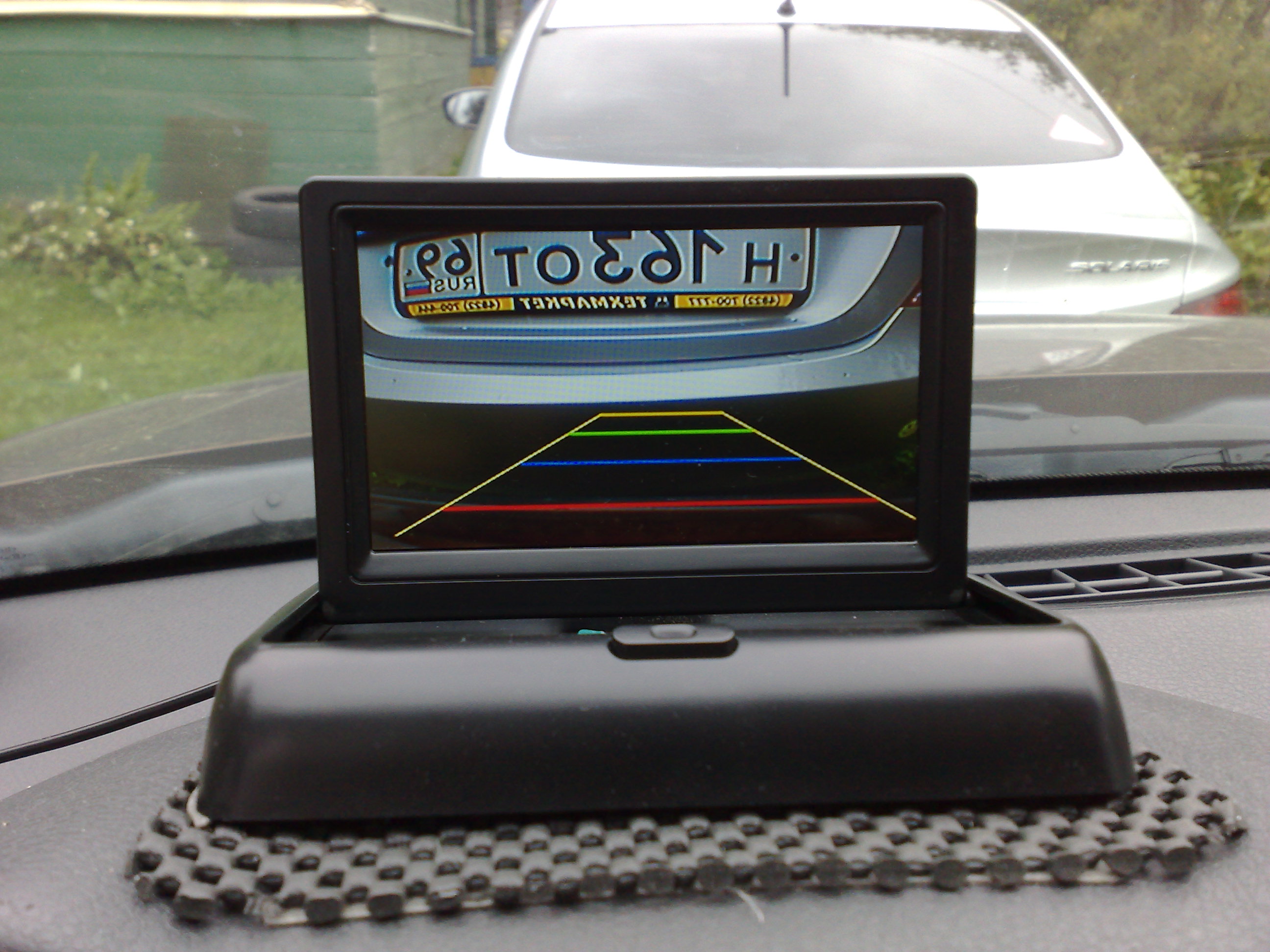

Приобрел такуюже на Али, стоит 600 рэ. Врезал в накладку 5 двери под букву "Т". Чтобы верх накладки не "засвечивался " на мониторе под саму камеру подложил резиновую шайбу мм. где то 5. Камеры самой не видно, показывает отлично.
ЗЫ нужно было на моей перерезать петлю чтобы появилась разметка и изображение было нормальное.
Что за монитор и сколько стоит
